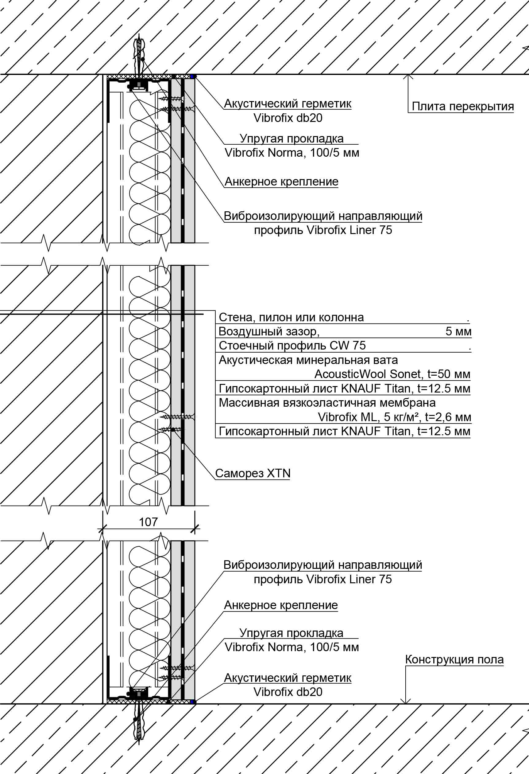

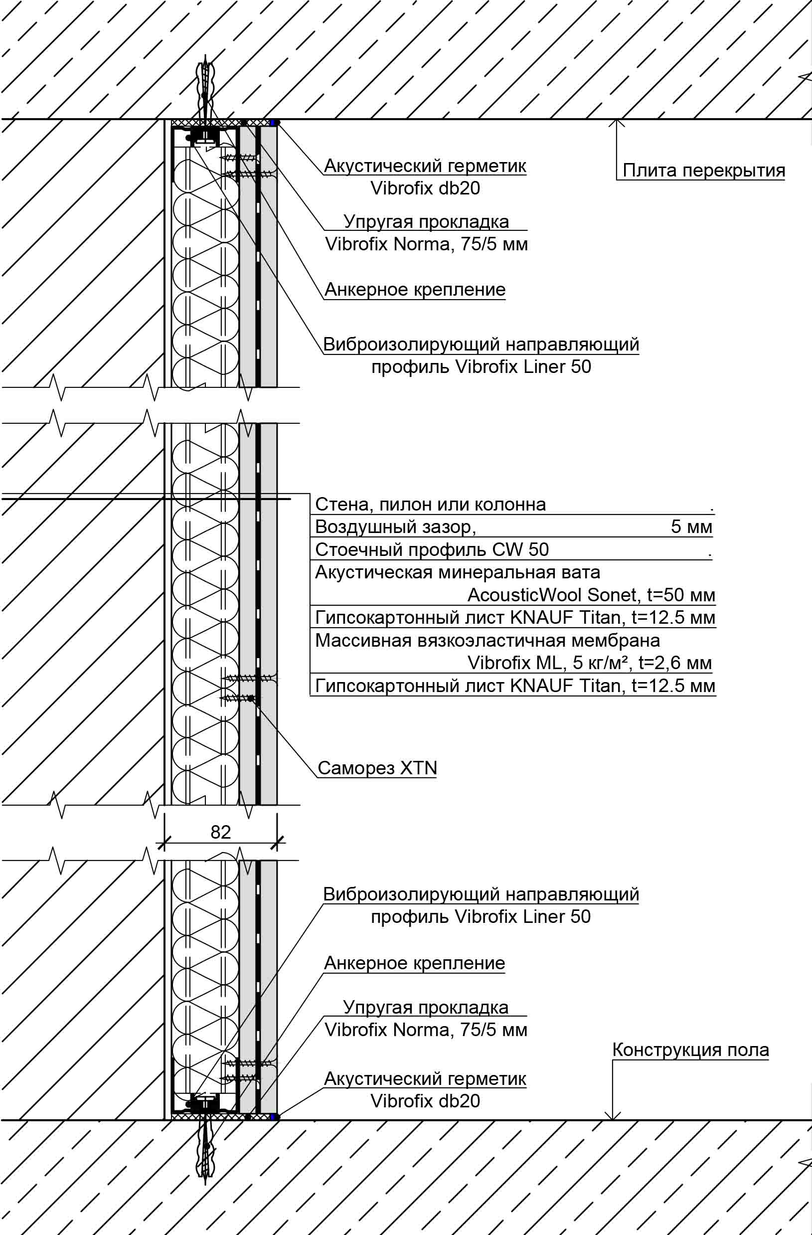

Ситуация у вас типовая для бетонных домов — звук идёт не «через одну стену», а по конструкциям (плиты, перегородки, перекрытия). Поэтому и ощущение, что шум «лезет отовсюду», даже если сверху никого нет. То, что вы описали: – пустотелые перегородки – шахты с трубами – кессоны/пустоты — это как раз идеальные каналы для передачи звука. Сразу скажу — заливка пены в стены почти ничего не даст. Пена лёгкая, она не добавляет массы, а без массы шумоизоляции не бывает. Что реально работает:
  1. Развязка + масса Нужно не «заполнить», а оторвать отделку от стены: – каркас (металлопрофиль) – виброподвесы – минеральная плита (не пенопласт) – 2 слоя ГКЛ/ГВЛ
  2. Потолок Раз звук приходит сверху/снизу — потолок делать обязательно: – подвесной на виброподвесах – с заполнением минватой
  3. Герметизация Все щели, розетки, примыкания — пройти акустическим герметиком. Через них звук летит очень хорошо.
