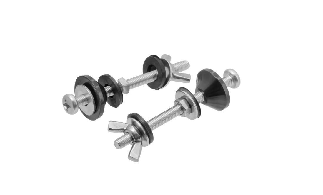

Нужен совет или помощь знатоков, т.к.сам полный ноль в сантехнике.Пытаюсь заменить крепления бачка к унитазу, т.к.старые проржавели в труху и появилась протечка.Схватился за барашек, винт просто отвалился.Как сказали, нужны крепления из нержавейки, а не оцинкованные.Сделал все по инструкции.Но все равно капает вода.Либо не дозатягиваю как следует, либо наоборот перетягиваю.При этом конусная прокладка сама дубовая, есть ощущение, что она как нужно не принимает форму отверстия, а оно не идеально круглое.Хотя при повторном разборе видно, что вода стекает именно по резьбе винта, сами промежуточные прокладки сухие.Опять же, не пойму для чего в этом креплении нужны промежуточные прокладка, шайба и гайка.Как понять и проверить до какого момента нужно затянуть барашек? Буду благодарен за совет

Поставил такое креплениеСнимок экрана 2026-02-20 151407

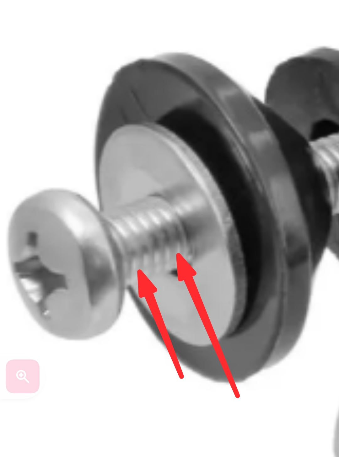

voff,  Фото всех шайбочек гаечек и прокладок нанизанных на болт в правильной последовательности?
Болт с какой шляпой?
А если коротко... то поставьте между головкой болта и шайбой любую резиновую прокладку и течи не будет.
Screenshot_20260220-154838течет где стрелка, туда и прокладку ставить.

BV, фото прикрепил в сообщении выше. Все как в изображении. Головка под крестообразный шлиц, как у вас на примере. Какого диаметра прокладку ставить? Под головку или под размер шайбы?

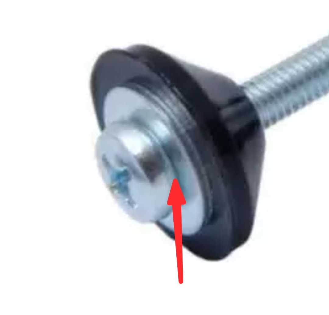

Затягивать сначала гайками на снятом бачке. Их можно тянуть посильнее. Потом ставить бачек и барашками.... тут слишком сильно нельзя - бачек треснет, а слабо - шатается. Короче - сколько сможете затянуть барашек пальцами не со всей дури. А то может вы подковы гнете)
Screenshot_20260220-161535
А течёт из за того что косяк комплекта - по стрелкам не должно быть резьбы примерно 2 см от головки - тогда конусная прокладка обожмет болт герметично. Либо головка должна быть большего диаметра и тогда без шайбы, а сколько резьбы уже не важно.
