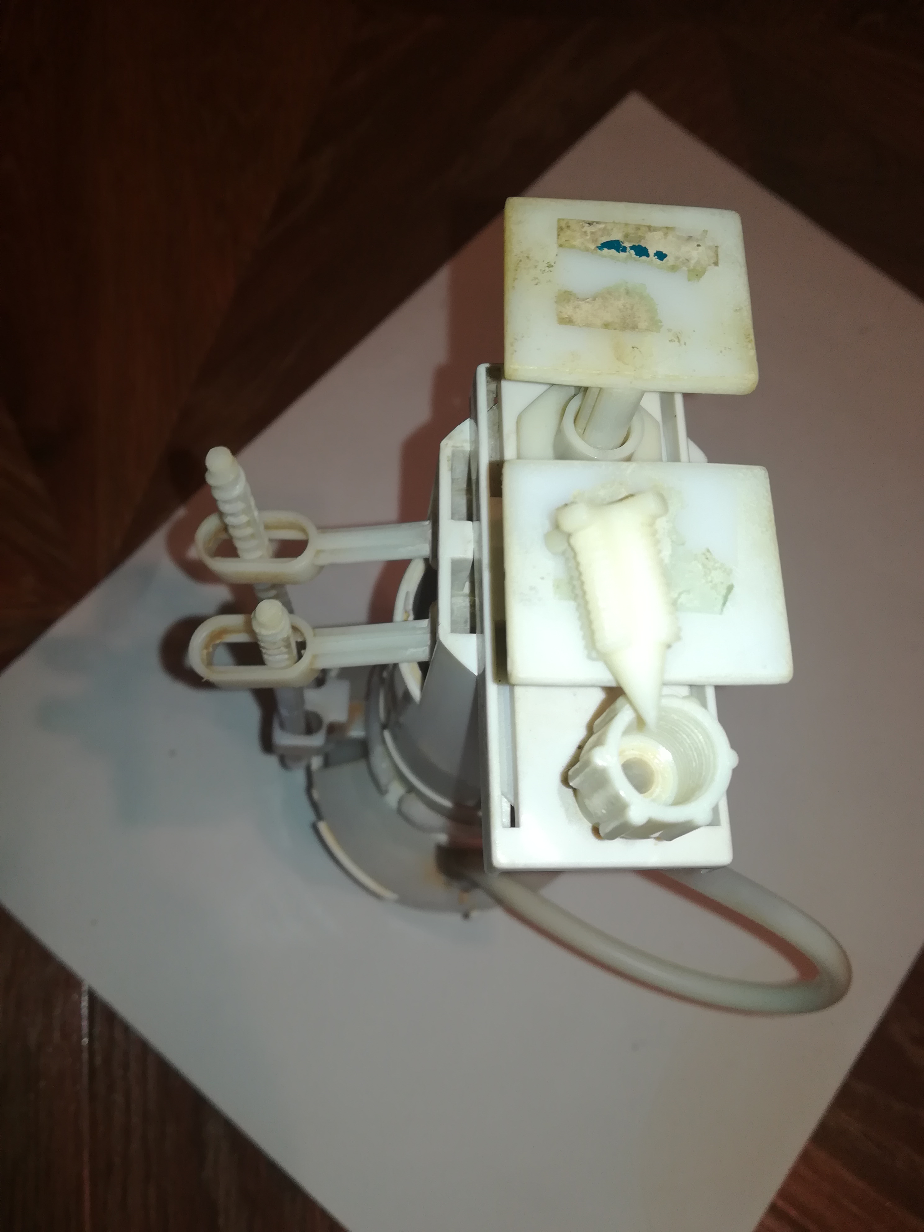

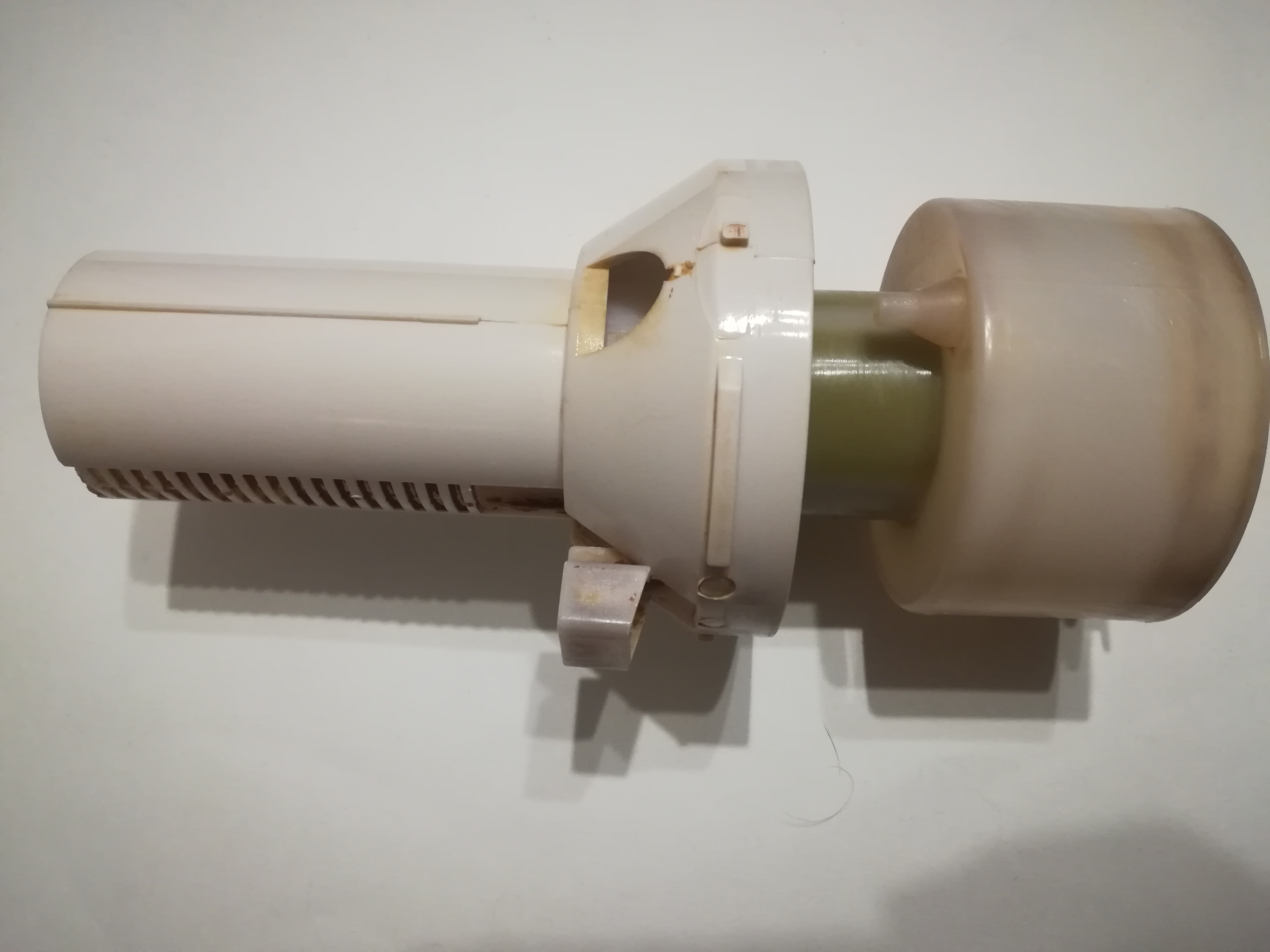

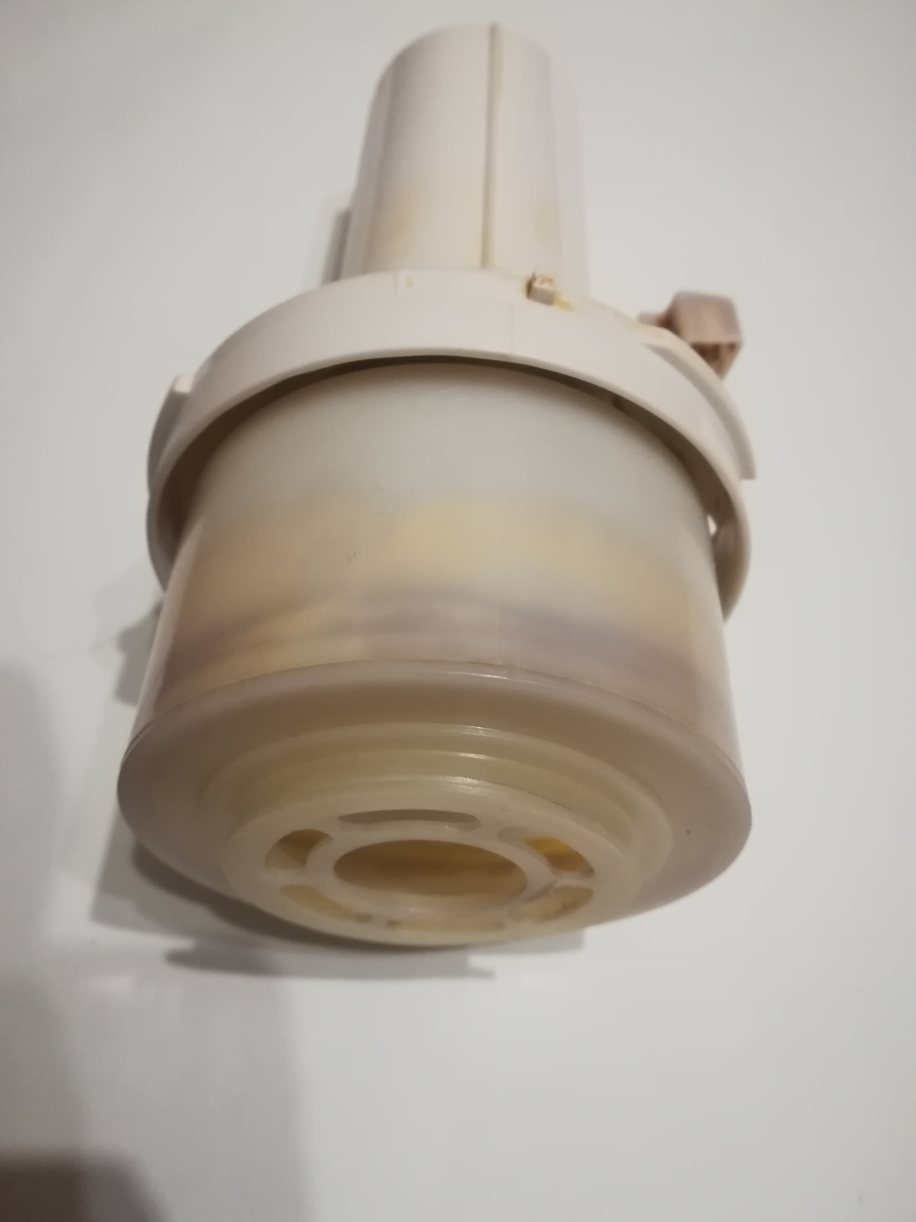

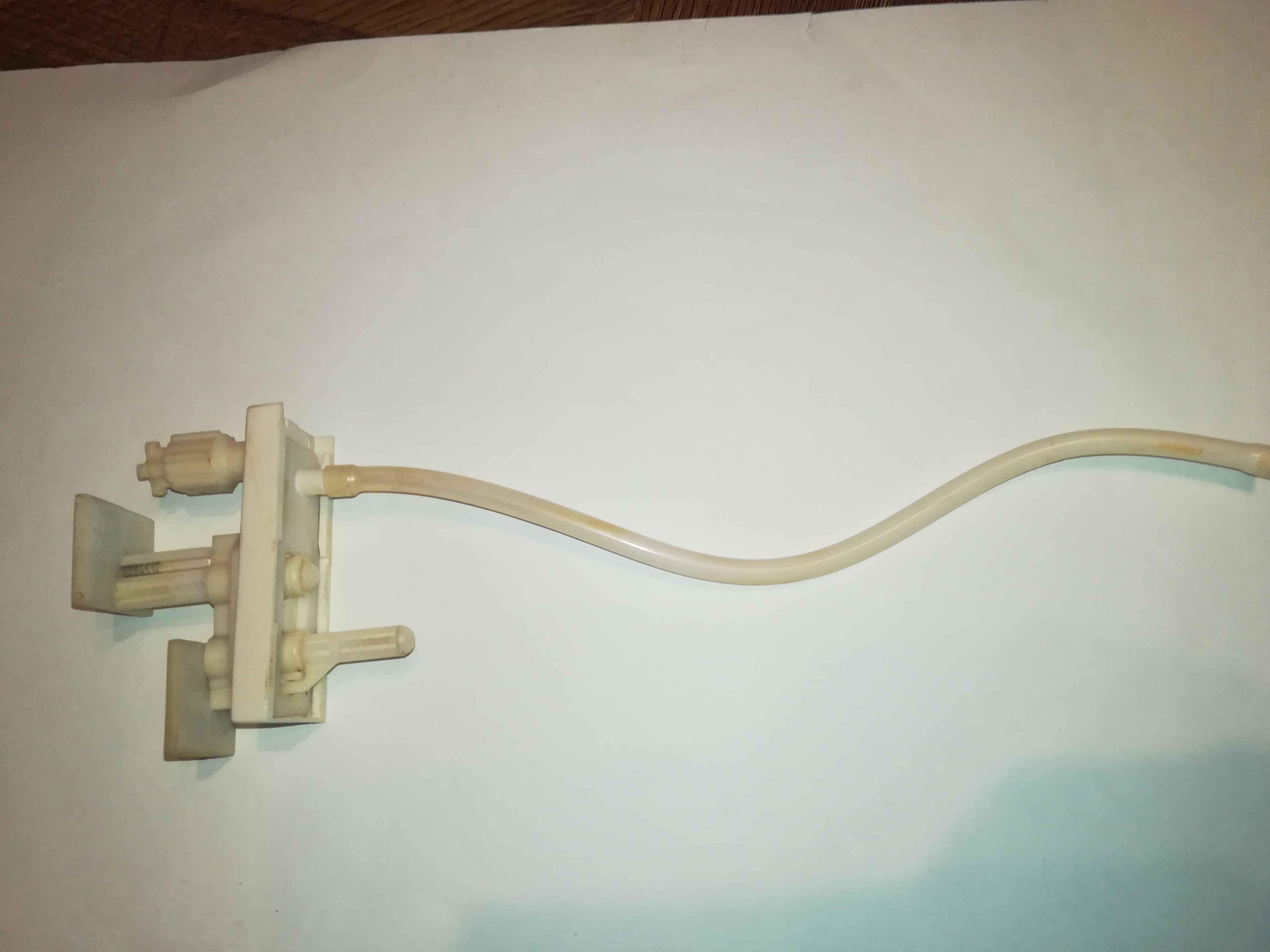

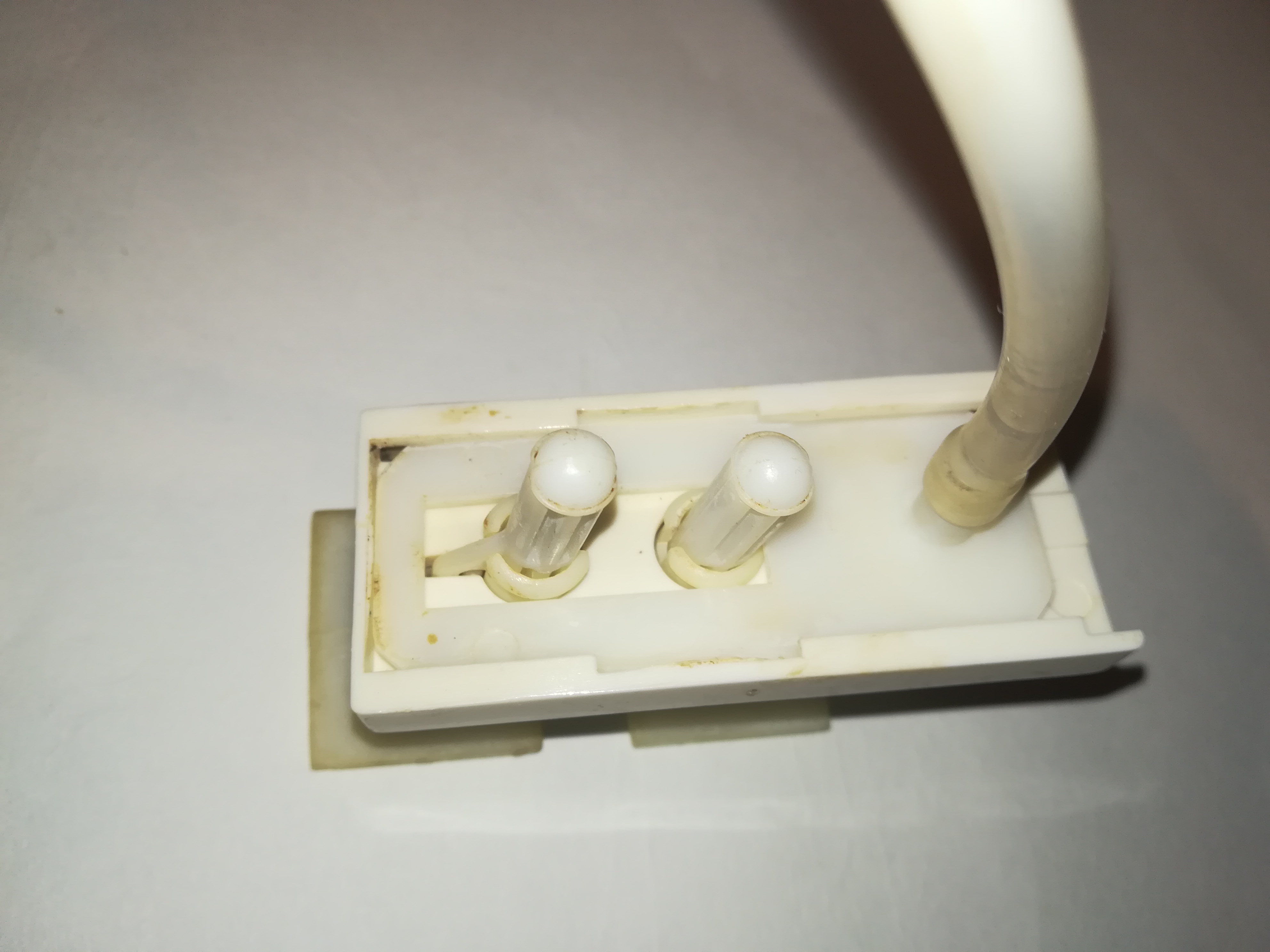

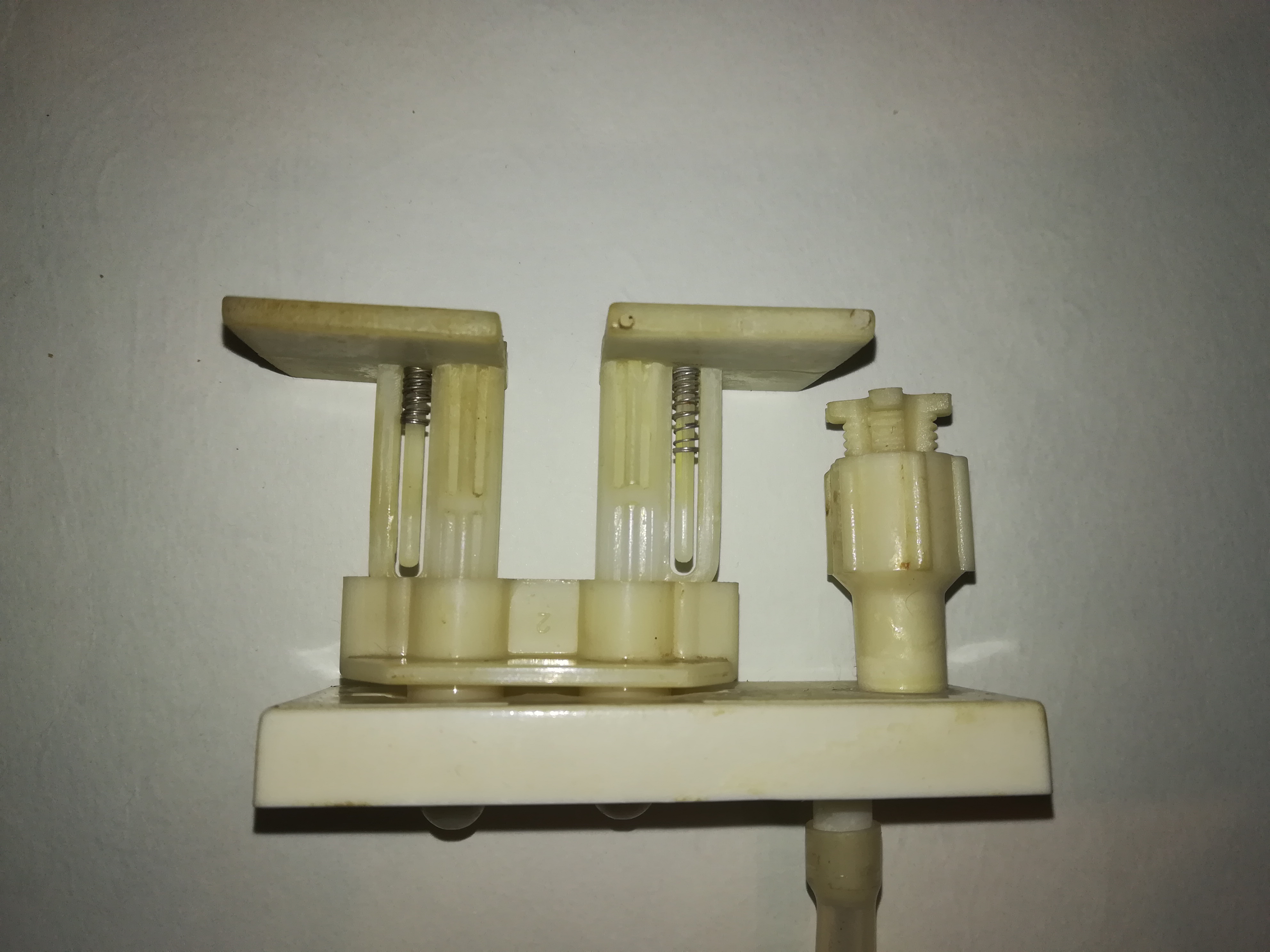

Здравствуйте. Разбирая подтекающий унитаз (как обычно устаревание прокладки/мембраны в бачке) заметил элементы сливного меанизма, которые непонятны для чего используются. Кто знает подскажите, что это и для чего ? После кнопок (двойная) слива есть трубочка с конусной заглушкой сверху, которая другим концом подключается к полому цилиндру, поднимая который осуществляется слив (снизу этого цилиндра резиновая прокладка) - эта полость открыта в сливное площадки (куда льется вода при нажатии кнопки). Зачем эта трубочка и какие настройки она осуществляет ? Нажимной 1Нажимной 2Нажимной 3Сливной 1Сливной 2Слив в сборе 1Слив в сборе 4

Вероятно, что у вас не механическое, а пневматическое управление сливом. При нажатии на кнопку, по трубочке подаётся воздух от кнопки к запорному клапану и он поднимается.

Скорее всего для малого слива, чтобы слив вовремя прекратился. Через трубку уходит воздушный пузырь снизу. Наверху виден рег винт рег скорости сдувания пузыря. Наверное если выкиутить малый слив не прекратится вовремя

этот шланг не убрать - иначе вода будет постоянно утекать через отверстие куда трубка надевается. на 3 фото видна лощадка, которую можно немного смещать - что регулирует какая из кнопок будет не до конца нажиматься и одновременно если не в крайнем положении, то трубка будет не напротив регулировочной "заглушки"

Не трубку убрать, а регулятор сверху - Выкрутитть совсем.
Работает нормально? И ладно...
