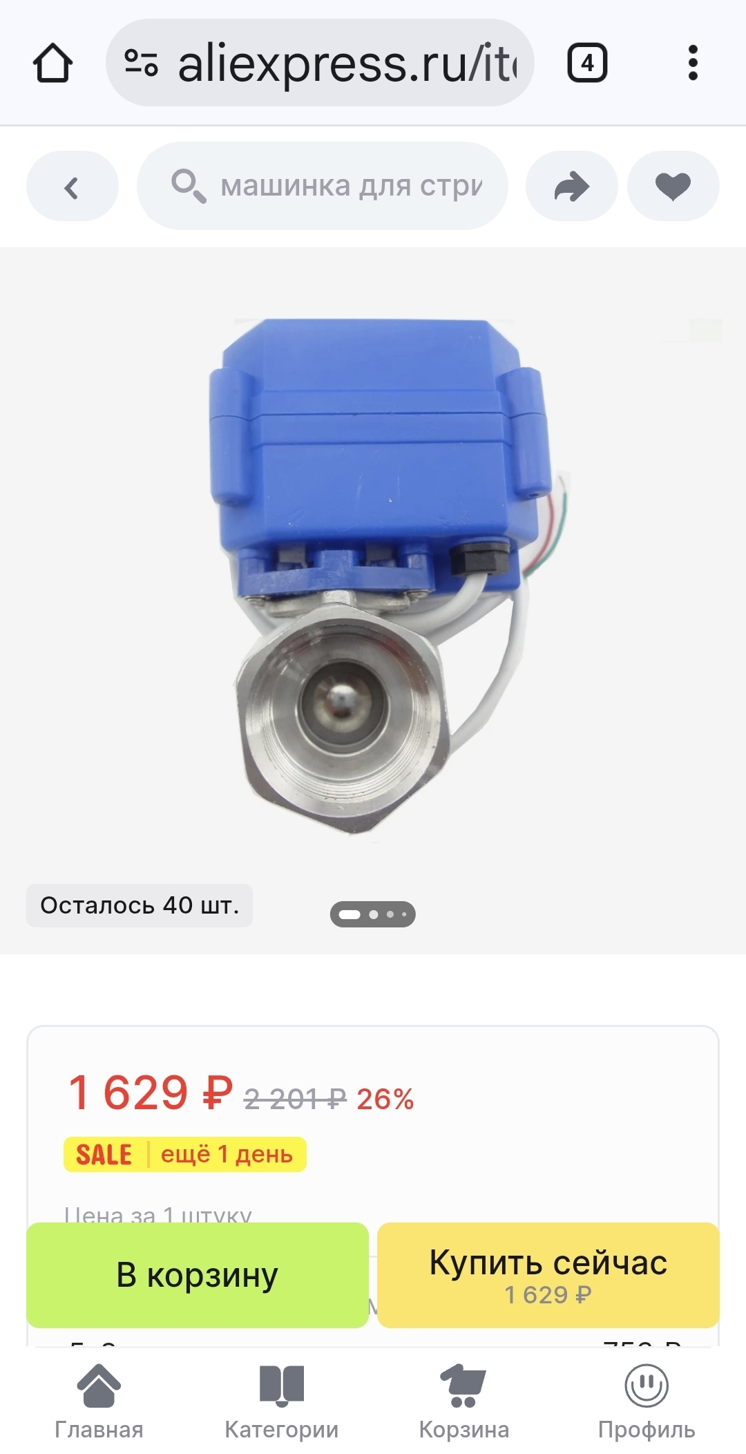

20251025_185041сейчас можно в новостройках встретить, народ ведется на всякую бутафорию, застройщики в тренде этого всего. Голубые приводы сильно напоминают старую версию нептуна. С кранами нержавеющими еще они были. Уже лет 15 нет таких, много было нареканий. 10000414551000041458

А синие краники за 1600р, и еще работают.
Вон Зейслеры, подделка нептуна, там весь комплект 8-11тр. Это конечно такое себе, хотя краны возможно точно такие же.

Не понимаю причем тут барыжить, вы о чем это? Барыжит гидролок заоблачно дорогими кранами и всем остальным оснащением, это по рынку. Нептуны подешевле.
Потому что вы начинаете с цен и функционал не рассматриваете. В этом и смысл. Продавцы чего либо так и ведут всегда, "смотрите, 5 больше, чем 3", с этим нельзя спорить. А, то, что по 3 при этом, продается то, что стоит 1, обычно умалчивается.
Хорошо, допустим гидролок "заоблачные". Я хочу такие же, краны и приводы, не хуже, предлагайте. Нептуны - не такие же. Не предлагать. Я ставил и знаю в эксплуатации и те и другие, краны и приводы. Другие предлагайте, я рассмотрю ваше предложение, если они будут действительно такие же. Блок управления тоже было бы интересно посмотреть, аналогичный "гидролок wi-fi стандарт" , вы же хотели управление через сеть?

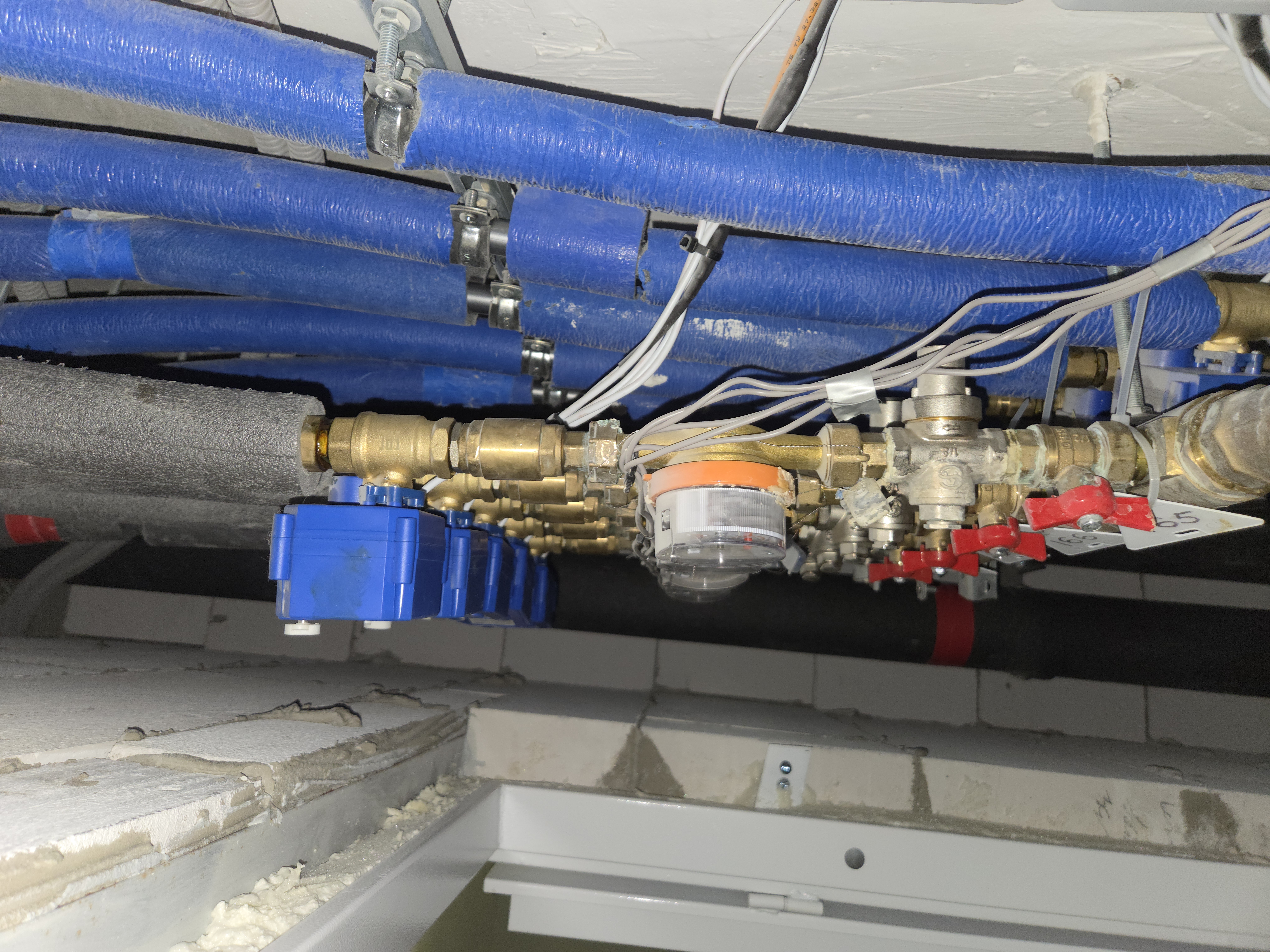

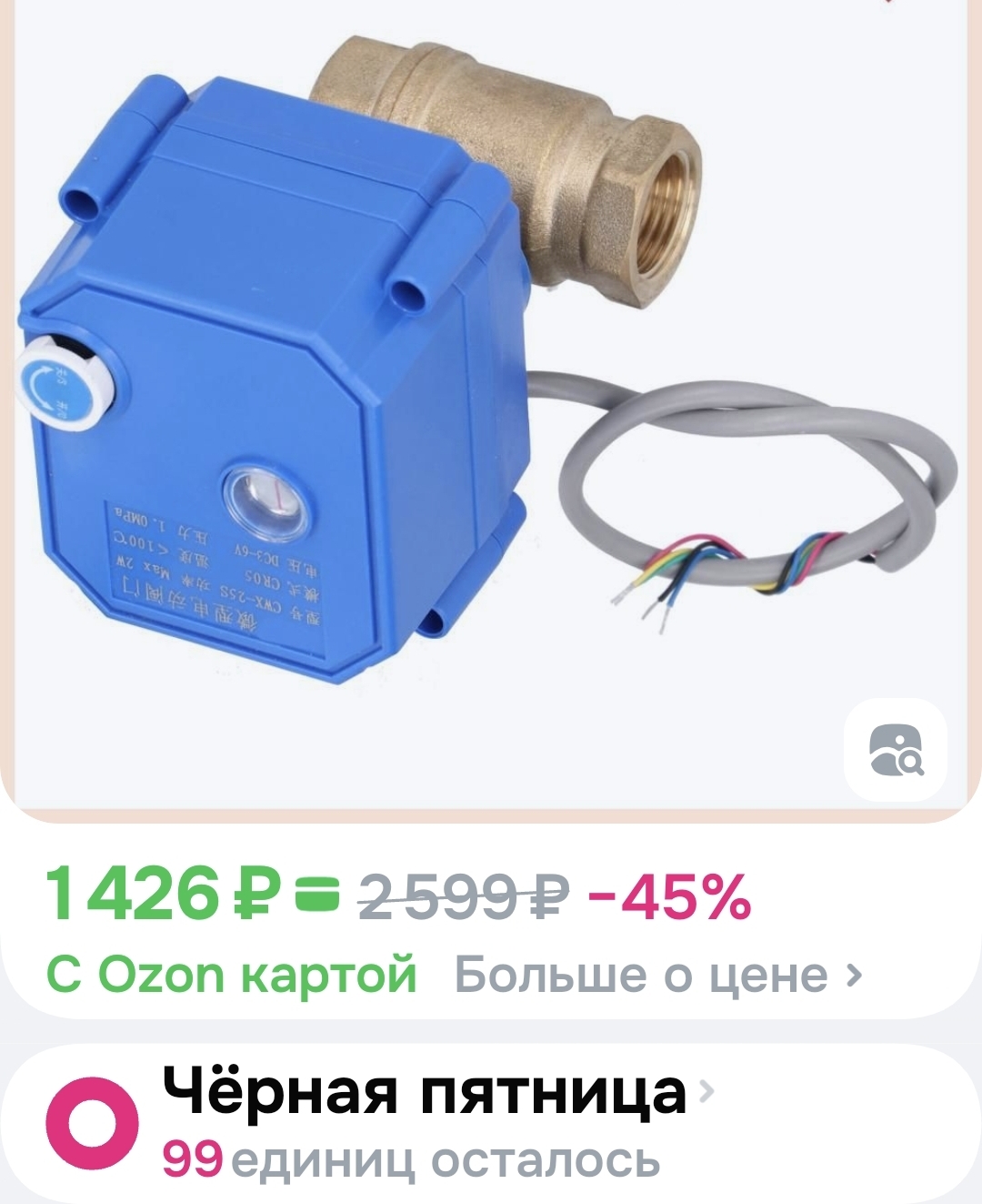

20251025_142615Screenshot_20251116_093330_OZON Хотите, я вам адрес скину, на картинке, этажный коллектор, все, как вы хотите, "дешевый и проверенный", там целый многоэтажный и многоподъездный, целый ЖК с такими кранами)) от застройщика. Наверное там много ценных отзывов от реальных пользователей. Не то, что на озоне.

Я знаю, это самые дешевые электрокраны. А что с ними не так в этом ЖК?
Не знаю, я не любопытный, просто подумал что вам будет интересно, если пишите про "опыт использования недорогих, но надежных кранов, чтобы не переплачивать". Там его должно быть достаточно.

Не понимаю вас, какие претензии к этим кранам? Почему там должно быть много отзывов? Ну стоят они и хлеба не просят.
Какие претензии, если они есть, вы можете узнать там, где они установлены. Вы спрашивали? Я вам подсказываю, кто и где точно может знать достаточно об опыте их эксплуатации. Пример привел, массовой их установки, какие ко мне еще вопросы? Можете спросить в управляйке там, потом поделитесь. Как я понял, краны для дистанционного отключения воды. Не поятно, почему в зоне собственников, ну да ладно.

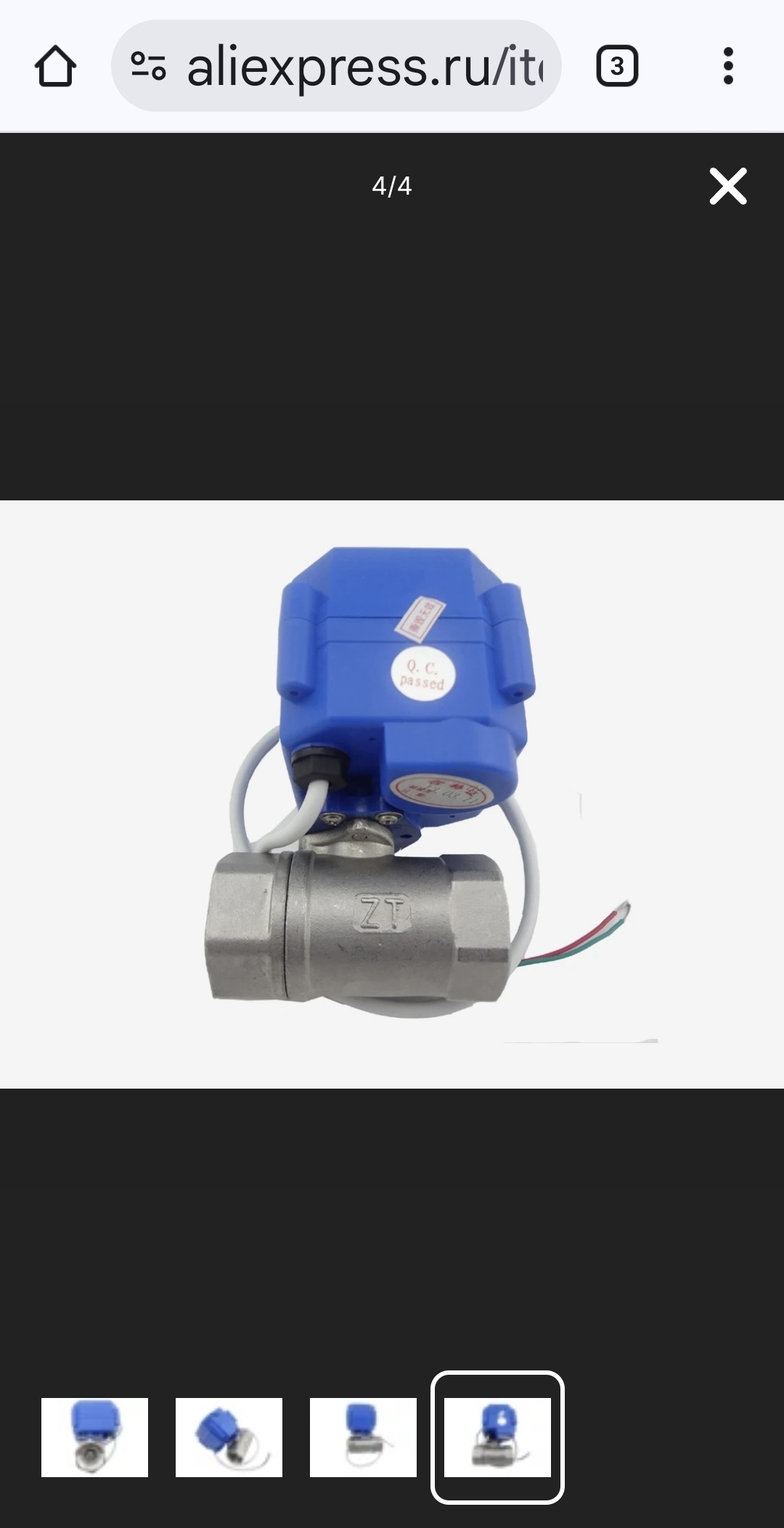

А чего было плохого с нептунами из нержавейки?
Они закисали. Краны плохие. Или приводы слабые. В то время, кому надо было нормальные краны, фаровские ставили. + блок и датчики нептуна https://far-moscow.ru/magazin/product/motorizirovannyy-dvukhkhodovoy-zonnnyy-sharovoy-kran-s-ruchnoy-deblokirovkoy-220-v-1-2-vr-8-sek
Кстати, очень даже может быть, что краны на фото, никогда не использовали, для картинки. Денег получили. На закупку и монтаж. Монтаж не сложный, а в смете выглядит хорошо, "установка моторизованных кранов" или "умный дом". В квартирах то же самое все. И не только краны, которые не крутятся. Но и, например, "самопромывные фильтры тонкой очистки", которые нифига не "само" и не "тонкой", сетка, чуть мельче, чем в косом грязевике. И вообще, в квартире, мало толку от них. Если, до кучи, будет "защита от протечек Черная Пятница", сильно не повредит уже.

Ну возможно, тогда эта тема только появилась, нептун взял нержавеющего китайца, но что-то пошло не так. Плюс возможно не было профилактического проворачивания, да и диаметры разные и силы разные, свернуть 1/2 и свернуть 3/4 и на горячей совсем разные усилия, а моторы внешне одинаковые, а если дюйм... А то что застройщик их понаставил, не знаю, что там у застройщиков требуется, но не думаю что краны закупились в подвале без доков и сертификатов, а то что бумажки нарисованные, ну вполне. Короче тут классика, Бери ФАР за 27тыр и будет у тебя как у Киркорова) Я тут не спорю, но про отказы никто не знает. Правда чисто визуально гидролок выглядит неказисто, датчики его страшные, блоки эти на батарейках. Правда нептун вообще батареек в блок не стал ставить.
