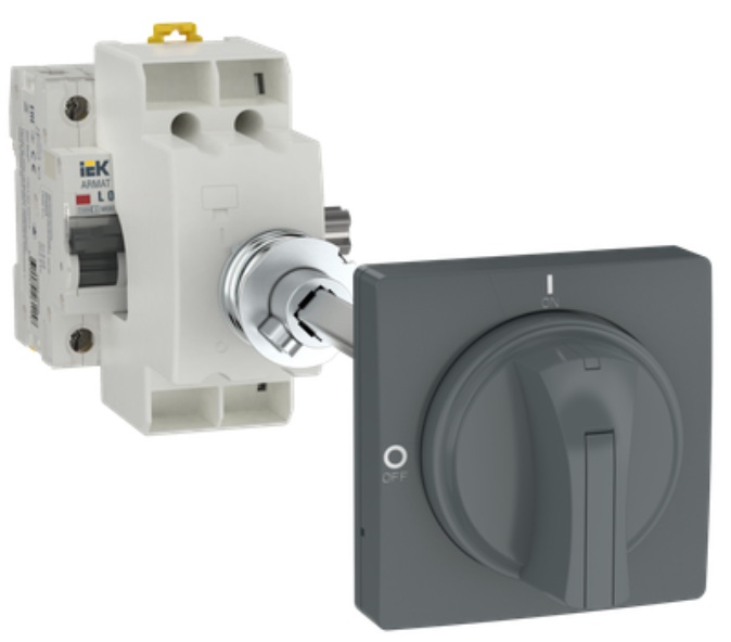

Именно так. Но можно разместить этот аппарат в отдельном щите. С дверцей, без дверцы. Или в общем щите с управлением снаружи, навроде такого.
Ручка

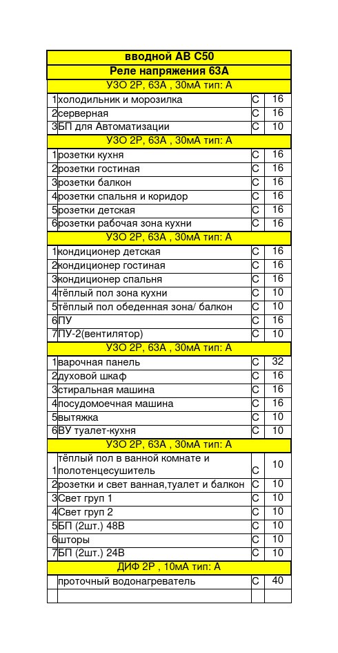

imageисправил схему, с контактором, думаю, пока откажусь - очень много нюансов.

Вы всё-таки не хотите слушать: розетки и свет стоят полностью своими группами под одним УЗО. Можете остаться или без освещения, или без розеток... Полностью. Я бы тогда предложил Вам следующий вариант. У Вас 6 УЗО, и сделать так: по 2 УЗО на свет, розетки, технику. Ну или перемешать всё, т.е. под одним любым УЗО и свет, и розетки и техника...

да, я теперь вас понял. Может, я пропустил этот момент. Спасибо. Ещё вопрос: хотел собрать щит на монтажной панели и перфорированный кабель-канал 40*60. Какое оптимальное расстояние между дин-рейками? 190 мм будет удобно? Так как между дин-рейками будет кабель-канал. Ещё нашёл в продаже монтажную панель ДКС толщиной 1,8мм. Подскажите, она подойдёт или слишком тонкая? Не нашёл другие потолще, чтоб цена была нормальная.
Удобно, за минусом ширины канал 40 мм, остаётся 150 мм, очень хорошо - большинство щитов идут со 125 мм.
ну, тогда, наверное, буду уменьшать расстояние, чтоб всё влезло, а то у меня получилось 3 дин-рейки на силовые линии (будет подключаться напрямую к АВ) и 3 - на WB, ещё сверху клеммы тоже на дин-рейках для подключения освещения и внизу тоже для подключения включателей. Ещё на этой панели будут блоки питания.
Как для промки делаете))
да я хотел собрать на раме, но соединений очень много. Чтобы это сделать красиво - это совсем другая история. Поэтому решил сделать перфорированный короб, чтоб всё спрятать, да и для внесения изменений это будет удобно.

да, я поставлю вертикально, но всё равно эти 4 блока занимают 25*500мм. Хотел использовать монтажную панель 600*120, но я уже думаю, что это всё не влезет туда: 6 дин-реек, ещё для клемм сверху и снизу, плюс шина заземления внизу....
