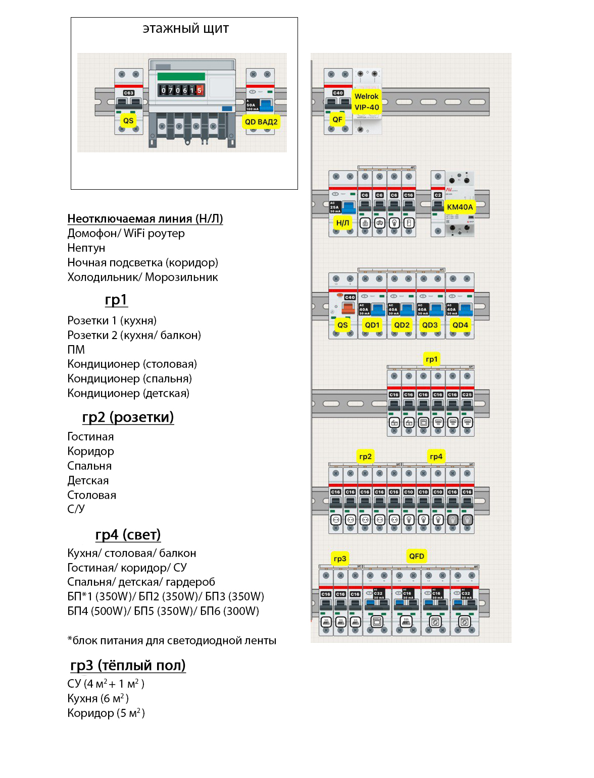

Приветствую профессионалов! Позвольте на ваш суд и критику опубликовать свой первый щиток квартирный! Главный вопрос мой: хватит ли одного реле и на 40А не мало? IMG_0198

Создайте новую тему - будет намного удобнее.
Сообщений: 139457
05.03.2026 в 14:16:06
Алекс Кос,  У вас в подъезде дифавтомат на 50А - а в вашем щите 40. Зачем самому себе обрезать мощность?
Менять вводной на С50 и реле на 63А.
Что отключает контактор? Свет? Может лучше импульсные реле? С входом общего отключения кнопкой.
Далее гр - обозначают групповые линии, то есть те проводники, что отходит от щита. Будет путаница.
То что вы назвали ГР ХХ - обозначьте УЗО 1, УЗО 2 и тд....
УЗО удобнее использовать одного номинала - на 40 или даже 63, если цена почти та же.
Смысла использовать отдельные дифы на варочную и тд - немного, и дешевле и проще их разместить под УЗО.

BV, меня сильно смущает что в подъезде стоит УЗО противопожарное на 50А, в квартире выше УЗО нельзя же ставить? Вот и решил на 40 все сделать, для квартиры вроде достаточно… На счет диффов думаю еще…

УЗО НА 50А слишком маловероятно, скорее всего это диф. УЗО больше можно ставить, откуда Вы взяли, что нельзя??)))...

Если вы про номинал УЗО, то разберитесь сначала, что это такое. )))

ВАД-2 - дифавтомат.
Алекс Кос написал 05.03.2026 в 16:37
Это неразумное решение. Уже написал выше. Смысла повторять не вижу.
Создайте свою тему, имейте совесть
