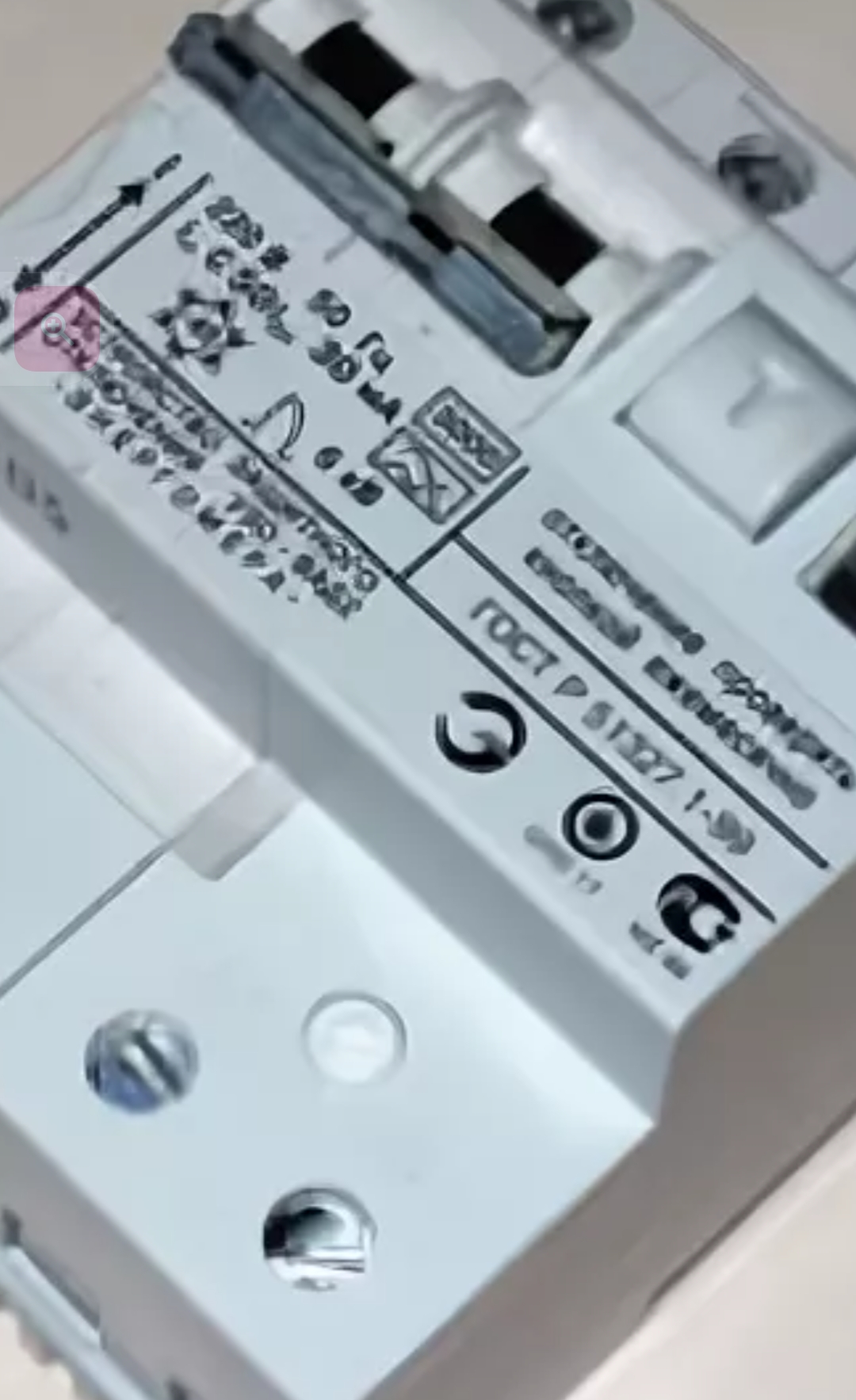

УЗО НА 50А слишком маловероятно, скорее всего это диф.
Там ВАД-2 На нем написано УЗО. Но это реально дифф - указано ВТХ тип С.
Screenshot_20260305-181342
Этих ВАД-2 модификаций разных немало - можно найти в я - картинках. Ну и наверно 63 до счетчика это ВН.

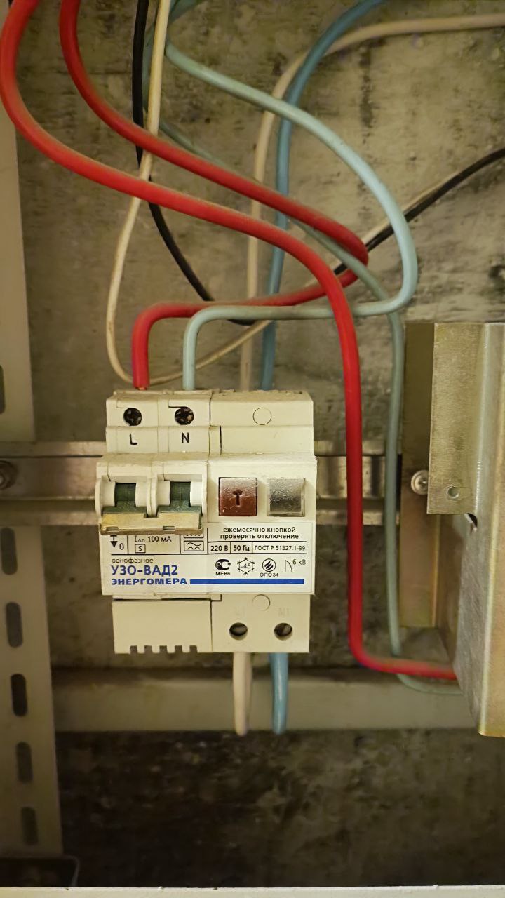

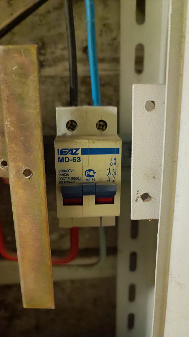

BV, IMG_0188IMG_0189

Энергомера диффавтомат KEAZ - выключатель нагрузки (рубильник).

А под клювиком С50?

06.03.2026 в 05:49:27
BV, да
