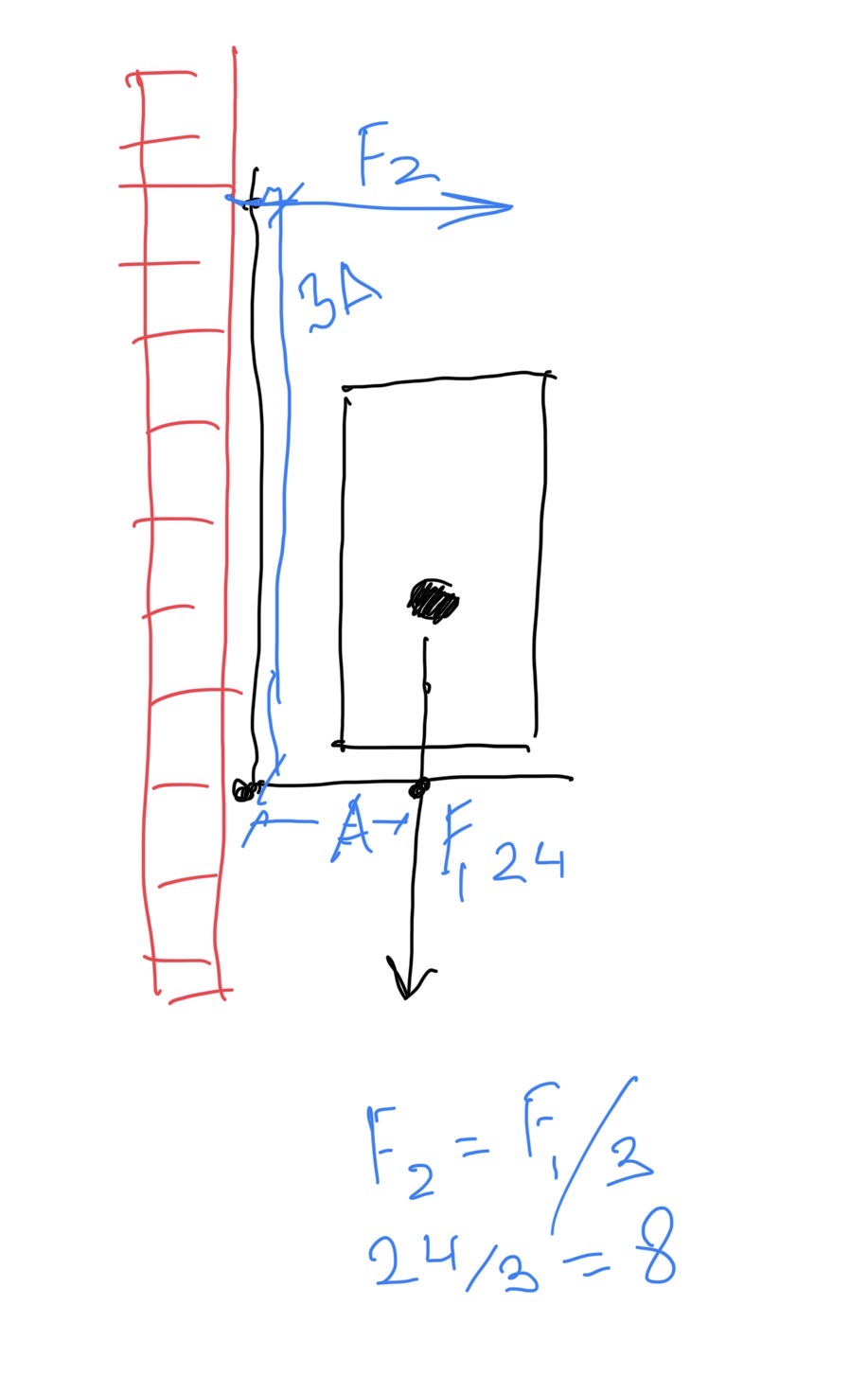

Можно ли вешать наружный блок кондиционера на стену в полкирпича, как на фото-блок весом двадцать кг для сплит системы.Я просто вижу что соседям повесили и мне предлагают, говорят легкий А я сомневаюсь... IMG_1208 (1)

Сила, созданная весом блока - направлена вертикально вниз. Боковая составляющая минимальная (несложно подсчитать) - и в целом ей можно пренебречь. Вешай смело. А что бы спать спокойно - сквозное крепление и с внутренней стороны стены перемычку поставь.
Я бы на твоем месте больше волновалась за кровлю и на что она опирается.

Ну как лёгкий, минимум 24 кило. Если не на самый край вешать, может и нормально. Или на сквозь через стену на пол опереться. А то что другим вешают, так они и на яблоню повесят, нет проблем.

IMG_33928 кило на два крепления - это 4 кило на отрыв верхнего болта. О чем тут разговор??? Сомнения еще какие-то… может и нормально ((( Шуруп можно просто вставить в стену - он держаться на трении будет - вниз сила втрое больше.

Во первых они не будут делать такой кронштейн. Возьмут самые дешманские кронштейны за сотку и два дюбеля с разносом в 10см плюс вибрация дешманского блока жёстко прикованного к кронштейну. В принципе и так пойдёт если кирпичи не на мокрый песок клали.
