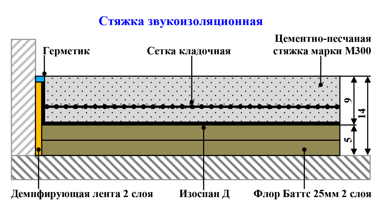

Добрый день.Планирую делать шумоизоляцию пола в монолитном доме, т.к.с соседями снизу, кажется, можно общаться уже как с родными.Если уж переделывать, так нормально.Планирую использовать А350/Шуманет 100 + Шумостоп / флор баттс.Есть ли разница между шуманет комби и гидро? Что будет если не использовать А350/Шуманет, а только шумостоп? или изменения будут практически незаметны? Есть ли разница между этими материалами, чтобы понимать какой выбрать или можно выбирать исходя из цены? Как быть с санузлом? Как понимаю, плиты не очень любят воду, да и нагрузку не так хорошо держат.

Главное, не плиты - им вода пофигу, а то что соседи не любят протечки)
И у вас не плиты, а монолит и нагрузку он прекрасно держит.
И с кухней и с прачечной если есть.
Гидроизоляция обязательно.
По стяжке с заходом на стены.

флор баттс
ЗИ стяжка 14см

BV, по гидроизоляции, если будут плиты, думал поверх положить Гидро-пароизоляция РОКВУЛ везде с нахлестом на плиты.
Нормально ли получится без рулонной звукоизоляции и есть ли что-то еще достойное из гидроизоляции, если роквул не очень?
В ванной в целом придется сделать по классике гидроизоляцию поверх стяжки

sorb написал 05.03.2026 в 14:49
Как быть с санузлом
Чертёж выше + дополнительная гидроизоляция.

sorb написал 05.03.2026 в 15:14
Да.

АлександрААА написал 05.03.2026 в 15:19
Чертёж
Утвержден министерством строительства и жилищно-коммунального хозяйства Российской Федерации.
Непонятно зачем и как? И что значит - если будут плиты?
в монолитном доме,
Еще не забывайте, что у вас наверное будут трубы отопления, электрика, трубы воды в СУ..
И... мечта их перехода с пола в штробы стен.
Рекомендую об этом подумать заранее.
Своими руками будете делать или чужими?
