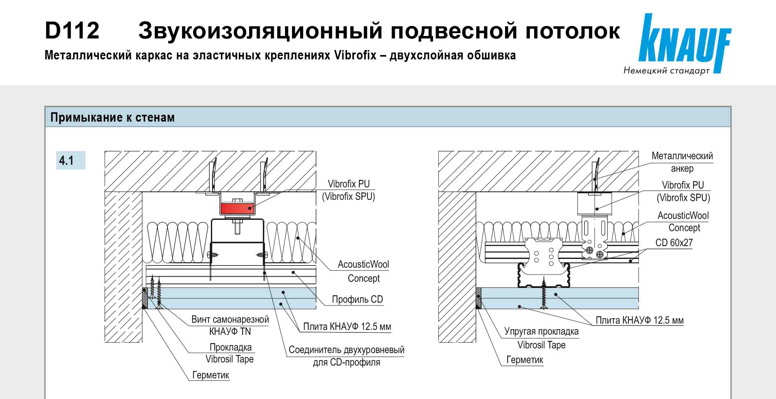

АлександрААА, а подобного чертежа для шумоизоляции потолка с каркасом нет? возможно, тоже предстоит

ЗИ потолок Vibrofix 15смКак минимум.

АлександрААА, а нет подобной схемы для шумоизоляции потолка с каркасом? обдумываю его тоже сделать
BV, неправильно выразился. если использовать только плиты шумостоп/баттс без рулонной звукоизоляции, то тогда планировалась гидроизоляция(роквул или изоспан), как на схеме выше. а в ванной дополнительно еще гидроизоляцию на стены и поверх стяжки

05.03.2026 в 15:40:36
sorb написал 05.03.2026 в 15:32
В сети - есть Альбомы Кнауф - посмотрите....

BV, вся электрика кинута по верху, так что никаких штроб в примыкании к полу.делать буду не сам, а спецы, которые будут делать саму стяжку.а с трубами(стояками) разве не так же, как со стенами? обернул баттс вокруг и продолжаешь
про наплавление, надеюсь, шутка была?)
Изоспан D.На схеме, что Александр прислал, она есть Ссылку не могу, т.к.не позволяет форум, маленький я еще, слишком мало сообщений, наверное.гуглится первой ссылкой.беспокоит только фраза там "временного покрытия для гидроизоляции стен и кровель, но не более  6 месяцев.", но вроде к стяжке не относится, и все равно на роквуловский вариант пароизоляции смотрю аккуратно.будет идея такая: вата, на ней гидропароизоляция, поверх стяжка и уже гидроизоляция стандартная, кисточкой
