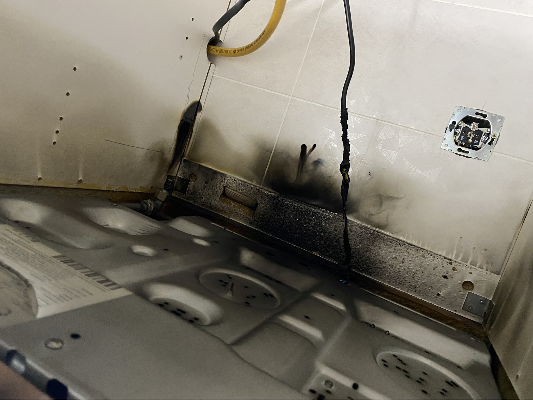

..... В теме есть фото, на которых еще немного, и в шланге бы было отверстие. Да и ТС уже покинул .....
Вообще-то на фото шланг перерезан в нескольких местах раскаленной проволокой. Вроде

BV написал 11.03.2026 в 16:41
мне интересно когда и каким образом шланг с обжимной гильзой соскочил со штуцера с гайкой - во время того, когда духовку вытаскивали из шкафа и за провода его оторвали или ещё до этого и там факелом боковую стенку шкафа подпалил?

Еще раз посмотрел фото. Подумал.
Все же явно видно, что провода и шланг плавились об верхнюю и заднюю часть сильно разогретой духовки - верх провода жив, а низ размазан по духовке. Учитывая что духовка LEX.... "четвертый сорт" тепло изоляция может быть никакая.
И что там в этой модели с тангенциальным охлаждением?
И подвод кабеля, если я правильно рассмотрел фото к духовке не сзади, а сверху?
Клиент говорит что духовка не эксплуатировались - явно врет.
Также клиент говорит, что стекло варки разлетелось по всей кухне - смотрим фото с увеличением... ну может пара осколков и улетела. Тоже врет.
Очень похоже, что клиент "обжигал" духовку - включил на полную чтоб поработала и ушел запах.
Возможно и варочную кочегарил на всю. Ну не верю я, что от духовки снизу может быть такая температура, чтобы стекло на варке лопнуло. Или ударил случайно.
Тем не менее такое подключение проводов не годится. И поэтому нашли крайнего.
Но даже если бы просто кабель духовки лежал и прислонялся к духовке - было бы то же самое.

Marozoff написал 11.03.2026 в 18:15
есть какая-то разница была включена духовка
Разница огромная. См фото - если плохой контакт в вагах - они славятся иначе - нагрев изнутри, и пластик стекает с железок. Здесь же ваги слегка поплавились с одного бока и не обуглились.

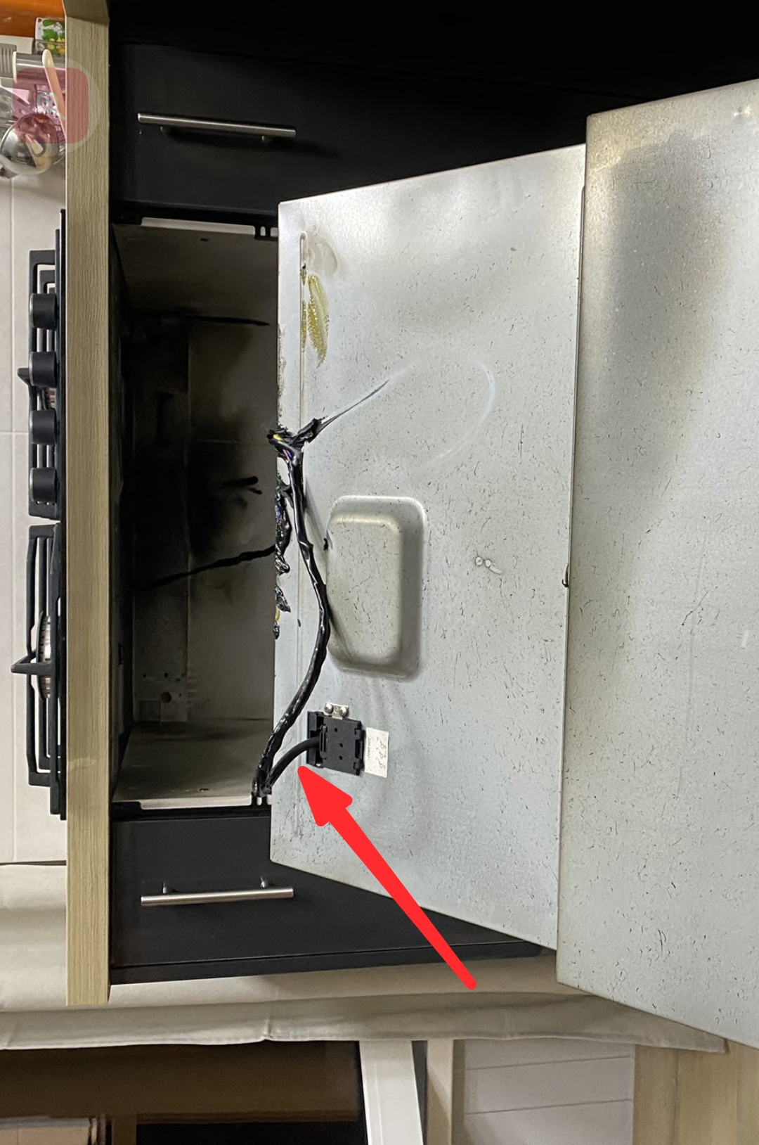

или провода с вагами, **лежащие на духовке (**тоже косяк подключавшего)?
Screenshot_20260311-183202 Стрелка подвод провода сверху.
Все же думаю, основной нагрев у духовки сзади и верхний задний угол посередине.

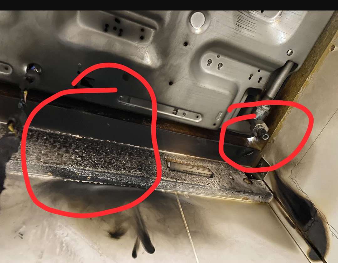

Screenshot_20260311-183804 Шланг сполз со штуцера от нагрева, когда прилип к духовке и клиент ее вынимал?
Если его не срезали, то огромный булыжник в огород пластиковых шлангов.

BV написал 11.03.2026 в 18:34
я почемуто думаю, что желтоватые следы с другой стороны - следы потёкших ваг
се же думаю, основной нагрев у духовки сзади и верхний задний угол.
а какже её тогда вачпе подключать - под цоколем или в соседней секции? опятьже штатный вывод подключения никак мимо верхнего заднего угла не пройдёт...
