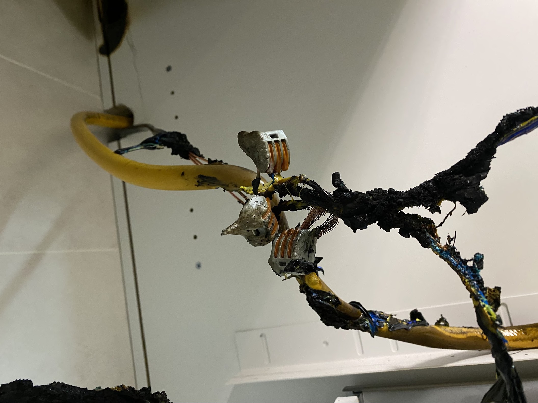

опятьже штатный вывод подключения никак мимо верхнего заднего угла не пройдёт...
На фото видно что до угла кабель духовки целый, а дальше расплавлен.
Так что похоже самый сильный нагрев сзади вверху ближе к центру.
Слишком много вопросов к бренду LEX.

BV написал 11.03.2026 в 18:49
а дальше как раз и горело... и куда его этот кабель тогда вести, чтоб безопасно подключить, если сзади самый жар?
я не иксперд, поэтому могу ошибаться, но я вижу что очаг возгорания - провод этой самой "отдельной линии" судя по оголенным проводам, а остальные оплавленные провода - следствие воздействия пламени в очаге возгорания. следы изоляции на поверхности духовки - соскребло нагретую пламенем изоляцию при извлечении духовки.

11.03.2026 в 19:06:15
Marozoff написал 11.03.2026 в 19:01
Не, такое если возить кабелем по сильно нагретой поверхности.
Кабели больше коптят, чем горят. Если греется жила, изоляция сначала стекает с кабеля.
Думаю сначала изоляция всего пучка поплавилась от духовки, потом кабель коротил и грелся, но АВ еще не сработал, позже сработал и АВ.

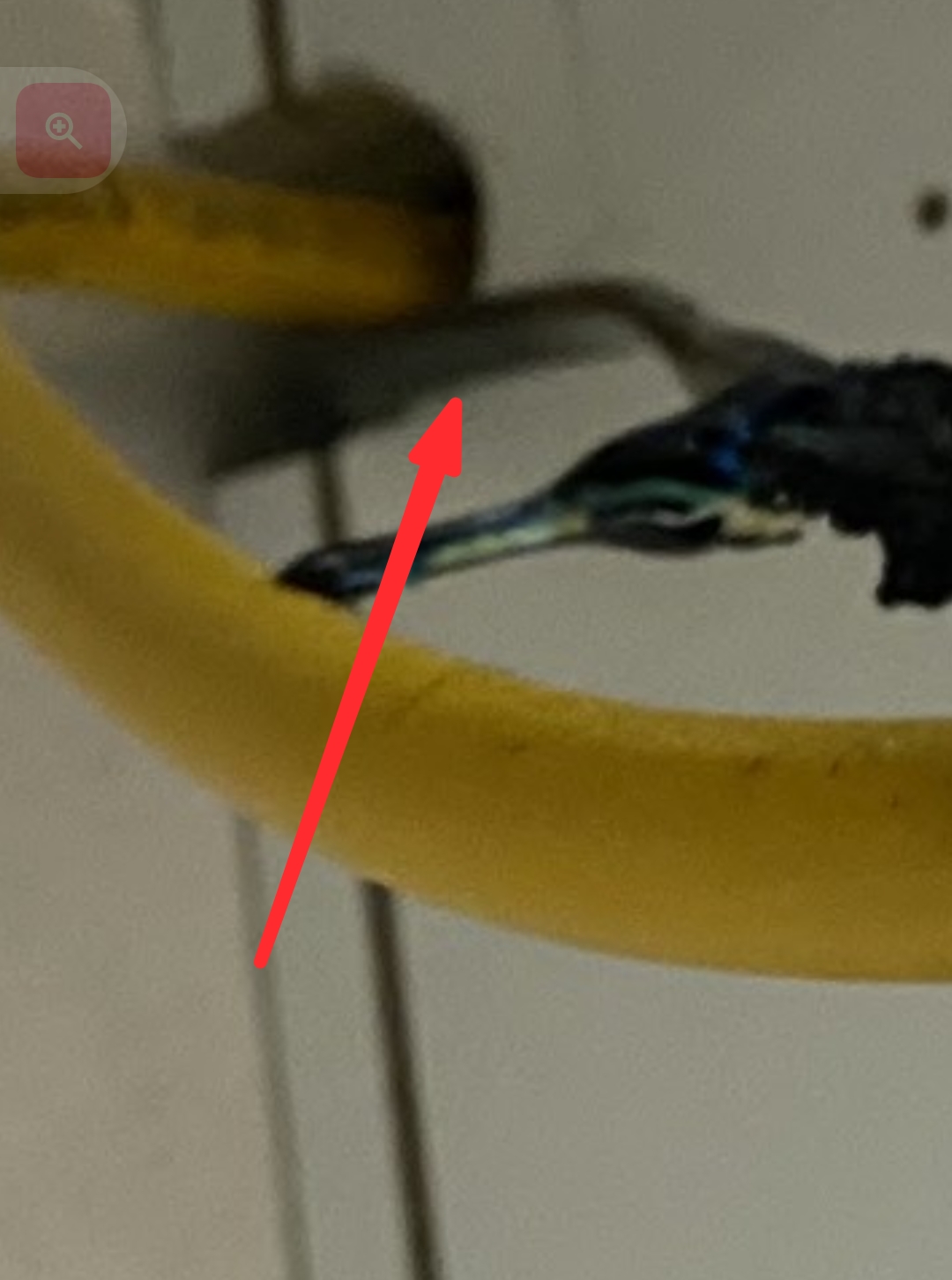

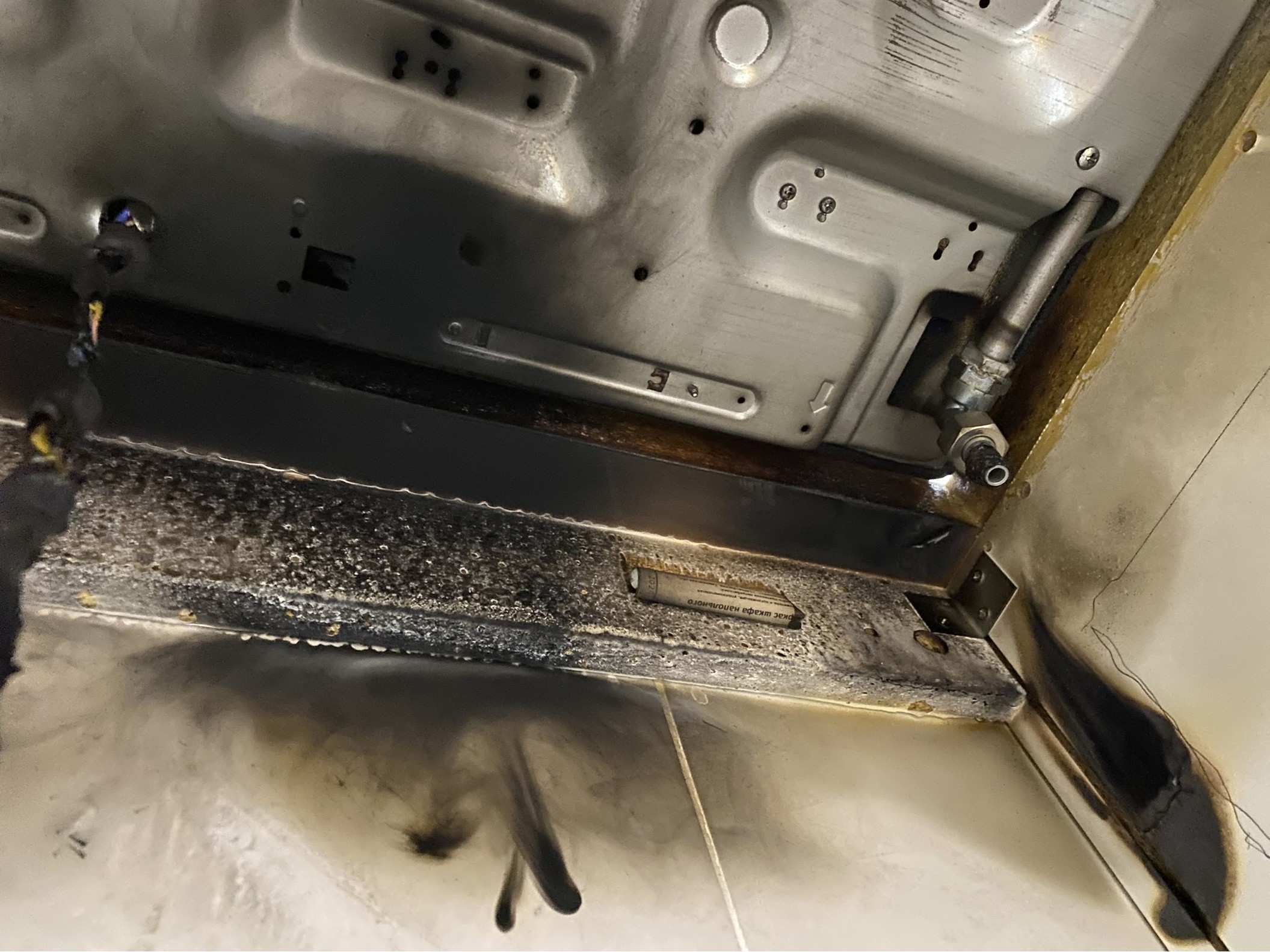

11.03.2026 в 19:32:07
BV написал 11.03.2026 в 19:06
imageвот тут как раз видно стёкшую с вводного кабеля изоляцию, а в верхнем углу фоты обгоревшую от газового факела стенку шкафа imageвот здесь справа воздействие этого факела с трещиной в стенке лучше видно имхо

11.03.2026 в 19:49:09
Marozoff написал 11.03.2026 в 19:32
Ток идет по всему кабелю Screenshot_20260311-194211участок целого кабеля.
Почему от газового? По мне непонятно от чего копоть.
Возможно что шланг соскочил с штуцера и горел газ.... Но чтобы так было - надо чтобы было сильно жарко там.
Для этого духовка должна кочегарить сильно и долго. Провода такого нагрева врядли обеспечат по всему объему, горючая масса небольшая.
Что там с охлаждением духовки - неясно.

11.03.2026 в 19:56:55
BV написал 11.03.2026 в 19:49
так в том и дело, что не просто копоть, а горело так, что трещина появилась. и таки да - думаю, что соскочил шланг или свищ в шланге проплавился, а соскочило уже от нагрева факелом из этого свища, а поджечь могло искрой, которая диф отключила... или уже имеющимся пламенем
но имхо чего там на самом деле было нам тут по этим фотам не придумать)))
