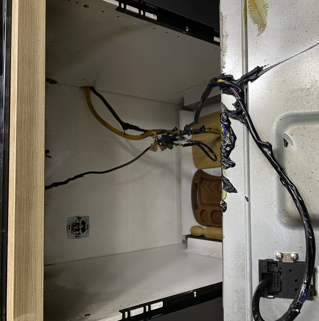

но имхо чего там на самом деле было нам тут по этим фотам не придумать)
Несомненно.
Но я уверен, что духовка работала, и клиент врет. Уж слишком много нестыковок. Если не работала - с чего приличный ток по проводам? Варка ничего не потребляет, а поджиг секунды.

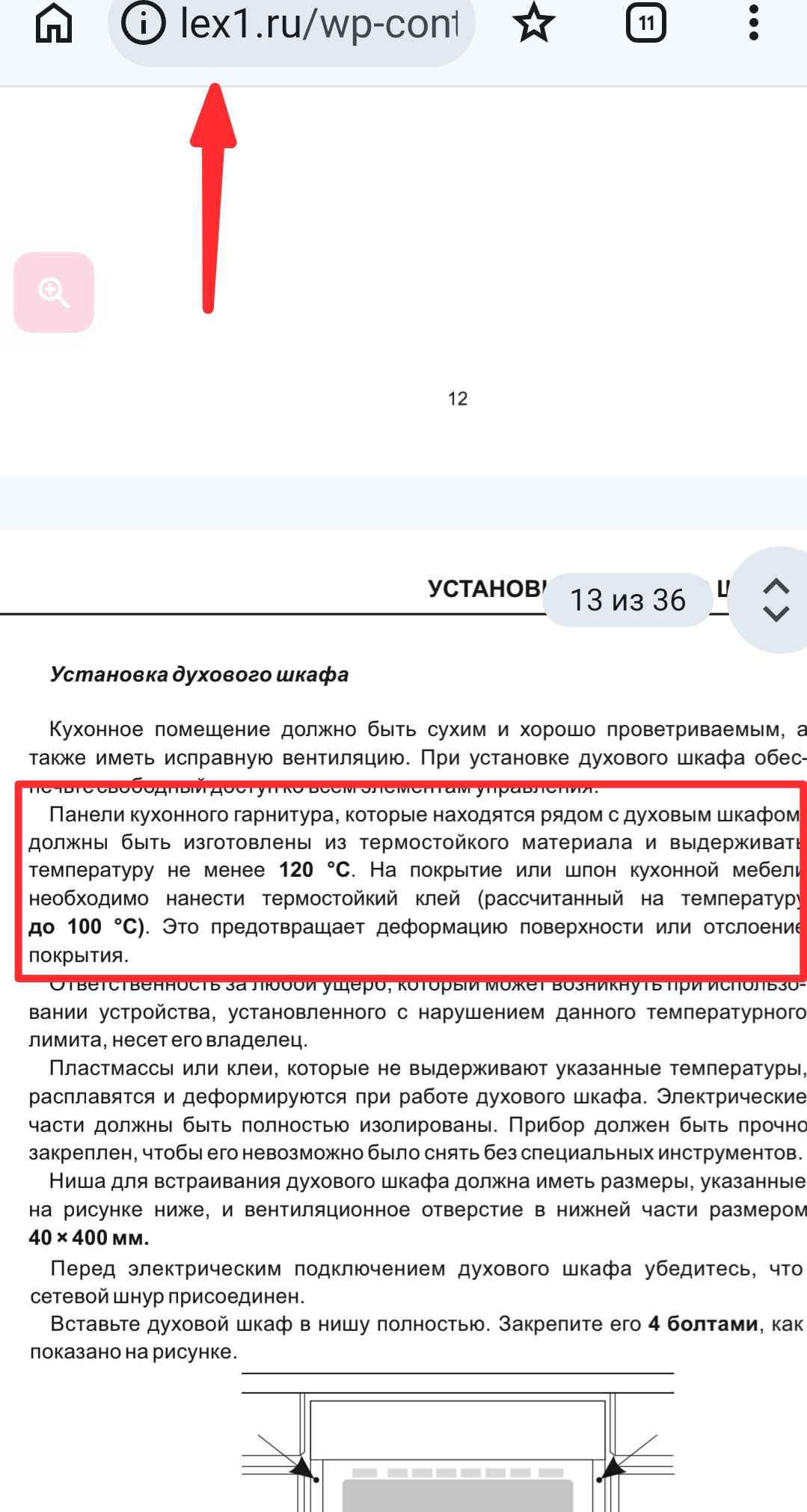

Screenshot_20260311-202943 Это панели... А до какой же Т греется корпус, к которому прислоняется шнур?
Шнур это выдержит?

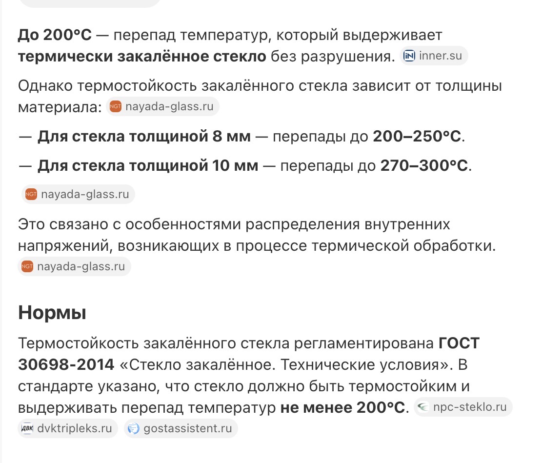

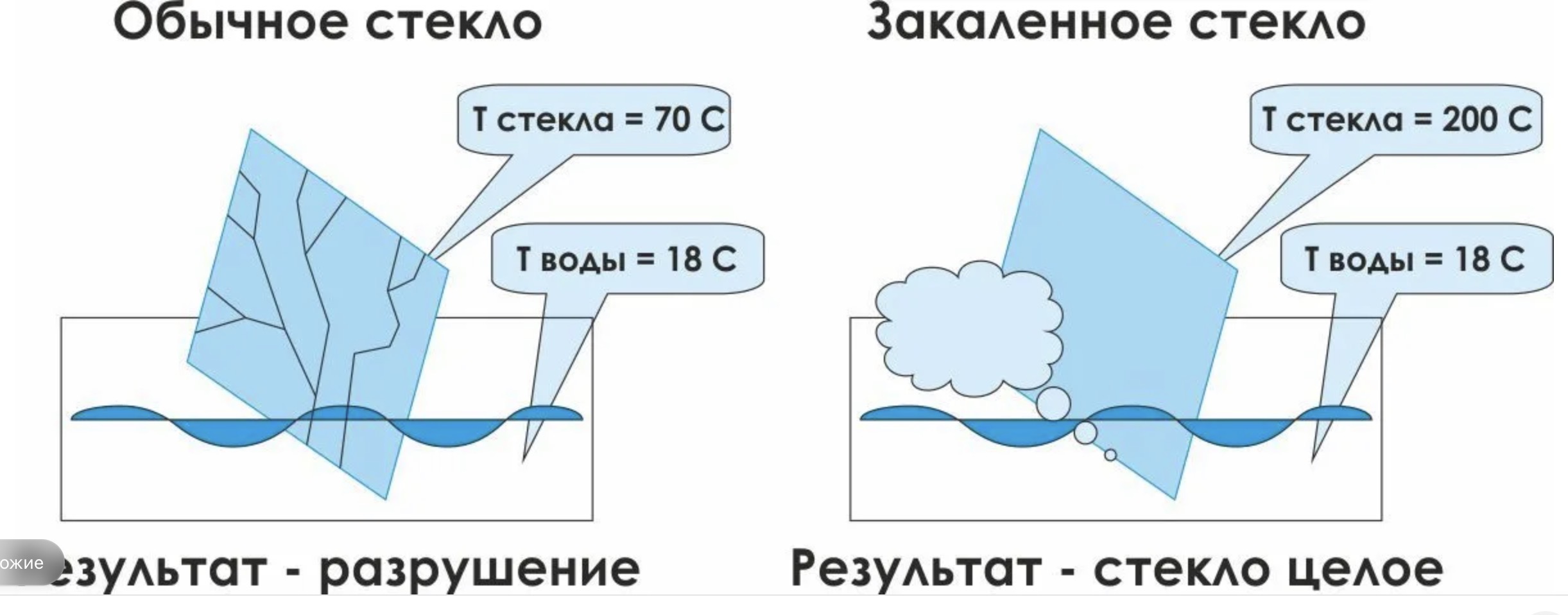

Стёкла на газовых варочных обычно взрываются от сильной перетяжки крепежом!..... если бы от перегрева, мы бы каждый день сталкивались с такой проблемой!

BV написал 11.03.2026 в 20:31
Это панели... А до какой же Т греется корпус, к которому прислоняется шнур? Шнур это выдержит?
Теплоотдачи у объема в котором ДШ практически нет. Поэтому логично что постепенно стенки нагреются до температуры в ДШ - примерно 240 градусов Но раньше ПВХ расплавится. Это не снимает с ТС ответственности за укладку проводов и газового шланга с хорошим прижимом к ребру/углу ДШ А вот конструкторам мебели немешало бы поучить физику в части теплового баланса. Кстати, Заку тоже не помешает - этот бедолага поставит ДШ обратно, так и не вкурив что случилось.

Духовки с двойным корпусом и с проложенной между корпусами минватой, нечему там гореть! Вопрос только, почему поплыла изоляция на проводе без нагрузки? Могу предположить только залив блока поджига и опять же это не коротыш! В электроплита х встречалось такое, когда после залива внутри начинала гореть изоляция проводов и затёкший жир , при этом автомат не отключался!.....
Владелец мог приступить к пожаротушению водой.

Лет десять назад у тещи (в старом фонде) стал выбивать АВ на кухню. Сначала один раз за день сработал, подумали случайность. Потом стал срабатывать раз в пару часов, при чем ничего не было включено. . Причина оказалась в духовке - был пережат провод этим острым краем и повредилась изоляция. Возможно при задвигании духовки повод за что-то зацепился и натянулся. АВ был 16А, Узо еще не стояло.1000058043

До какой температуры по твоему могла нагреться ВП?

А никак не подключать, у этой духовки в инструкции указано ее габаритная глубина 530мм и что её можно ставить в шкаф глубиной от 580мм, у обычных шкафоф там всего 550 и 1см на фартук еще.
И чисто вопрос для развития - кто виноват что способ установки не соответствует инструкции, владелец духовки или мебельщик?

MADONNA написал 11.03.2026 в 20:51
Тогда все духовки должны плавить провода?
Может лучше инженерам LEX?
https://club.dns-shop.ru/wiki/t-381-duhovyie-shkafyi-elektricheskie/135502-chto-takoe-tangentsialnaya-sistema-ohlajdeniya-i-dlya-chego-nujna-v-d/
