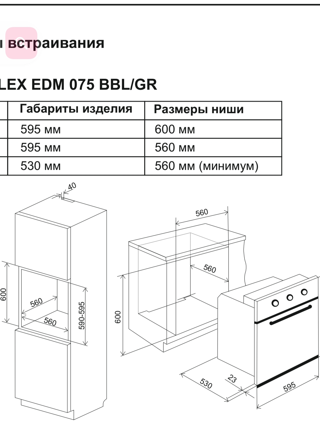

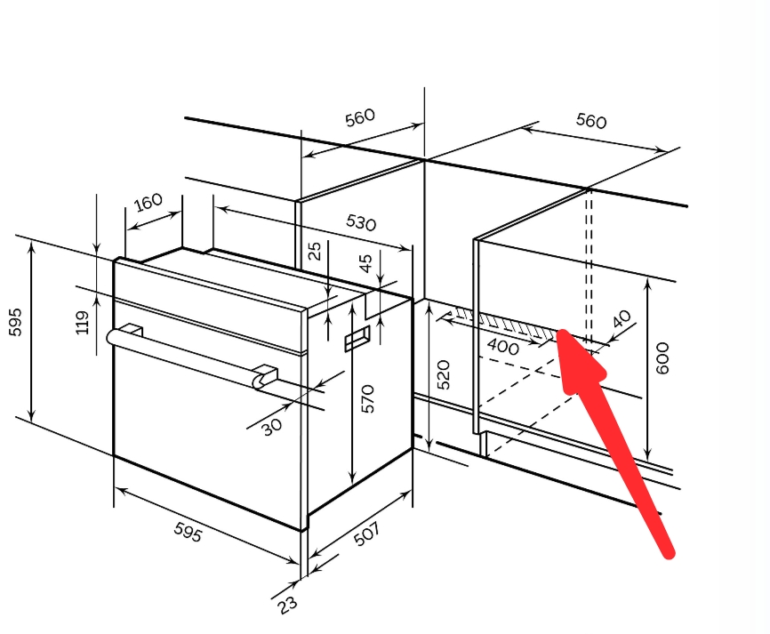

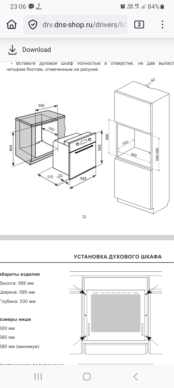

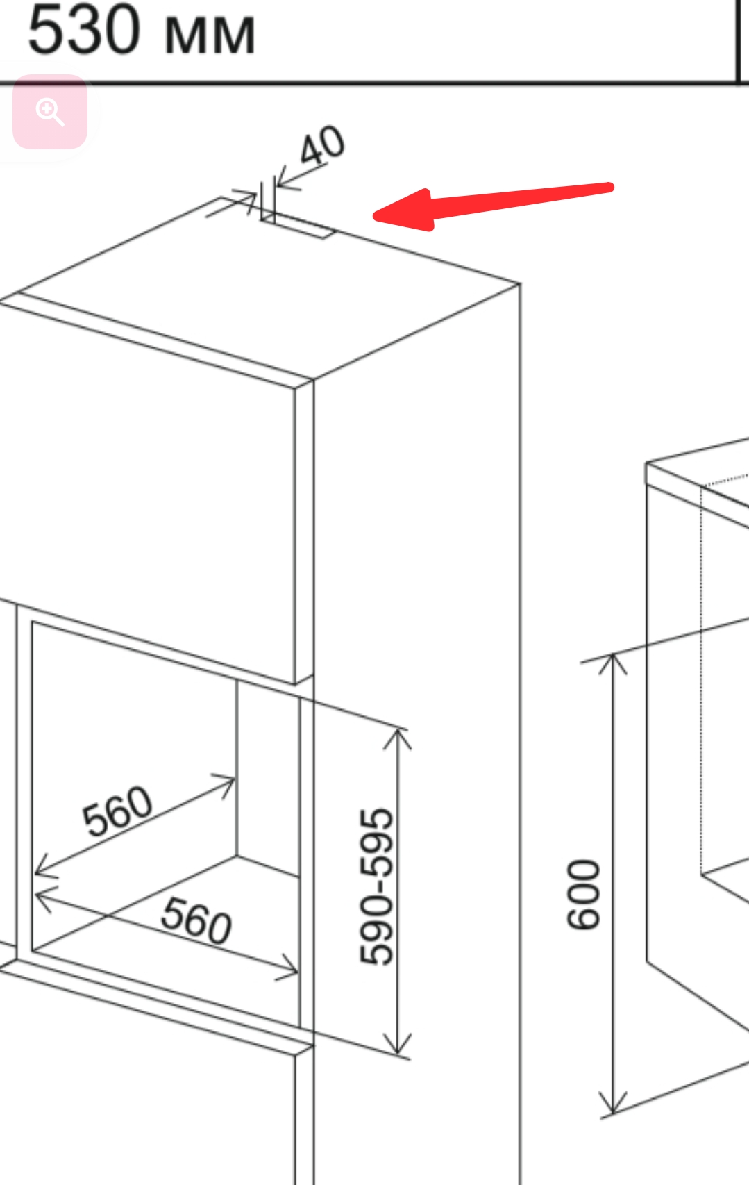

Вот картинка https://lex1.ru/shop/duxovye-shkafy/4-funktsii/lex-edm-075-bl Screenshot_20260311-221728может не глубина, а ширина? Из инструкции
Screenshot_20260311-222057Screenshot_20260311-223320
габрарит внутри ящика 507мм 530-23 передняя накладная на ящик панель.
По стрелке - выпил в дне шкафа... Наверное для вентиляции
На фото ТС - внизу ящик с досками....

BV, у конкретно этой модели Lex 101, что указал ТС, минимальная глубина шкафа для встройки 580мм.
То что эту духовку впихнули в 550мм - это ошибка, не совсем ошибка или вообще не ошибка?
Там на странице товара и в инструкции слвершенно оазные цифры
