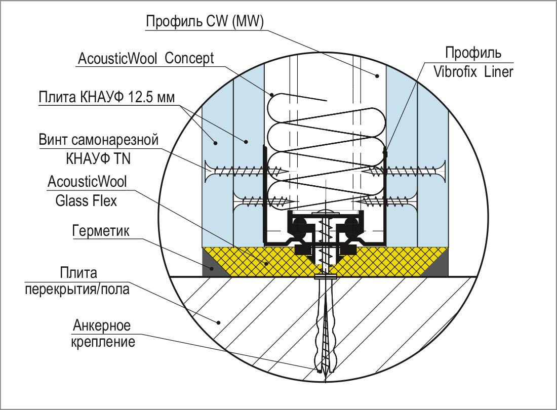

24.04.2026 в 01:28:57
АлександрААА написал 24.04.2026 в 00:44
Выполнить деформационный шов.
Подскажите пожалуйста, а как именно его выполнить и чем? Ну вот стену я возвел, далее - нанес шпатлевку, параллельно с этим - оштукатурил потолок и получается и получается, что место стука потолка и шпатлевки стены надо просто оставить? Ну так это получается приличная такая щель, которая будет заметна. Более того, получается, что звук из одной комнаты будет передаваться в другую через эти щели по контуру возведенной межкомнатной перегородки?

24.04.2026 в 04:50:30
pestendorf написал 24.04.2026 в 01:28
стену возвел... оштукатурил потолок
Деформационный шов на потолке.
оштукатурил потолок...стену возвел
Деформационный шов на стене.
Нет. Примыкание к полу/потолку.ЗИ перегородка примыкание. Узел

24.04.2026 в 15:41:23
АлександрААА написал 24.04.2026 в 04:50
На стену клеится тонкий зи материал самоклейка - например "серая лента кнауф". Штукатурится потолок. Выпуск ленты срезается чуть ниже штукатурки. Галтель герметиком. Окрашиваемым. Или хорошо белым после краски.

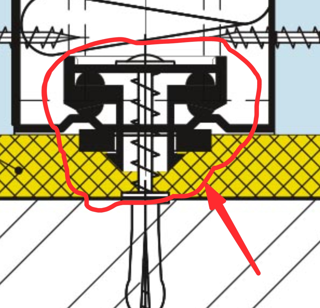

Screenshot_20260424-153411
  1. Можно артикул узла?
  2. Замена подложки на выбросил, да?
  3. Клеить вибросил на перекрытие и профиль к вибросилу на клей 88А Экстра?

24.04.2026 в 18:36:34
BV написал 24.04.2026 в 15:41
артикул узла
Входит в состав профиля Vibrofix Liner.
Замена подложки на вибросил
Нет.
вибросил
Это герметик.

24.04.2026 в 20:04:52
Замена подложки на выбросил, да? Клеить вибросил
Тьфу, очепятка) Сорри. Конечно же эластомер!

24.04.2026 в 20:51:22
Замена подложки на эластомер
Для ЗИ облицовок стен. На пол.
