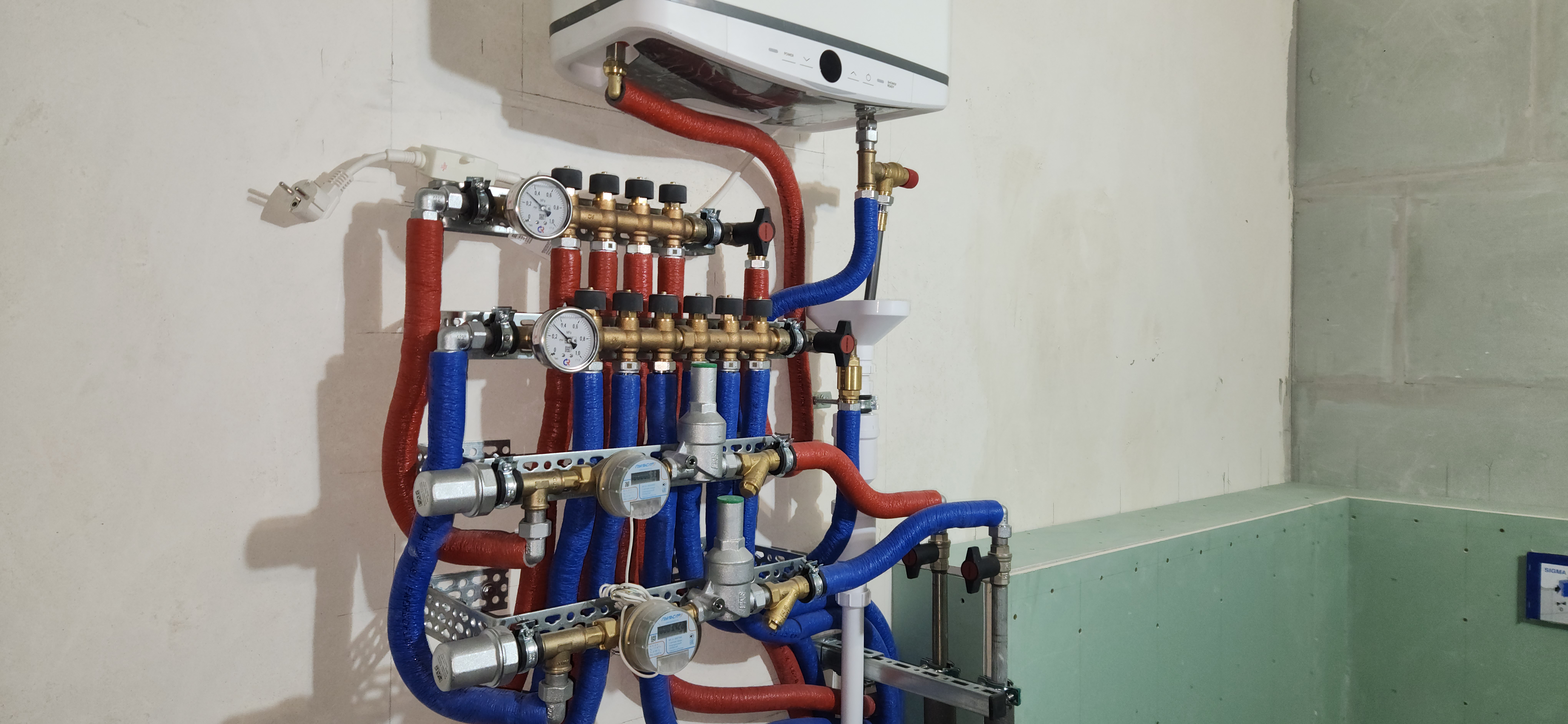

Ну, и не устанавливайте, если запрещено) Просто, если у вас регулятор давления стоит до счетчика, он, рд, требует обслуживания, не удобно его там обслуживать. Выбор за вами: соблюдать запрет, кстати, где об этом можно прочесть, докУменты есть у вас? Либо следовать здравому смыслу и логике. Без проблем пломбируют, и даже с переносом в сторону. Так, как оснований нет не пломбировать, не принимать в эксплуатацию. Американки, после крана и на рд. 1000010985

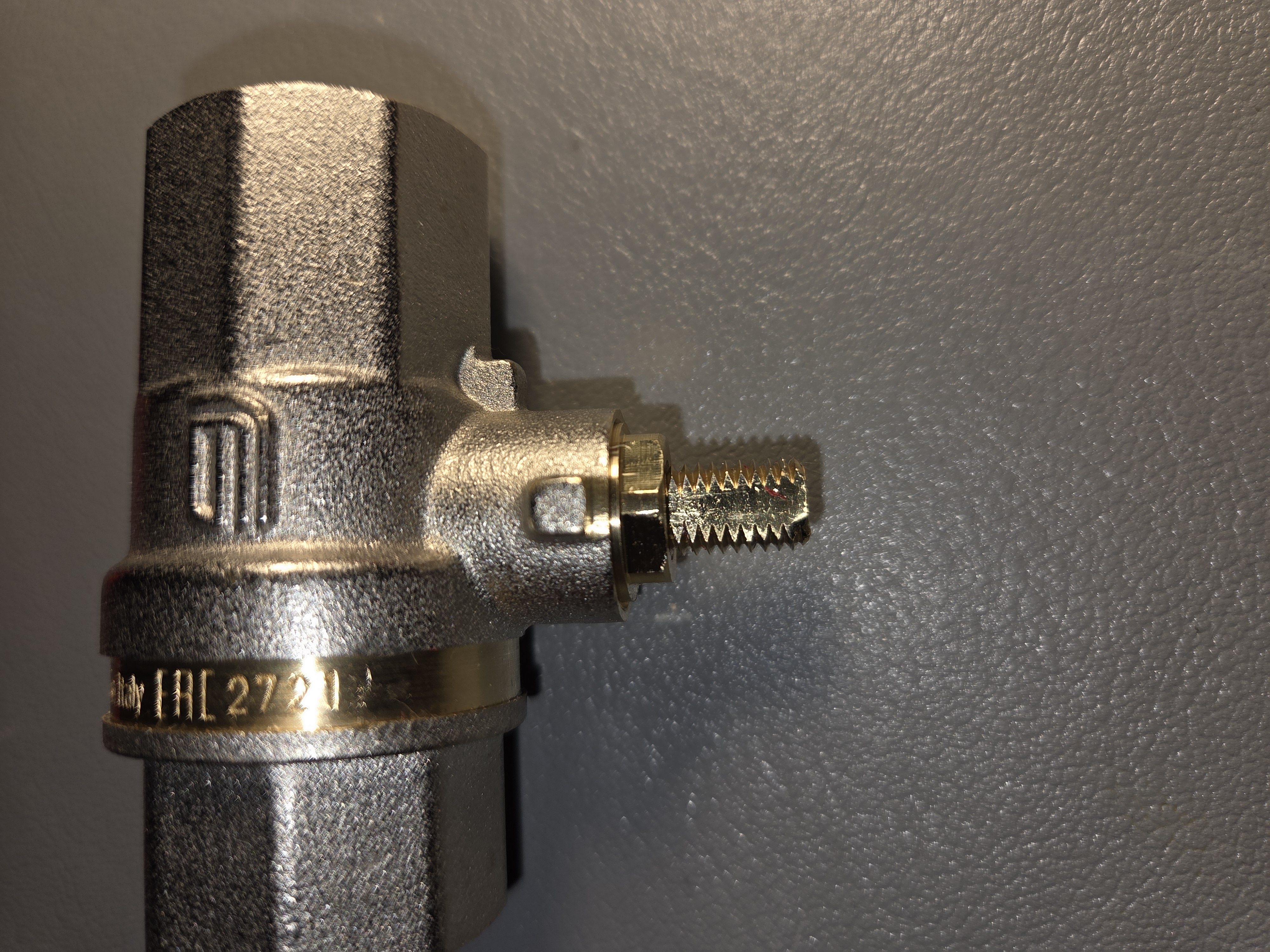

По кранам 1/2" ВР, ручка-рычаг, BVR, Danfoss 065B8207 на Озоне есть жалобы на подделки (похоже их тоже подделывают). И еще жалуются на то, что ручки на них вместе со штоком шатаются - это нормально, или это признак брака или подделки?.

На озоне мне встречались даже б/у такие краны.
Не то и не другое. Это - признак того, что кто то шатал ручки) Если серьезно, в них есть недостаток, гайка самооткручивается, если крутить туда сюда много раз, параноикам не подойдет). Резьба слабая, метрика на латуни, можно легко сорвать стальной гайкой, если ее перетянуть. Обычно ничего не откручивается, в крайнем случае можно каплю фиксатора туда.
