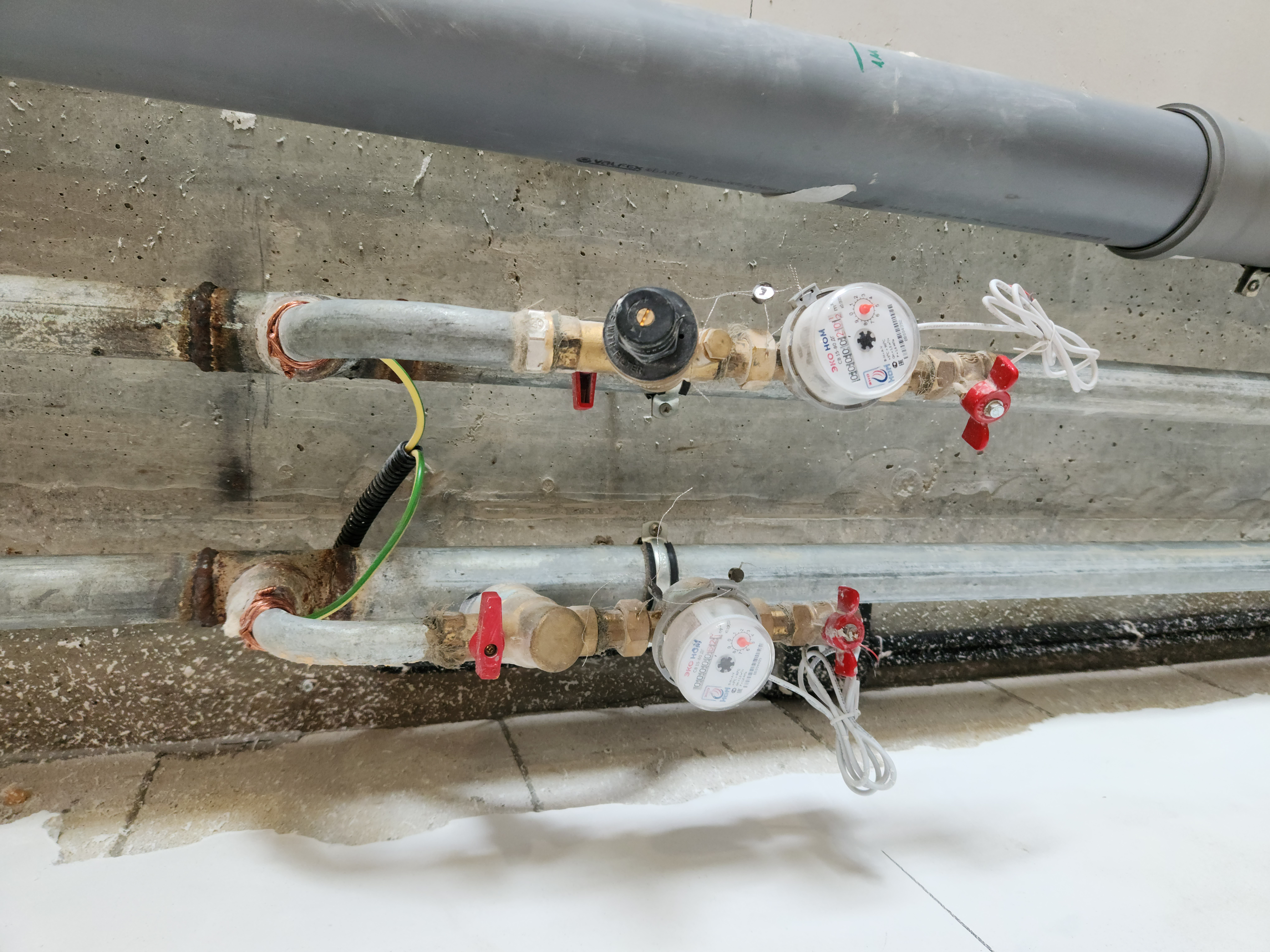

В любом другом месте, только не на ввод на стояки, их ставить.
На радиаторы (с американкой) можно?
Нет, там может быть шлам, те же условия. По моим наблюдениям, текут по штоку на гвс. На полотенцесушителях. Там, где постоянная температура. Не от максимальной, а от длительности воздействия. Но, возможно, что и от высокой. На отоплении выше, чем в гвс. И не только они.

master.msk, если счетчик воды можно просто открутить без нарушения пломб на нем, - то это уже нарушение КОНКРЕТНОЕ и за это по головке не погладят.

Такие "нарушения" у каждого второго от застройщика, опломбированы ук и приняты ей к учету. Кто кого не гладить будет?)
Нарушением называется нарушение целостности пломб, а не откручивание счетчика или чего-то там ещё, не преувеличивайте. Может тогда чистка неопломбированного грязевика - тоже нарушенипе?

master.msk, Разъемные соединения типа американок, если я не ошибаюсь, вообще категорически запрещено устанавливать перед счетчиком воды.
Выкрутить все вместе с счетчиком - это не о американках.

maksimk_ka,  нет, все, что после счетчика никак не регламентируется. Может совсем ничего не быть. Так и сдают новостройки. 20230808_103551 Да, и до счетчиков, если есть регулятор давления, который требует обслуживания, разъемное соединение к нему не помешает, см фото выше. Опломбировали, приняли в эксплуатацию? Платите вовремя, пломбы не срывайте и всем будет пофиг, что там "до". И, тем более, что "после" счетчиков, совсем никого не касается.
Для этой иллюстрации у меня нет слов, кроме матерных.
