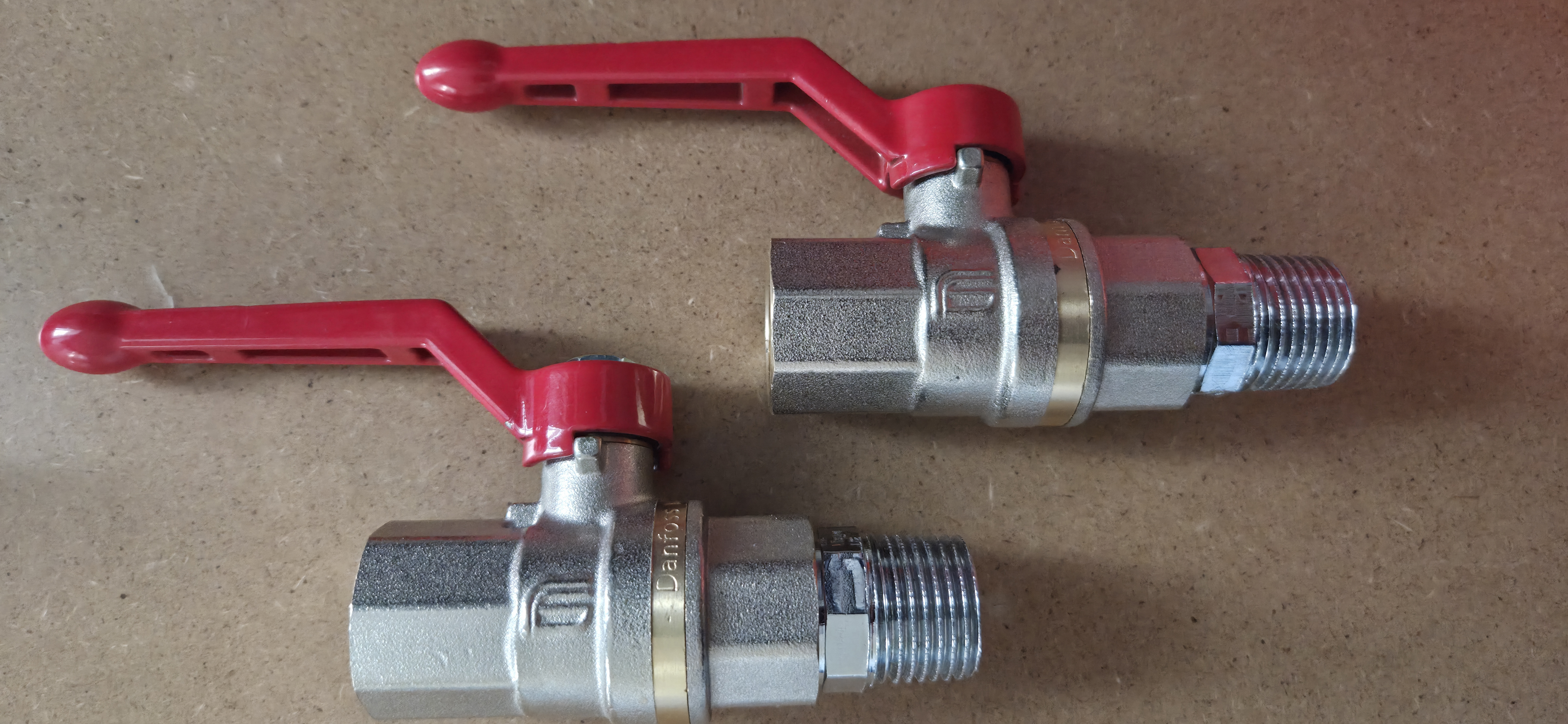

Кран с нр, на стояках - всегда проблема. Резьба короткая. Не удобно наматывать лен и накручивать грязевик. Грязевик должен быть в нужную сторону. Удерживать кран при этом, можно только ключом slim. То же самое, в случае ремонта или замены. Кроме того, краны вр/вр есть всегда, "базовая версия". А кранов вр/нр может не быть и у многих нормальных производителей, их просто не существует. Такие краны - для работников жкх, чтобы побыстрее, их время очень дорого. 20221117_155123

Или все таки ничего страшного и можно надежно соединить кран ВР-ВР с косым фильтром от FAR тоже ВР-ВР?
Не можно, а нужно. Ниппель - в грязевик сначала. Потом лен наматываете на ниппель, который уже вкручен в грязевик. Поверьте, лучше "лишнее, но удобное" соединение , чем плоходоступное. 1000042799

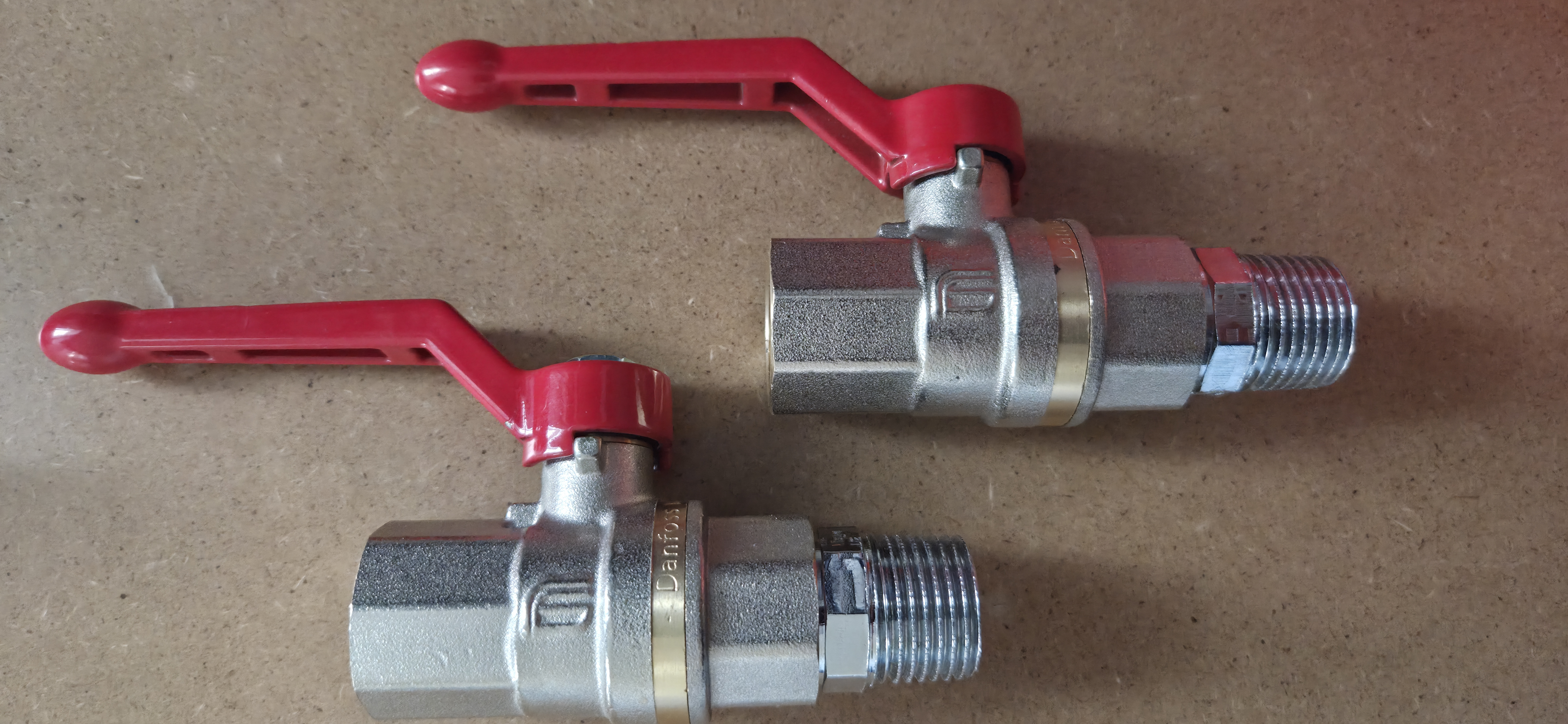

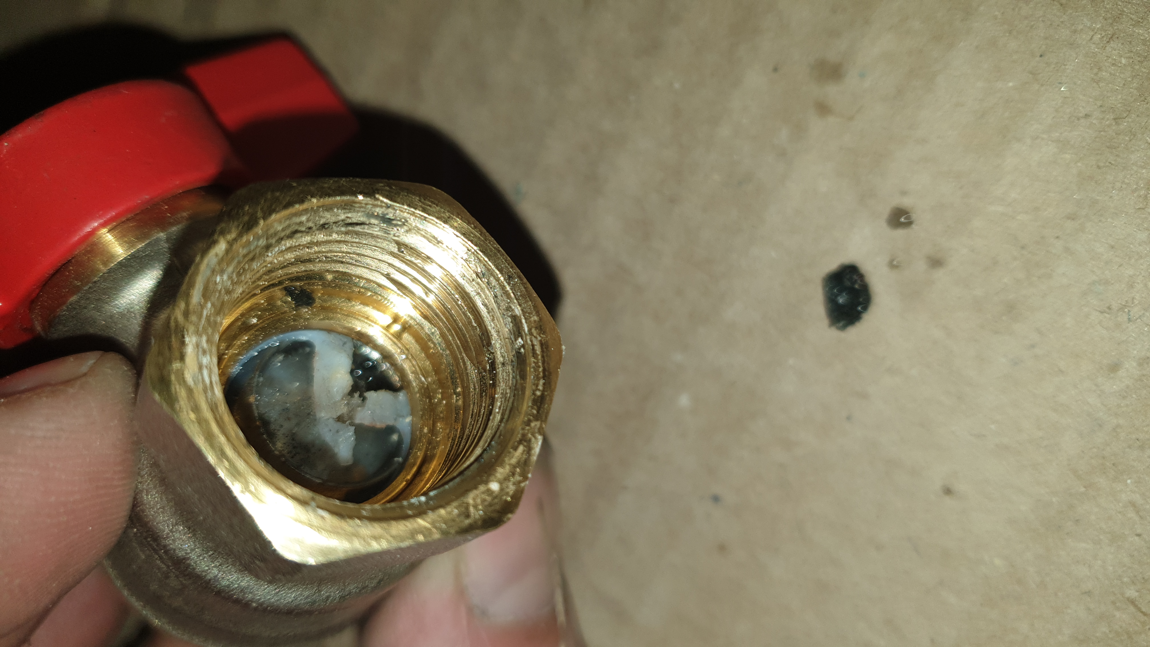

maksimk_ka,  обслуживаемость на стояках это дорого, отключать и сливать стояки, в любом случае. Лучше/надежнее, сразу новый, на замену. Жакомини, да бывает, текут по штоку, лет через 10, на гвс. Но, не это главное. В квадратный шарик может прилететь, при повороте повредит прокладку или застрянет, будет подтекать. В любом другом месте, только не на ввод на стояки, их ставить. 20200330_183709
а данный кран подходит по данным требованиям
Да, вполне, резьбы много в нем. Хотя, если честно, определение "усиленный", имеет смысл внутри одного производителя. Все относительно. Ремонтировать и обслуживать не пробовал, написал почему. Да, и не было необходимости. Но, возможно, просто потому, что не работник жкх) 20240817_095658

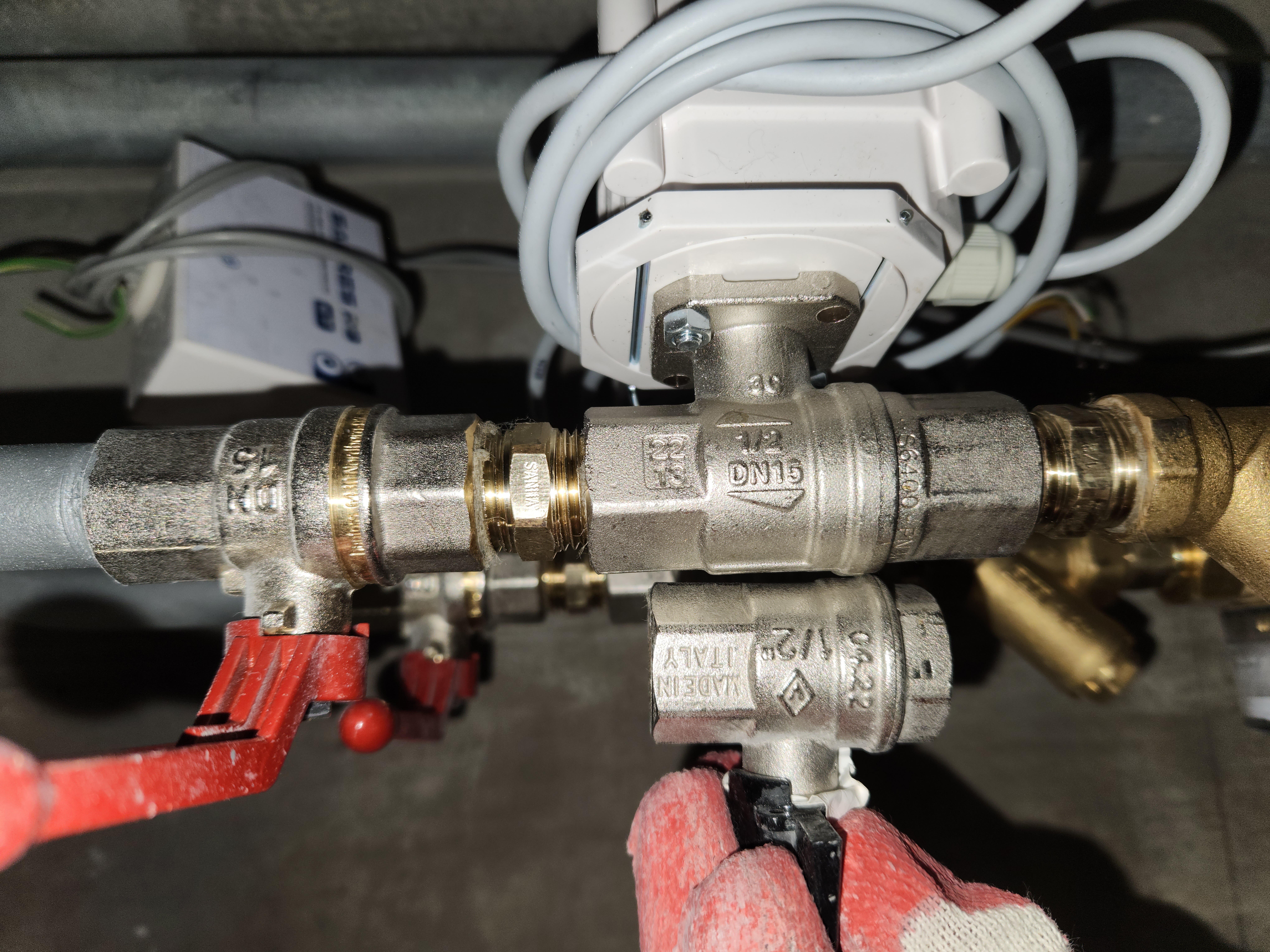

ВТБ!, Финансы есть, а подсказать некому... Кстати по отзывам, почти все "краны с приводом систем защиты от протечек" имеют необслуживаемый сальник штока и начинают со временем течь... И вот если эти "краны с приводом систем защиты от протечек" установлены перед опломбированным счетчиком, то возникает большая проблема с заменой этого текущего "крана с приводом систем защиты от протечек"...
master.msk
master.msk
Регистрация: 20.11.2008
Сообщений: 18051
28.03.2026 в 10:35:42
