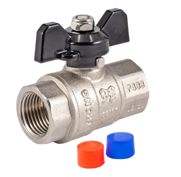

maksimk_ka написал 30.03.2026 в 15:50
Но похоже буду заказывать : Шаровой кран PROFACTOR PF STRONG ручка рычаг, 1/2 дюйма PF FBV 288. или Шаровой кран PROFACTOR PF STRONG ручка бабочка в/в 1/2 дюйма PF FBV 282.
Заказал на ввод стояков горячей и холодной воды и для водоразборных узлов - 10шт. : Шаровой кран PROFACTOR PF STRONG ручка бабочка в/в 1/2 дюйма PF FBV 282.
Краткое описание.
Шаровой кран PROFACTOR PF STRONG ручка бабочка в/в 1/2 дюйма PF FBV 282 имеет усиленный корпус специальной конструкции и предназначен для установки в сантехнических системах самой высокой категории надежности: высотные здания, магистральные трубопроводы с повышенным номинальным давлением. Класс по эффективному диаметру – полнопроходной. Применяется в качестве запорной арматуры на трубопроводах систем отопления, холодного и горячего водоснабжения. Конструктивной особенностью крана является наличие специальных утолщений корпуса в местах повышенной механической нагрузки, что обеспечивает абсолютную прочность изделия при монтаже и эксплуатации.
Технические характеристики PROFACTOR в/в бабочка 1/2 дюйма: Форма прямой Полнопроходной да Тип ручки бабочка Тип арматуры запорная Материал латунь с никелированным покрытием Тип присоединения резьбовой Тип резьбы 1/2F-1/2F Номинальное давление (PN) 64 бар Max температура применения 120 °С Диаметр трубы 15 мм Длина крана 57 мм Условный диаметр DN 15 мм Вес нетто 0.212 кг Область применения вода, пар, нефтепродукты и другие жидкие или газообразные среды, нейтральные к применяемым материалам Цвет флажка/бабочки черный Резьба присоединения внутренняя - внутренняя.

dokar
dokar
Мадонатор
Регистрация: 22.12.2010
Сообщений: 22204
30.03.2026 в 20:12:39
maksimk_ka написал 30.03.2026 в 19:40
PROFACTOR®
Только на их гибкие подводки не расчитывайте. ))
Да, ни фига.
