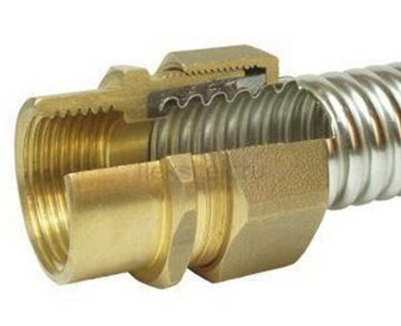

А проточный водонагреватель на 8 КВт типа Штибель электрон такими гибкими подводками можно подключить?
Сообщений: 139916
03.04.2026 в 16:45:55
maksimk_ka написал 03.04.2026 в 16:30
А проточный водонагреватель на 8 КВт типа Штибель электрон такими гибкими подводками можно .....
Можно, если не волнует их гидравлическое сопротивление)
Посмотрите на размер дырочки в подводке....
Зачем этот колхоз и что мешает нормально подключить ПЕКС трубой 16мм?

Славик64
Славик64
Регистрация: 23.07.2012
Дигора
Сообщений: 10453
03.04.2026 в 17:41:57
imageЕсли нет возможности развальцевать, то фитингами. image

Сообщений: 139916
03.04.2026 в 19:00:13
.... ну и если не пластиком.... и практически без специального инструмента, ганчные ключи и ножовка по металлу не в счет.... Можно сделать мягкой отожженой медной трубой (из бухты) 15 мм и компрессионными фиттингами для меди (яндекс). Типа таких https://santehgrad.ru/soedinitel-prjamoj-s-vnutrennej-rezboj-comisa-15-12-mm.html
Есть и концовки под евро конус для коллектора и тд и тп....
Есть и угловые.
Подорожало все, пипец как (
Снять грат после обрезки можно простым ножом.
Но если расстояние небольшое, и надо сильно гнуть - нужен трубогиб, или наполнить песком, или наполнить водой и заморозить. С песком проще всего. Можно и отжечь на месте сгиба горелкой.
Можно и фитинги под пайку, но сложнее.
