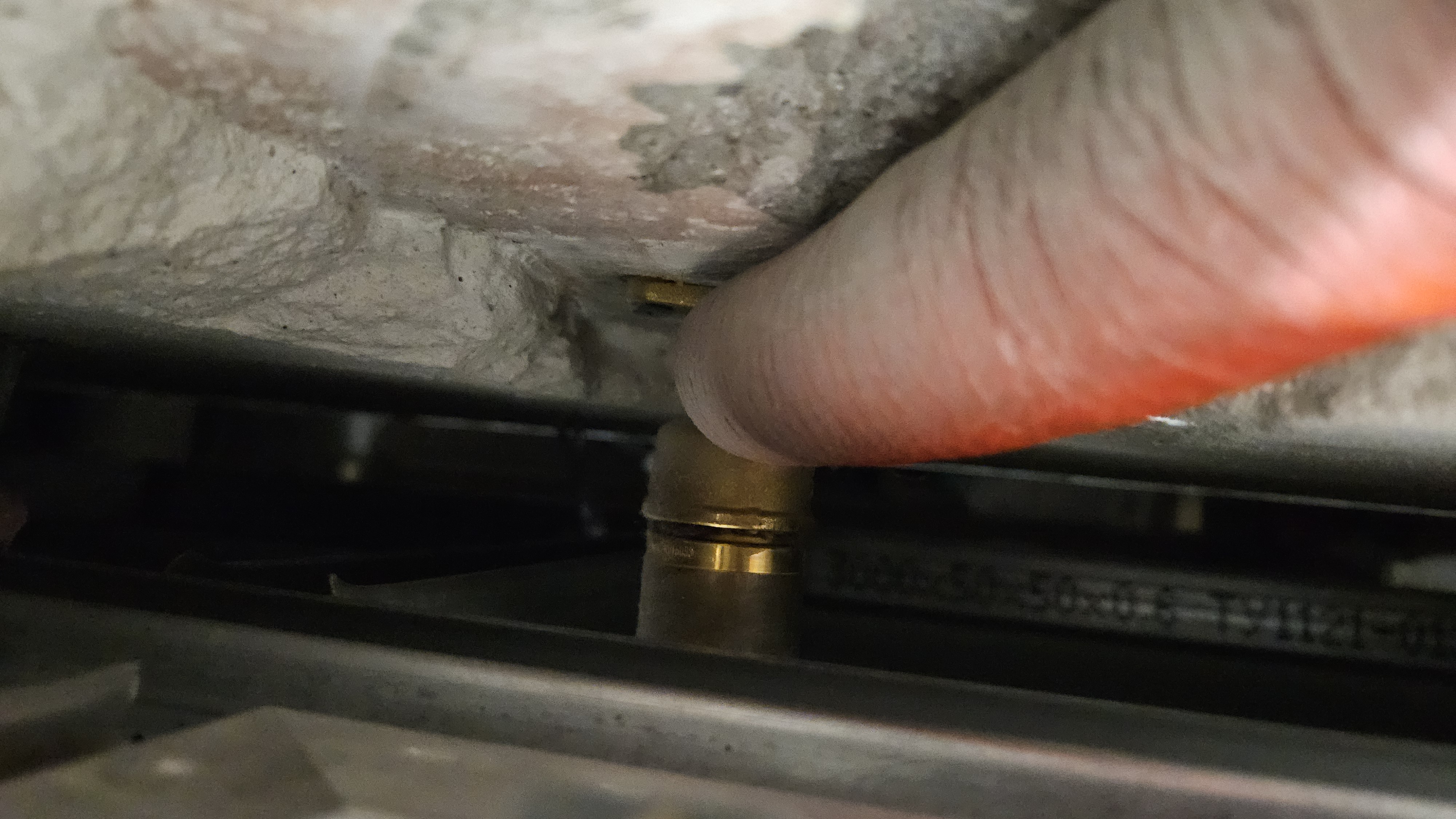

Нет, не выход. Это стояки. Как можно не использовать стояки? 20200811_104213

master.msk написал 05.04.2026 в 21:40
Засада... Про стояки не подумал. Ну на отвод стояка ставить (за свой счёт разумеется) нормальные фитинги, которые не провернет. Все дальнейшие элементы делать из нормальных материалов.
