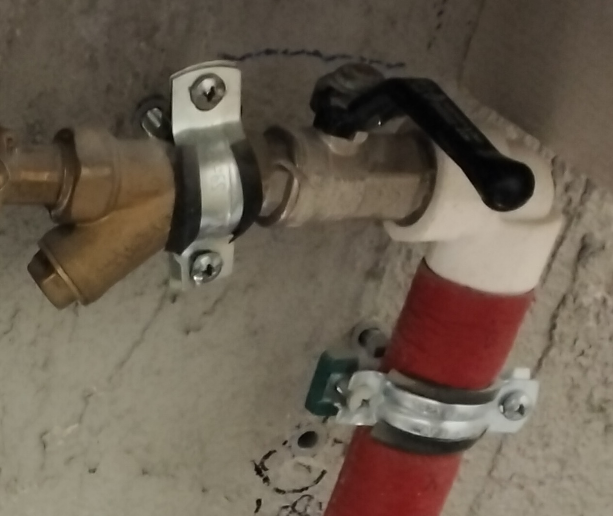

05.04.2026 в 22:11:24
master.msk написал 05.04.2026 в 22:00
Если взять те же бугати, придется придерживать отвод, не удобно
Взял те же бугатти, ничего не приходится придерживать.бугатти

05.04.2026 в 22:27:57
BV, нет. Что-то не так?

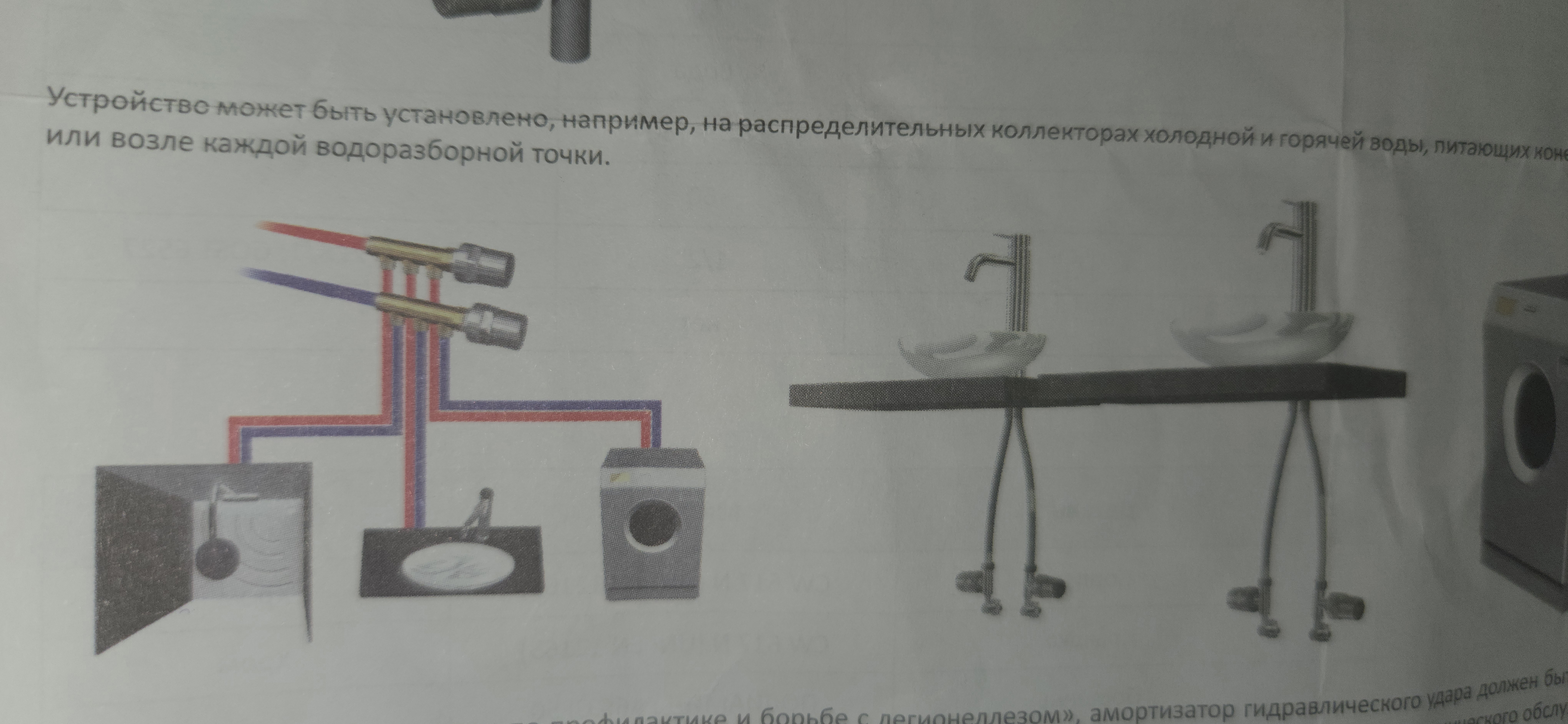

05.04.2026 в 22:40:10
По вашему фото не понятно совсем, откуда этот отвод, зачем было его прикручивать к стене, с учетом подвижности ппр стояков, ну да ладно.
Ну, вы можете себе это позволить очевидно по вашим сообщениям. Как мне быть, если я знаю из чего сделано и насколько хлипкие эти фитинги? И мне очень хорошо известно какое требуется усилие для поворота бугати.
А зачем ГГУ на ГВС?
Компенсатор. В горячем стояке не всегда горячая. Как минимум 2 недели в году в нем холодная вода, а может и чаще. Кроме того, чтобы не разглагольствовать на эту тему, если компенсатор рассматривать как гаситель, см.паспорт изделия, где указано его место установки в коллектор. 20260202_133413

05.04.2026 в 22:42:06
master.msk написал 05.04.2026 в 22:40
Верно, могу позволить себе поставить любой вентиль. Этот стоит уже 4 года. Открывается/закрывается ок. 300 раз в году.
К сожалению, не смогу буквами передать как легко и плавно они открываются/закрываются. Могу попробовать измерить усилие открывания динамометрической отверткой, если насадку найти и если знать - какое должно быть максимальное усилие (момент).
Сообщений: 139915
05.04.2026 в 22:43:23
Понятно.
см.паспорт
Знаю.
