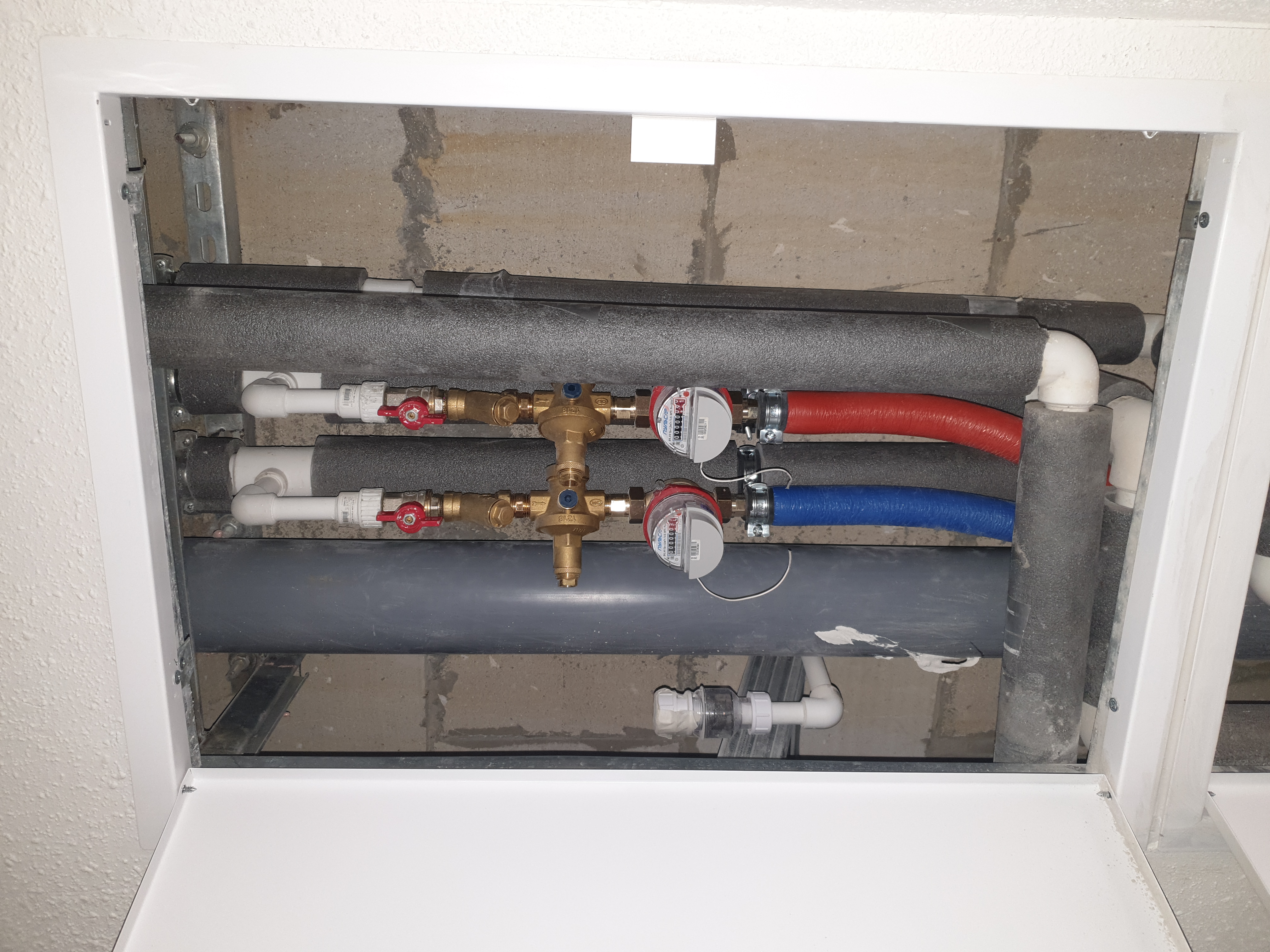

master.msk написал 05.04.2026 в 22:52
ну, он у вас прикручен к стене
Стараюсь всё что может двигаться крепить к стене, не знал что так обычно не делают...
ВТБ! написал 05.04.2026 в 23:00
А если пару месяцев постоит или даже просто полежит, тогда с бабочкой непросто.
Кран до установки пролежал 2 года. Два месяца - было дело, был закрыт (не открыт), открылся легко... а открытым его на такой срок не оставляли ни разу.
master.msk
master.msk
Регистрация: 20.11.2008
Сообщений: 18053
05.04.2026 в 23:07:47
Дымчатый,  ппр стояки, если это стояки, они подвижные, жестко к стенам лучше не крепить, даже, если стены рядом. Отводы можно прикрепить к самим стоякам, этого достаточно. 20200109_142513
