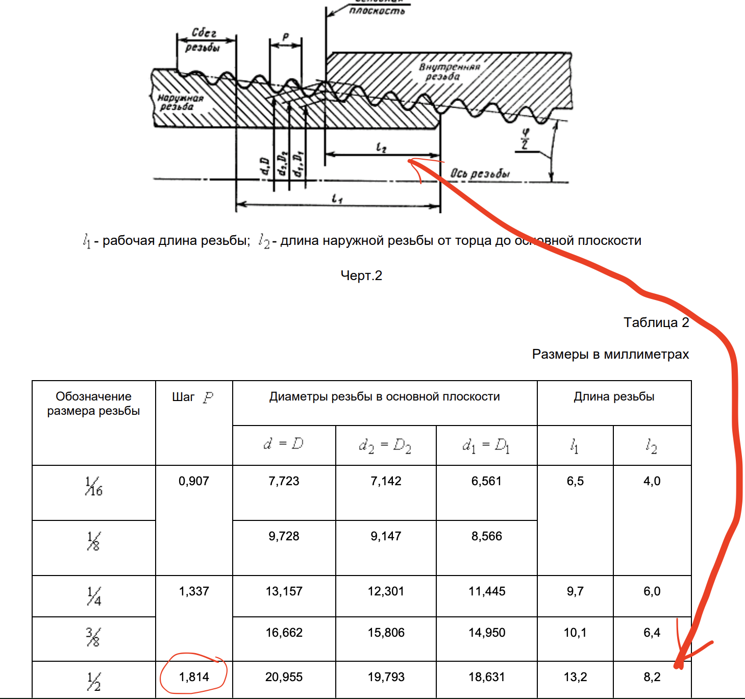

ГОСТ 6211-81, таблицы 2 и 3 и формула в пункте 2.6. Текст достаточно мутный и вызывает сомнения. Вполне возможно, что составители были неаккуратны в формулировках и я понял их не совсем точно.

Вы писали если конус длинный, то его спасёт "усиленный" кран (мама), а обычный туда не станет? Тогда какой Вы имели в виду конус "длинный" ? Перерезаный что ли? Отсылаю к Вашему замечанию
Стандартная длина конуса, не "длинная", а нормальная, полное число витков, соответствует по длине, числу витков, так называемым "усиленным" кранам А, с "обычными", при скручивании, край вр не доходит до окончания резьбы. Или, если вы не дорежете, резьбу крана раздует.
я так и не понял (без углубления): нормально нарезаный конус не станет (нормально) в "неусиленный" кран?
Ну, вообще то, да. Хотя, кому что нормально, вопрос. Ладно, не будем к таблицам, если сложно. Посмотрите, допустим резьбонарезную головку, причем абсолютно любую. измерьте. Там есть длина стандартного конуса. И измерьте длину внутренней резьбы в кране.
Текст нормальный. Из таблицы 2 следует, что для 1/2" должно быть 4,5 рабочих нитки резьбы. На "неусиленных" кранах их (по моим подсчетам) - 5. Покажите мне что я не правильно считаю, буду признателен.

Дымчатый написал 14.04.2026 в 18:38
Предположу, что вы берёте значение из колонки l2, а я из l1. Плюс виток из третьей таблицы.

ВТБ!,  вот этими цифрами и рисунком я оперировал: Снимок экрана 2026-04-14 в 19.06.35 Покажите Ваши цифры, которые доказывают обратное моим подсчетам.
