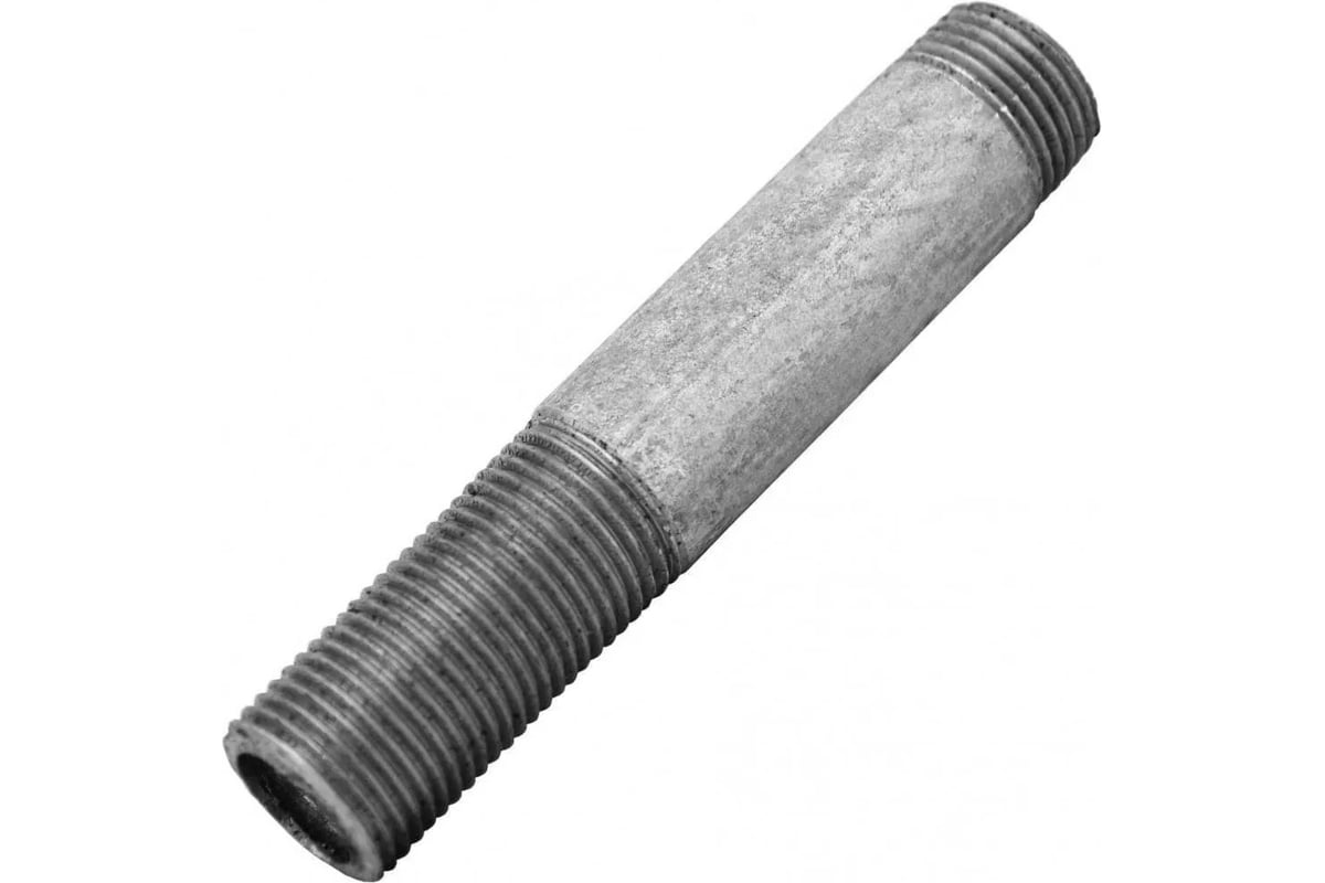

Цилиндрические наружные резьбы тоже длинные есть равные, примерно, стандартной длине соответствующих конусных. Большинство "обычных" кранов не дотягивают по длине резьбы/количеству витков. А обычные, нормальные, называются "усиленными", да. Вот, такое сейчас все. На латунных конусах это не так критично, если конус укорочен по 1,5 витка с каждой стороны. Но не отводах стояков. 1000043569

Вы писали если конус длинный, то его спасёт "усиленный" кран (мама), а обычный туда не станет? Тогда какой Вы имели в виду конус "длинный" ? Перерезаный что ли?
Отсылаю к Вашему замечанию:
ВТБ! написал 14.04.2026 в 11:11
Это важно, если на стальном отводе нарезана длинная коническая резьба. Её желательно вкрутить полностью, до того витка, который упрётся в металл.
master.msk написал 14.04.2026 в 14:11
я так и не понял (без углубления): нормально нарезаный конус не станет (нормально) в "неусиленный" кран?

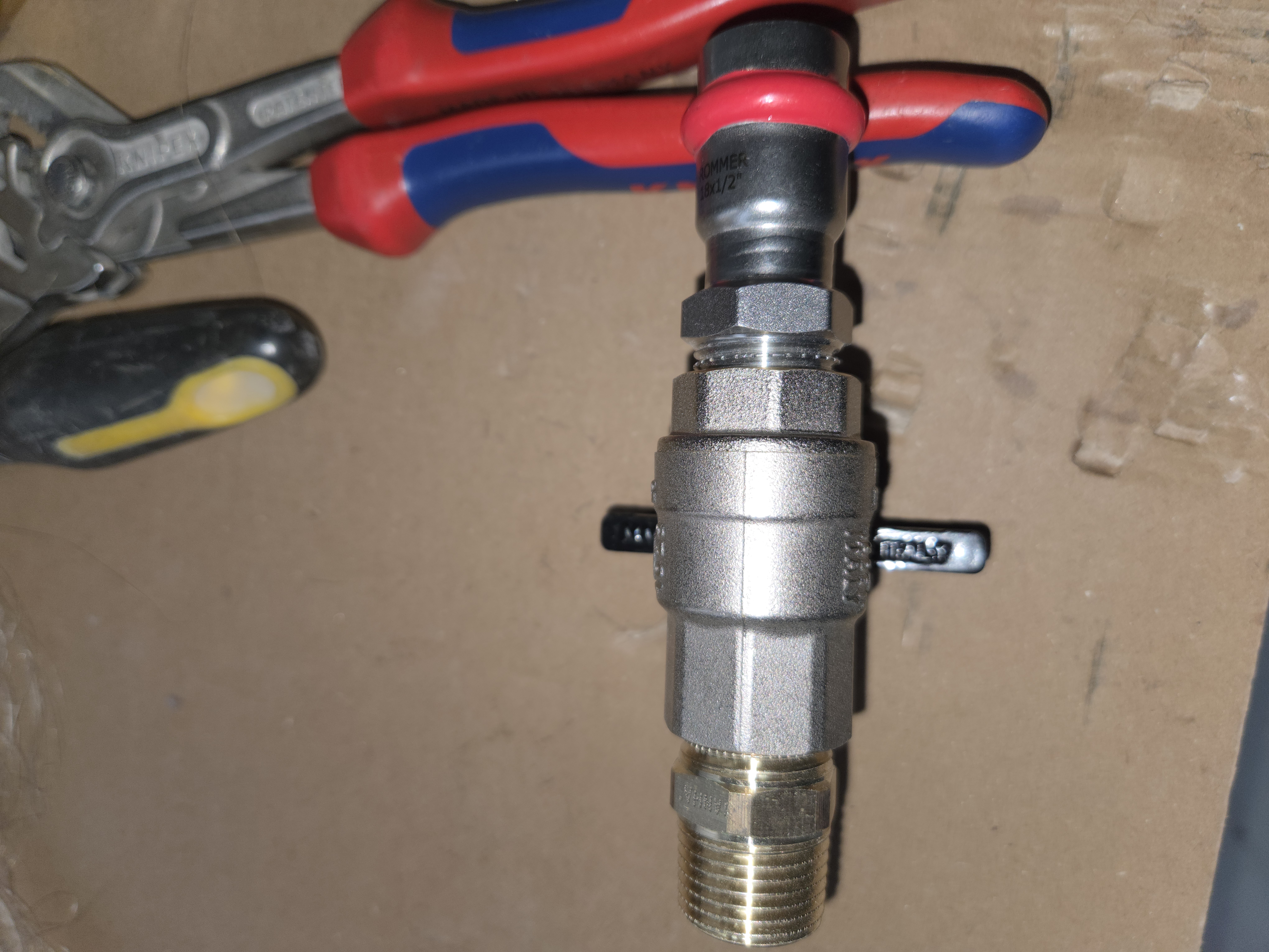

То есть (для примера) : я соединяю муфтой 1/2" L=30мм две трубы, на которых нарезана цилиндрическая резьба по 20 мм на каждой, то до упора они не закрутятся (во всяком случае - одна из них), тогда соединение ссать начнёт что ли? Не так давно (полгода) соединял как раз два фитинга, у обоих - цилиндрические резьбы, вкручивал не до упора (на нить), опрессовку прошло и работает... (На ниппель накручивается гибкая подводка). imageimage

Дымчатый написал 14.04.2026 в 15:50

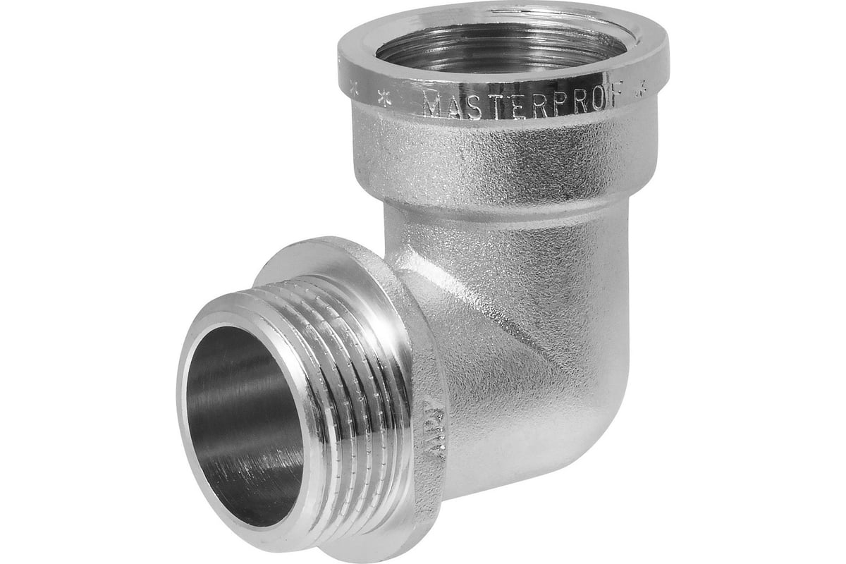

До упора - это свойство соединения двух деталей, а не одной. Внутренней резьбы с наружной, что при подаче давления или при внешних нагрузках на соединение, не было подвижек между деталями.
Точные цилиндрические резьбы, умеренные допуски, большое число витков, отсутствие значительных нагрузок. Куда оно денется?

До упора, в моём понимании - это то такого упора, который предусмотрен конструкцией (обычно торец или выточка), а не до конца нарезки резьбы, не так ли? Вот для примера с упором/без упора: imageimageПоэтому для меня "нюансы" с цилиндрической резьбой (до упора) не совсем ясны, даже если:
