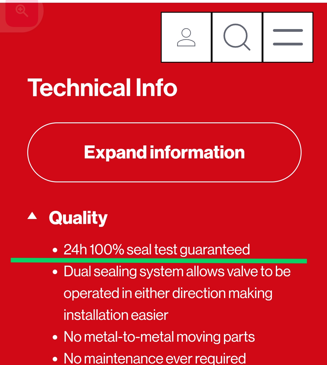

Механическая прочность металла позволяет давать сотни атмосфер. Но конструкция (насколько я понимаю) учитывает все факторы - (и давление как раз на последнем месте) А именно - излом, разрыв, срез по мелкой резьбе и тд;
Да прокладки в первую очередь ссать начнут, а с недовернутым шаром - с гарантией)
MADONNA написал 24.04.2026 в 16:06
Причем считать надо по самому слабому месту - а не по давлению 1,5 номинала..
Еще раз - речь про испытания на заводе. Screenshot_20260424-155408
