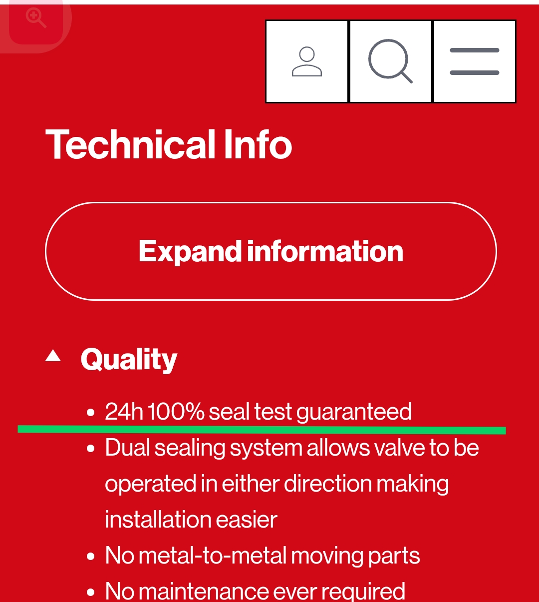

По шару - Итальянцы пишут что испытывают каждый кран.
Screenshot_20260424-155408 Это давление в 1.5 раза более номинала. Слабо верится, что каждый... но все же... Несколько из партии - должны.
Сообщений: 139913
24.04.2026 в 16:00:36
ВТБ! написал 24.04.2026 в 15:47
Кто-то брак из бракованных деталей собрал. Бракованные и детали корпуса,
Брак это когда на оригинальном производстве. ИМХО, это не брак - аналоги оригинала на другом производстве.
Ну не могут настолько детали уйти от размера, чтобы настолько!!!! шар недокручивался.

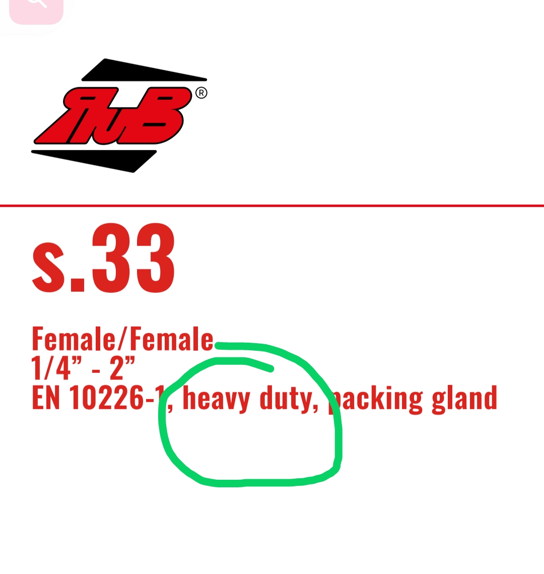

24.04.2026 в 16:04:02
strider1978 написал 24.04.2026 в 15:43
В некоторых магазинах данные краны продаются как "промышленные".
Они так производителем позиционируются
Screenshot_20260424-160332
