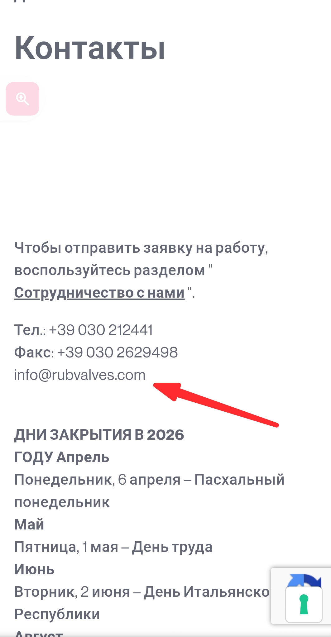

Я вот накидал текст письма
Screenshot_20260423-163239
А если сюда с вопросом: "ваша продукция, или нет? "
Вдруг ответят....

Уже отправил на info@ruvalves.ru письмо следующего содержания:
Добрый день. Я заказал в онлайн-гипермаркете "ВсеИнструменты.ру" ( https://www.vseinstrumenti.ru/ ) два крана "Усиленных шаровых кран RuB BRESСIA (S.33), 1/2" DN15 PN65, ВР-ВР, ручка S33D00".   При получении я обнаружил, что у обоих кранов присутствуют следующие недостатки (дефекты): 1) шары не до конца открываются (и, соответственно, закрываются с таким же перекосом); 2) отвратительное качество покрытия никелем с внутренней стороны; 3) грубое сверление шара; 4) раковина в литье; 5) переизбыток смазки; 6) отличия в надписях на литье от фото на сайте https://www.bonomiindustries.com/   Фото данных шаровых кранов прикрепляю во вложении к письму.   Ответьте пожалуйста: 1) Являются ли данные краны, которые продают в онлайн-гипермаркете "ВсеИнструменты.ру", оригинальной продукцией Bonomi Industries Srl., Италия которую Вы (ООО "БЕЛОГОР") импортируете? 2) На данных фото действительно краны которые Вы импортируете?
Посмотрим что ответят, да и ответят ли вообще...
