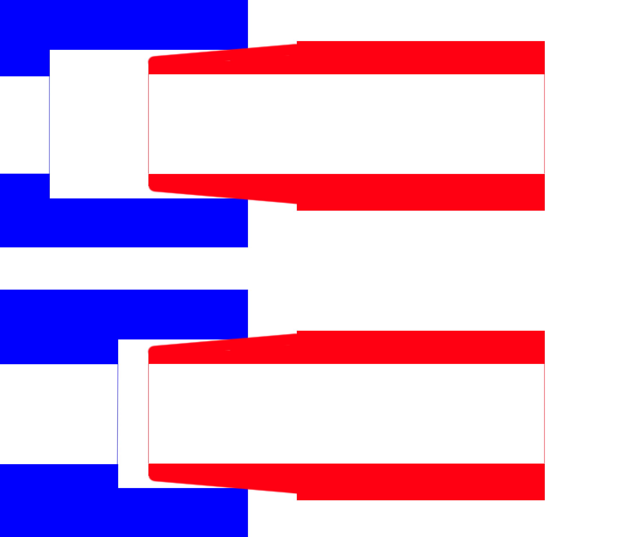

Фраза "рабочая длина резьбы" в ГОСТ Вас не смущает?
Нет. Вас же не смущает совпадение размеров ВР и НР в основной плоскости.

Т.е, эти "четыре с половиной" витка легко могут оказаться "три с половиной"
Они могут оказаться и 2,5 - если льна перемотать с фанатизмом, только не понятно с Вашим примером - целый оборот компенсирует "неправильное" положение крана? А на сколько витков входит конус в "усиленный" кран?
А не надо искать лайзейки и нестыковки, там, где их нет, я вам уже писал. Если я сразу не написал подробно, то только потому, что не захотел. Допустим, у вас немного не хватило до нужного положения, буквально пару мм. Ну, вот и все, на однин виток меньше. Округляем не вашу пользу, естествено.)

Кто не видел, посмотрите у себя, недокручена, витка 3, или растянута, "шире маминой". Что лучше/надежнее?))
Деформация длинной резьбы (при прочих равных) в районе шарика будет меньше, нежели у коротких. Факт. Тогда просветите: мы создаем уплотнение резьбы путём деформации льна (фум, нити) или путём деформации муфты? Или по-другому: должны ли быть (остаться) в муфте деформации после снятия момента затяжки? А по поводу разницы "усиленных" (длинных) и обычных (коротких) - вот эскиз. В чём разница? (обе трубы закручены на нормативные значения) труба
Я думал Вы про смещение вокруг, а не вдоль оси...это редкость, не встречал.

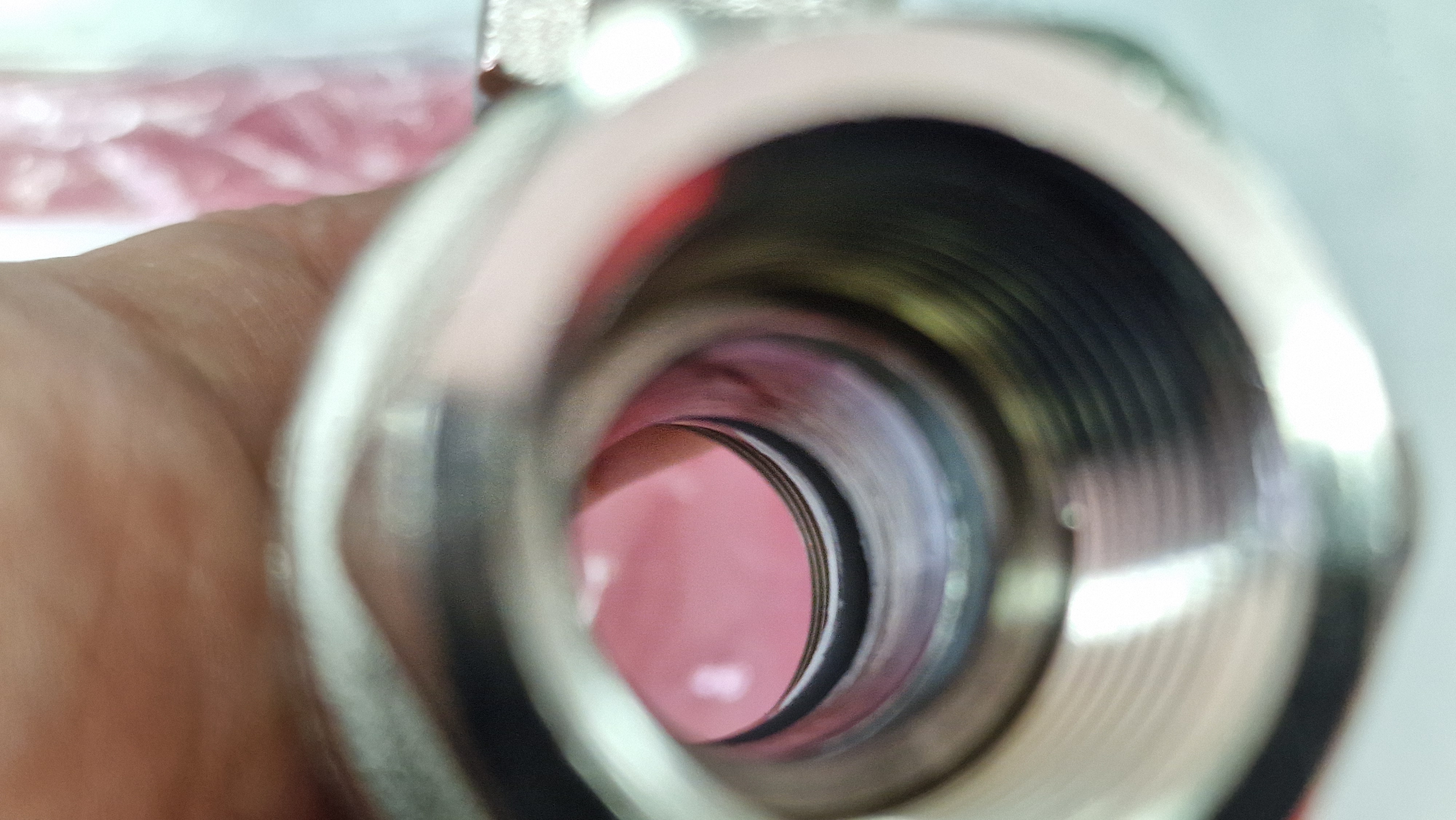

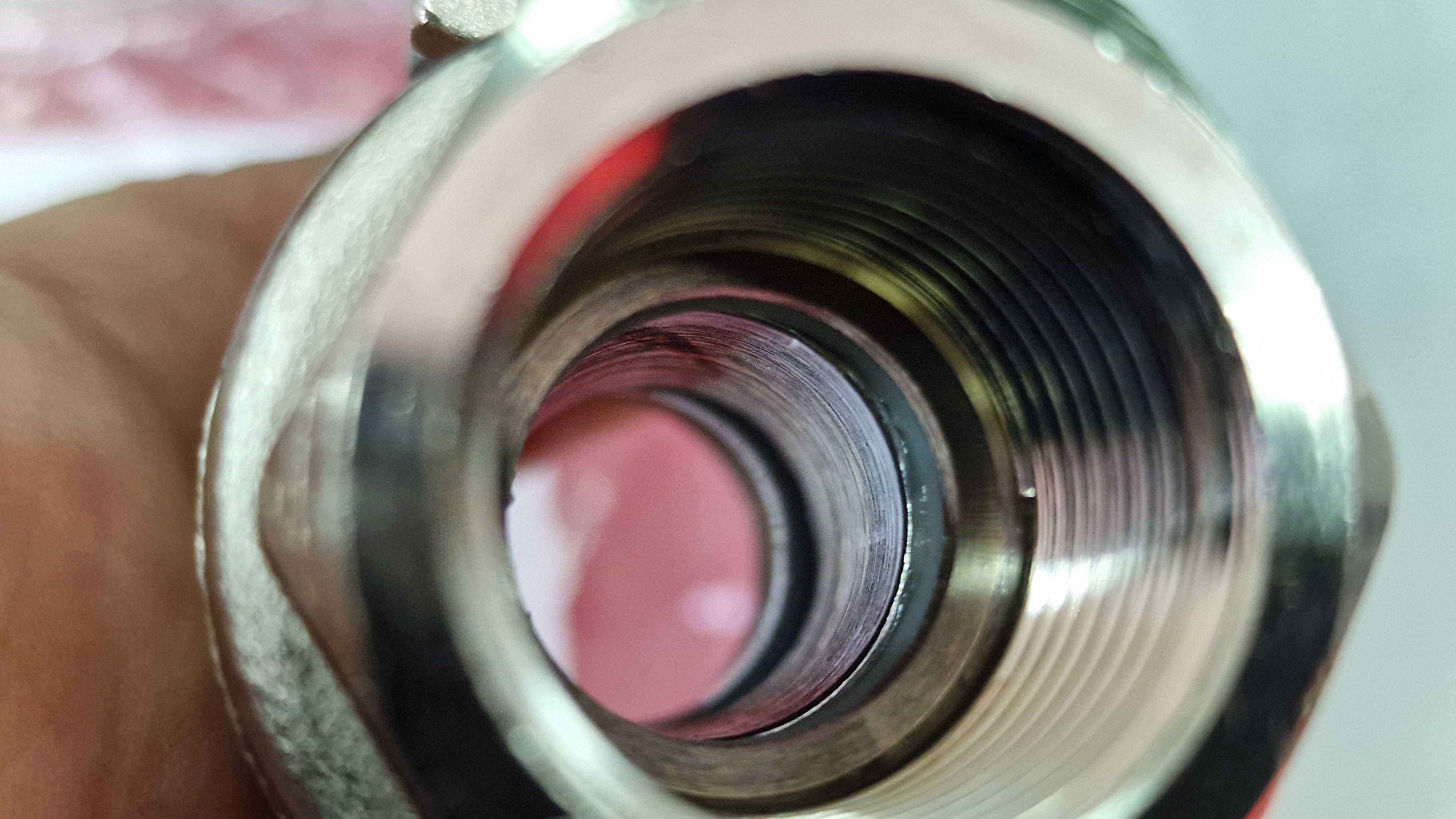

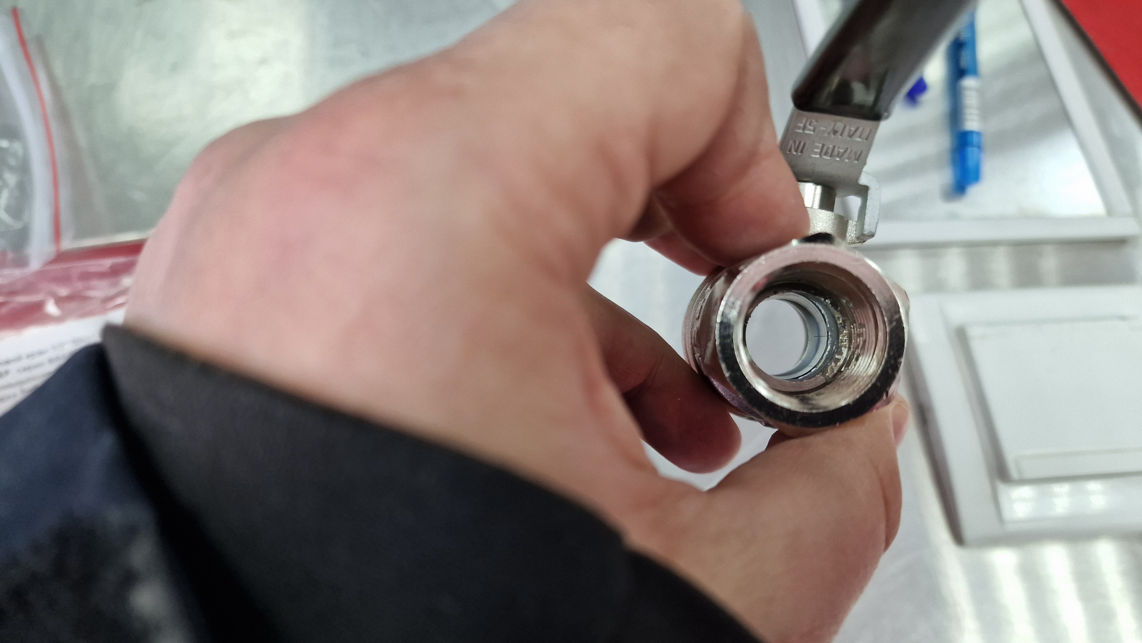

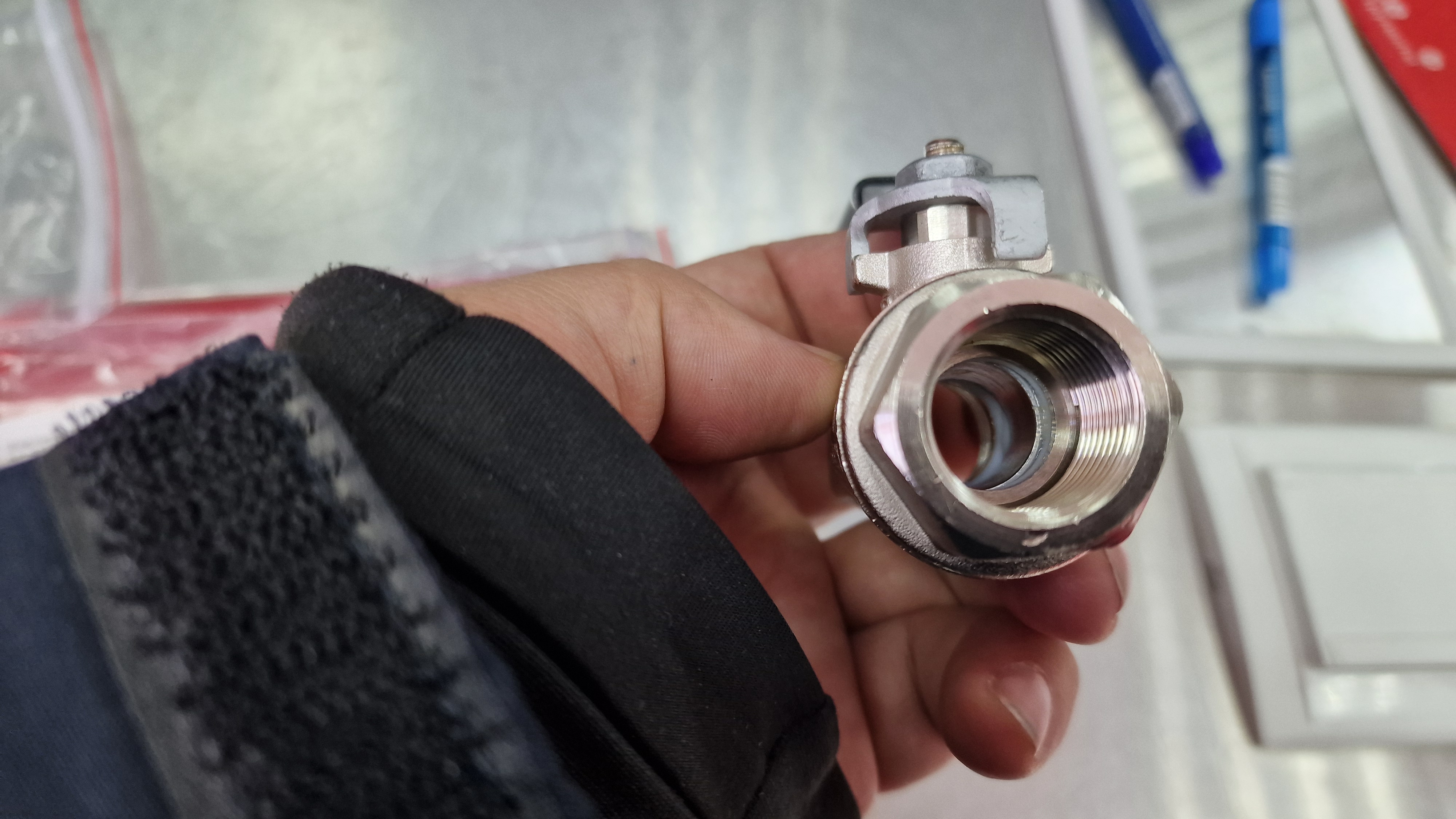

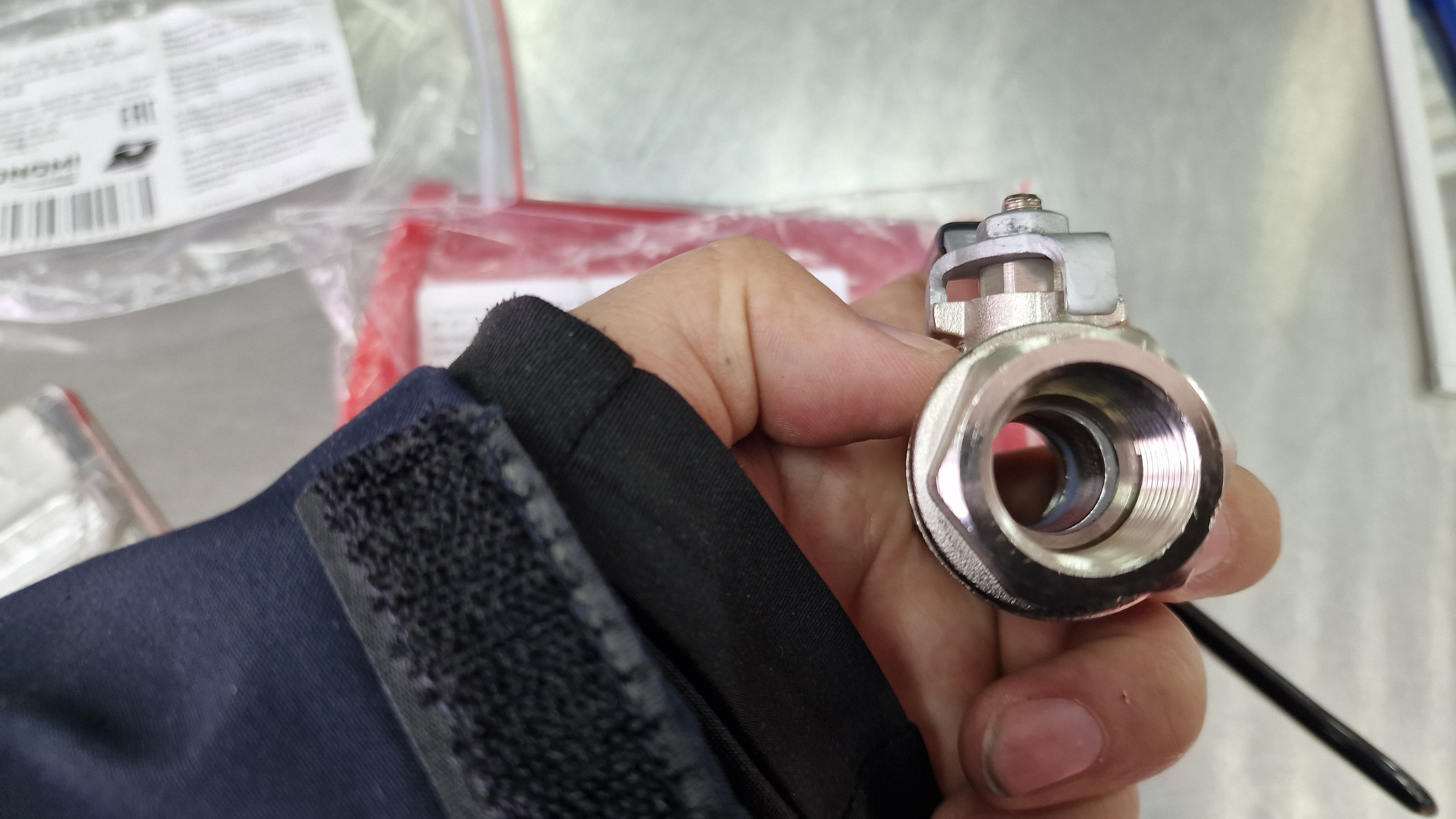

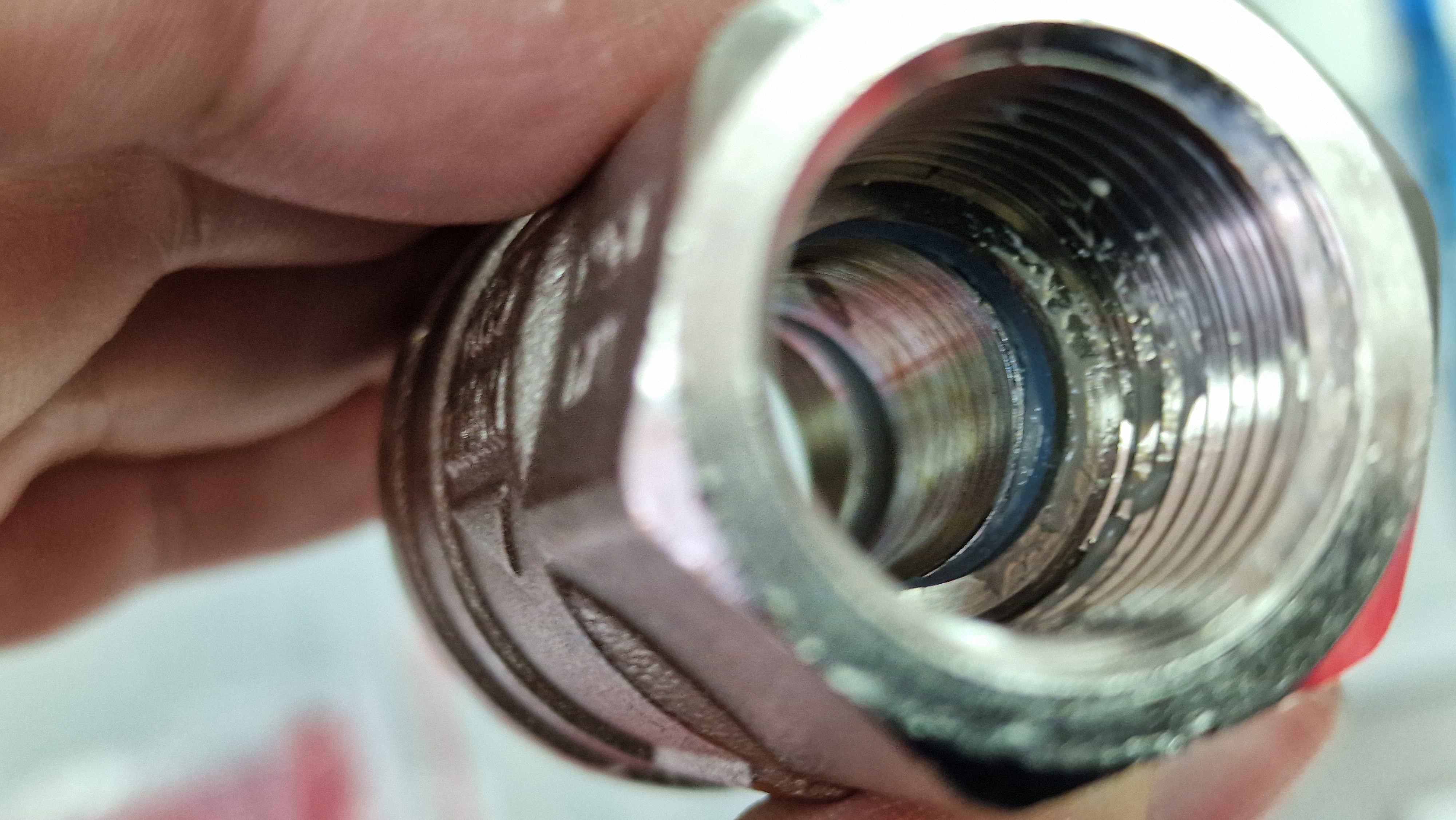

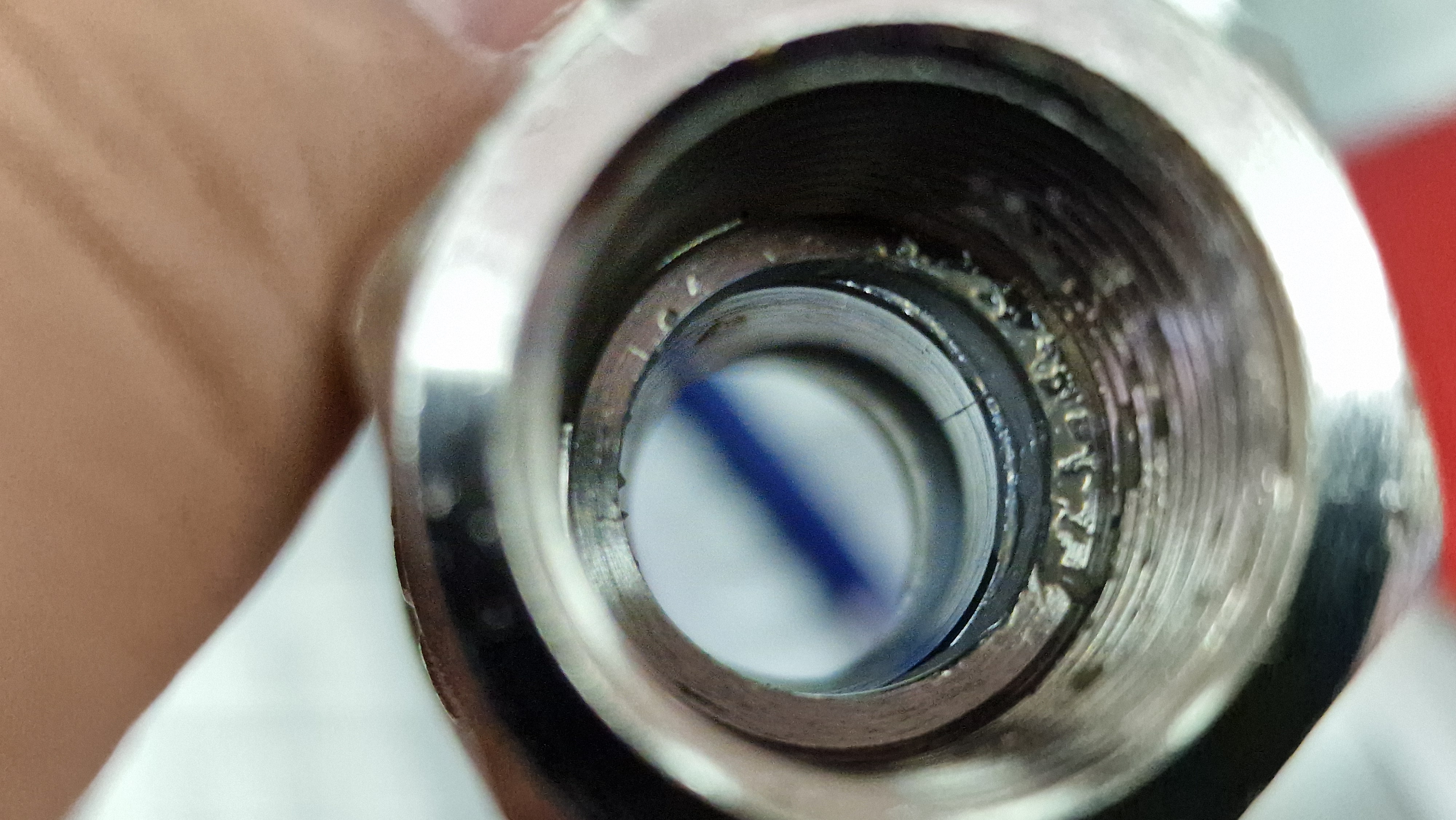

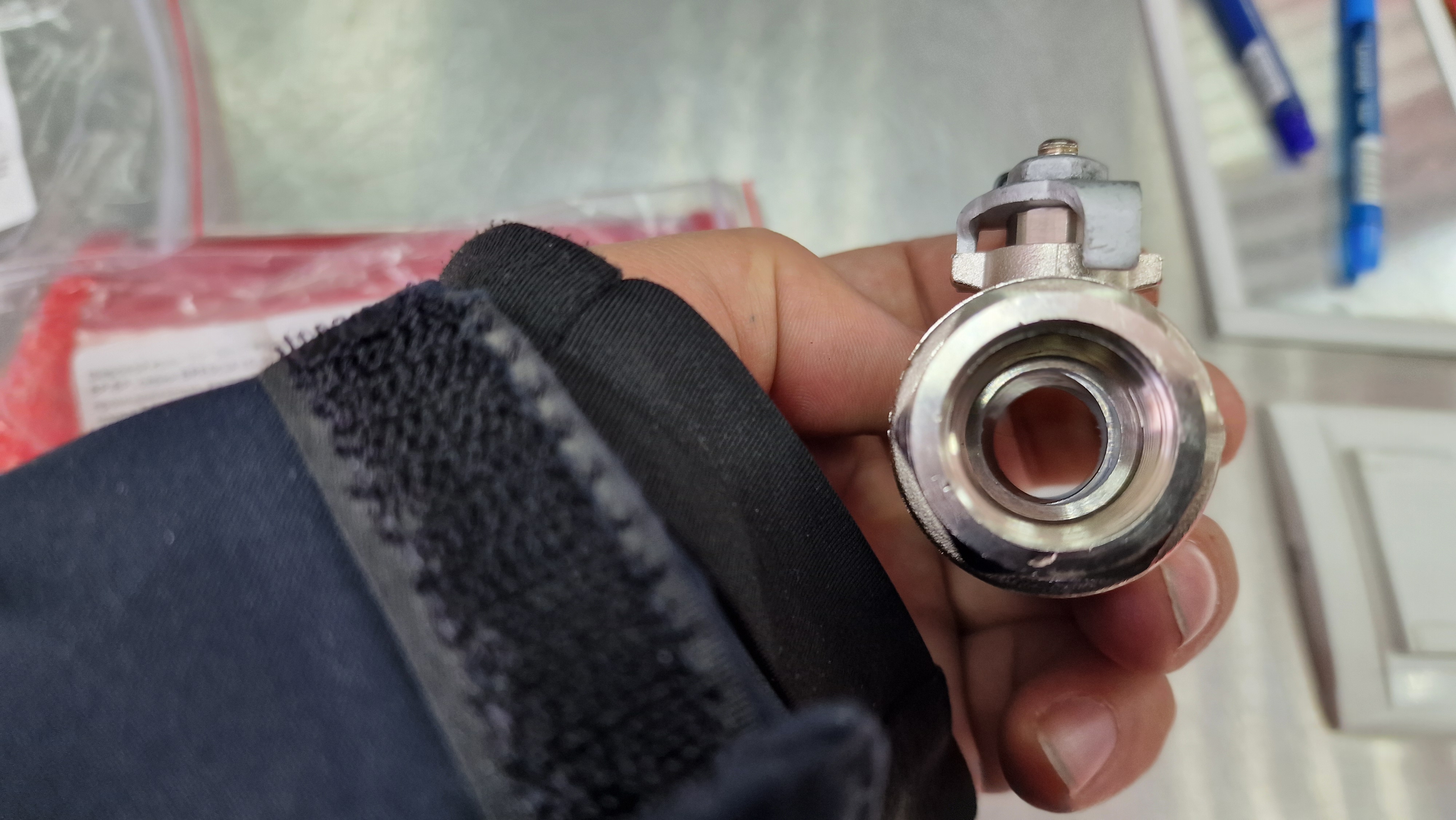

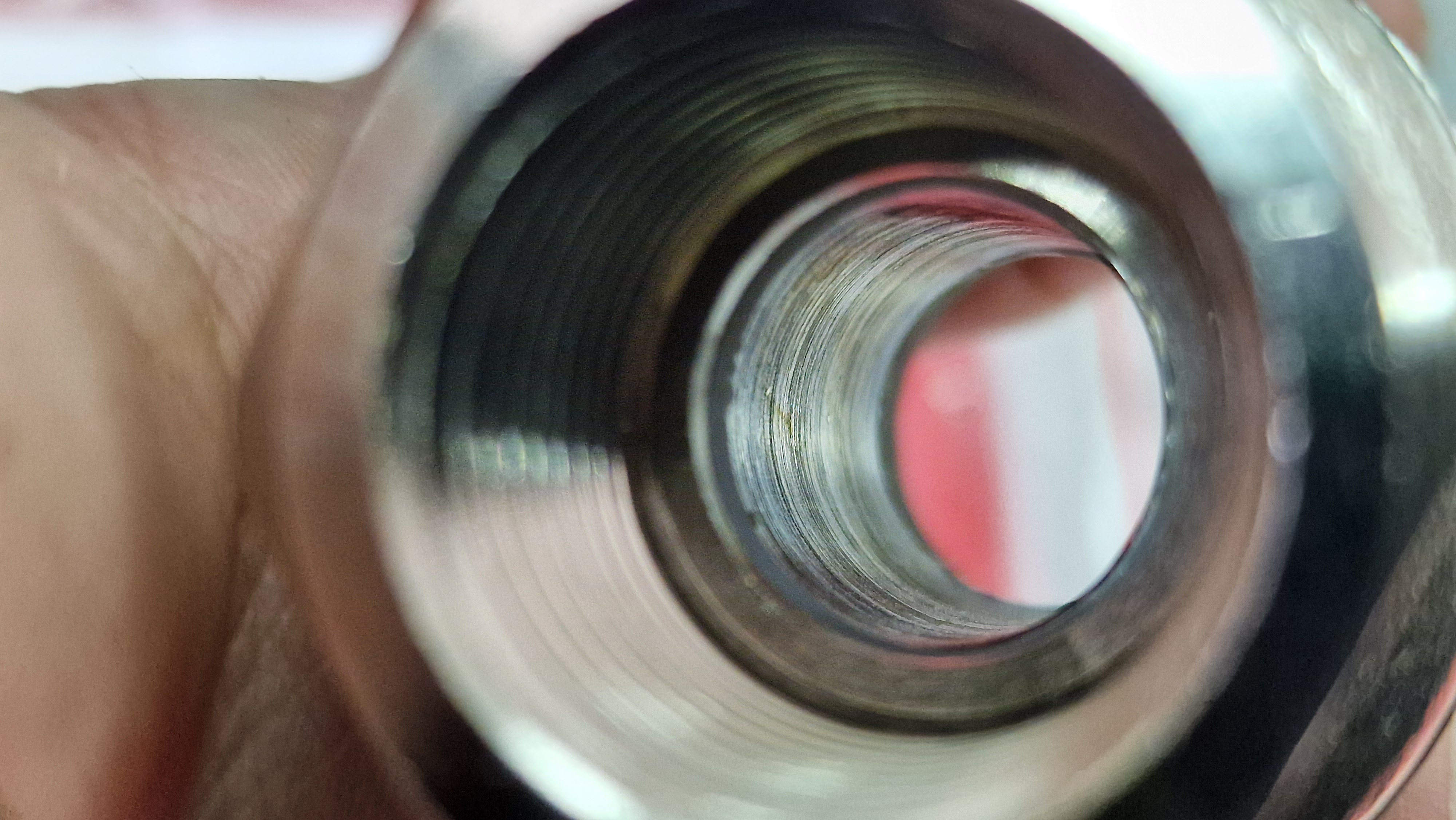

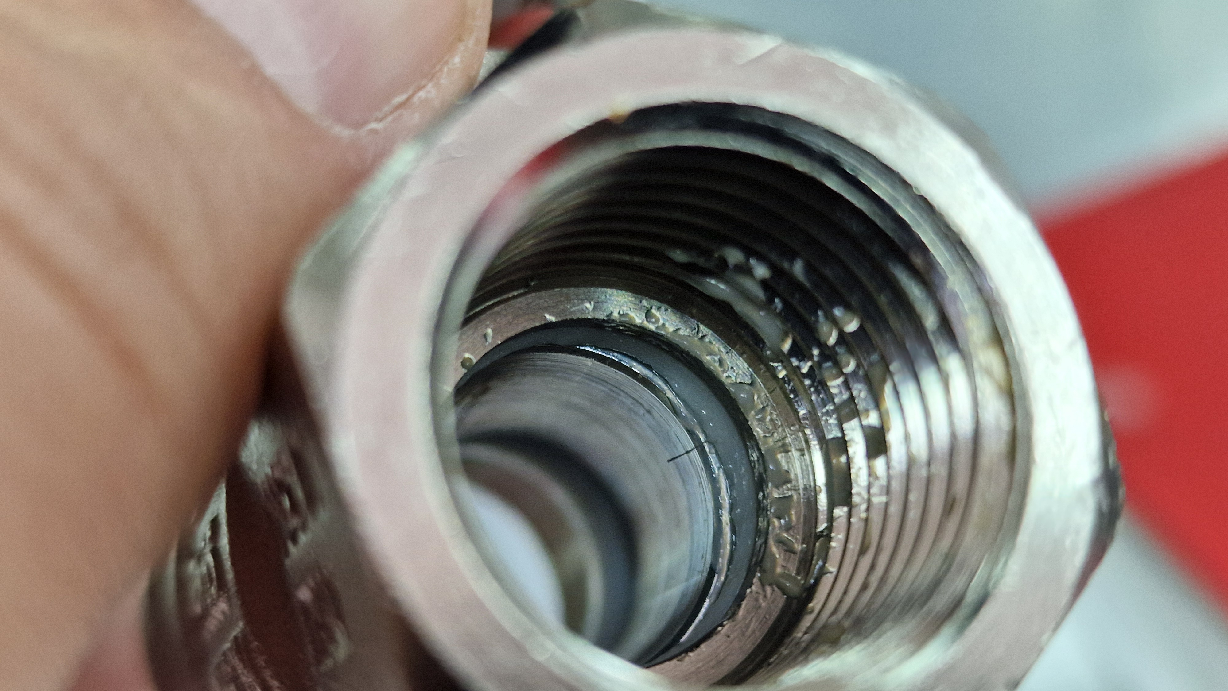

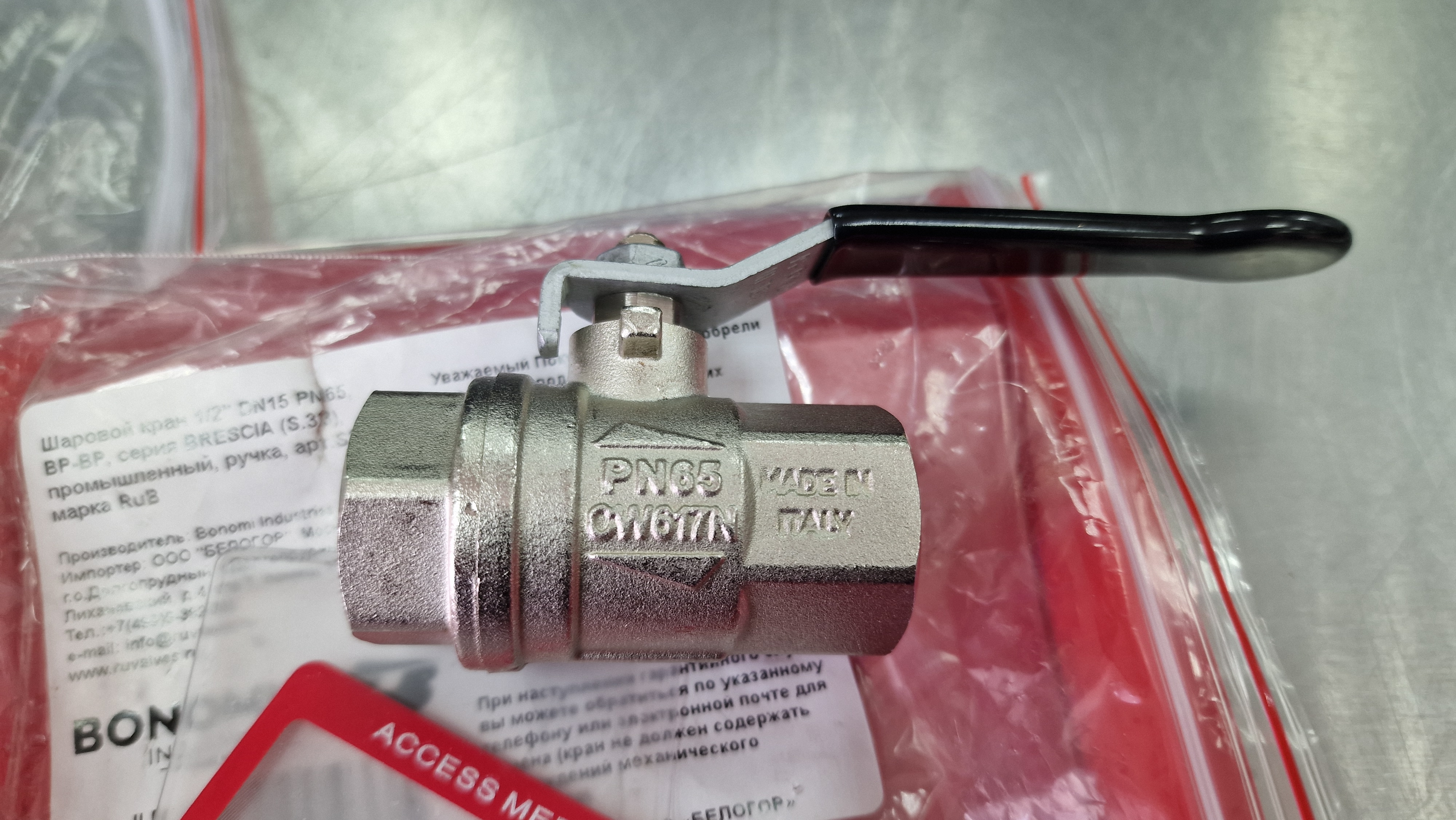

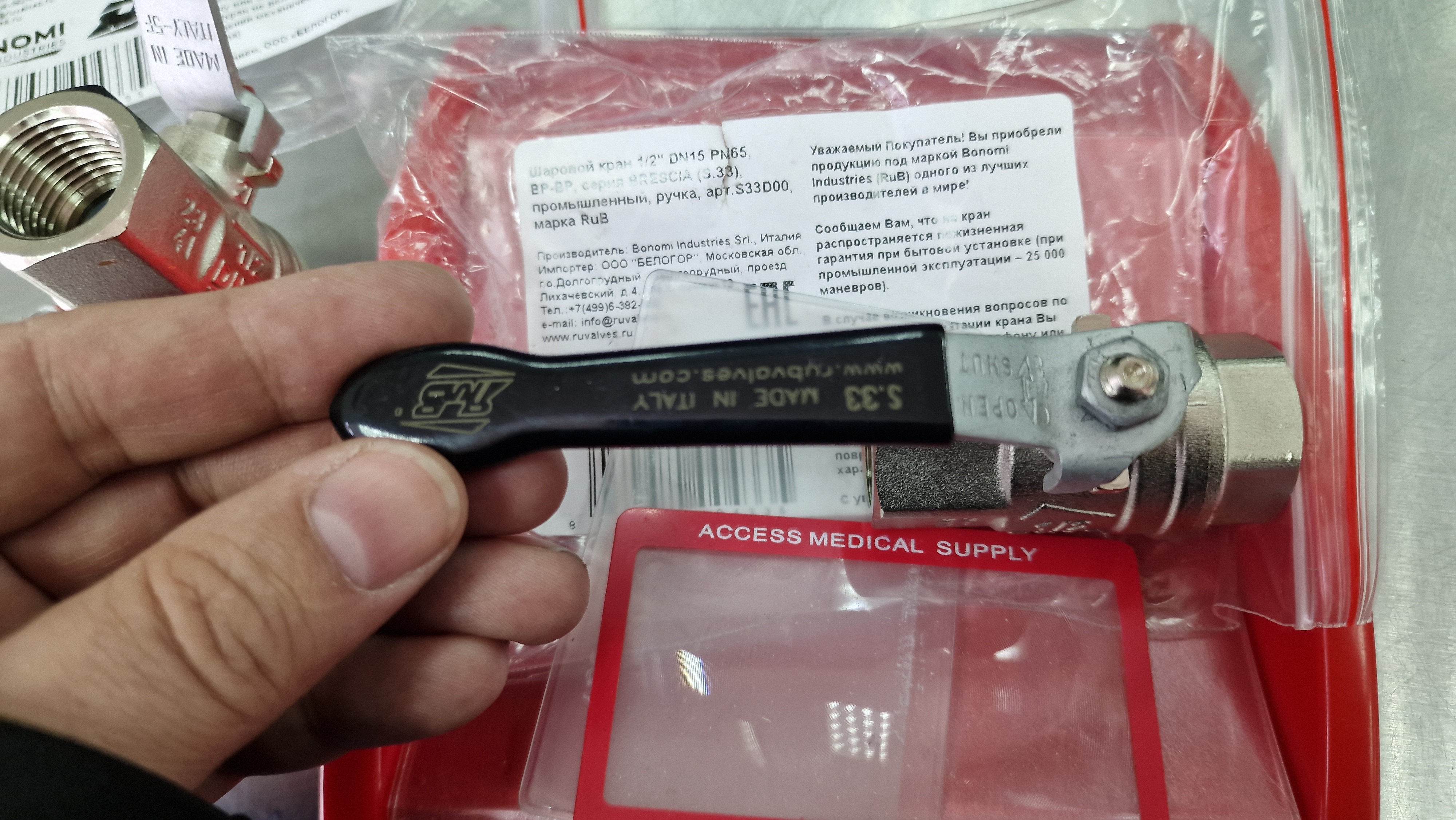

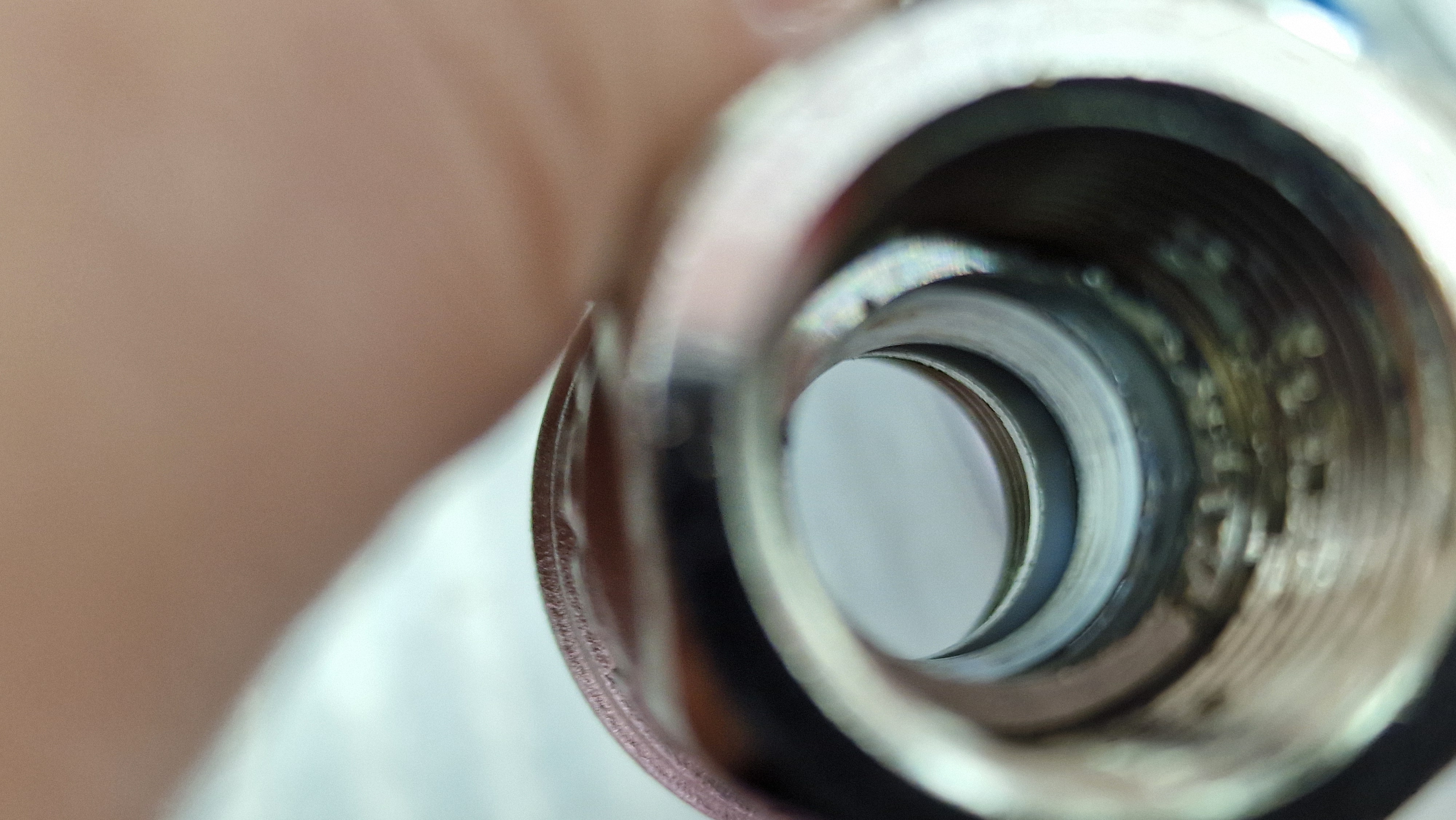

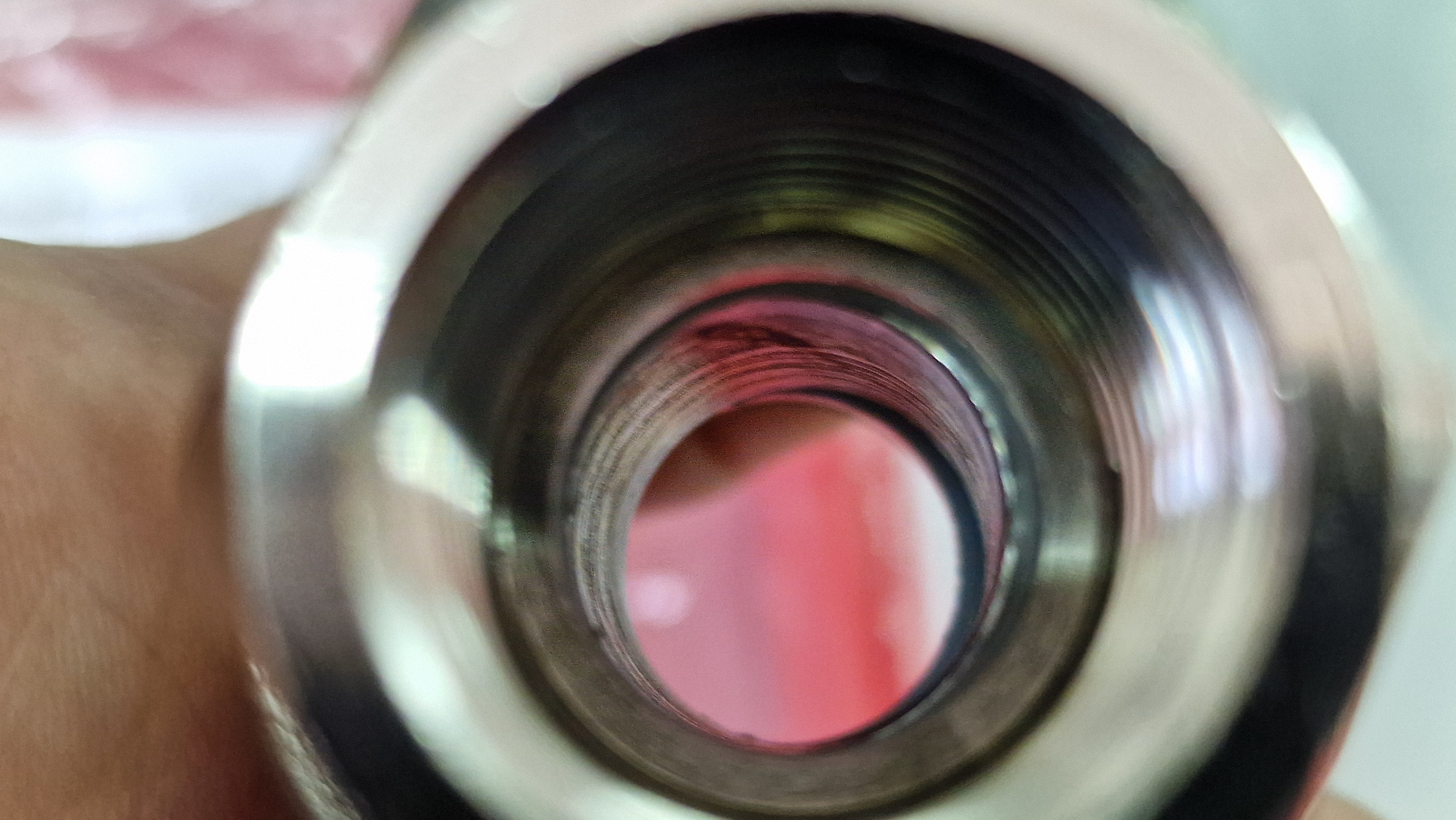

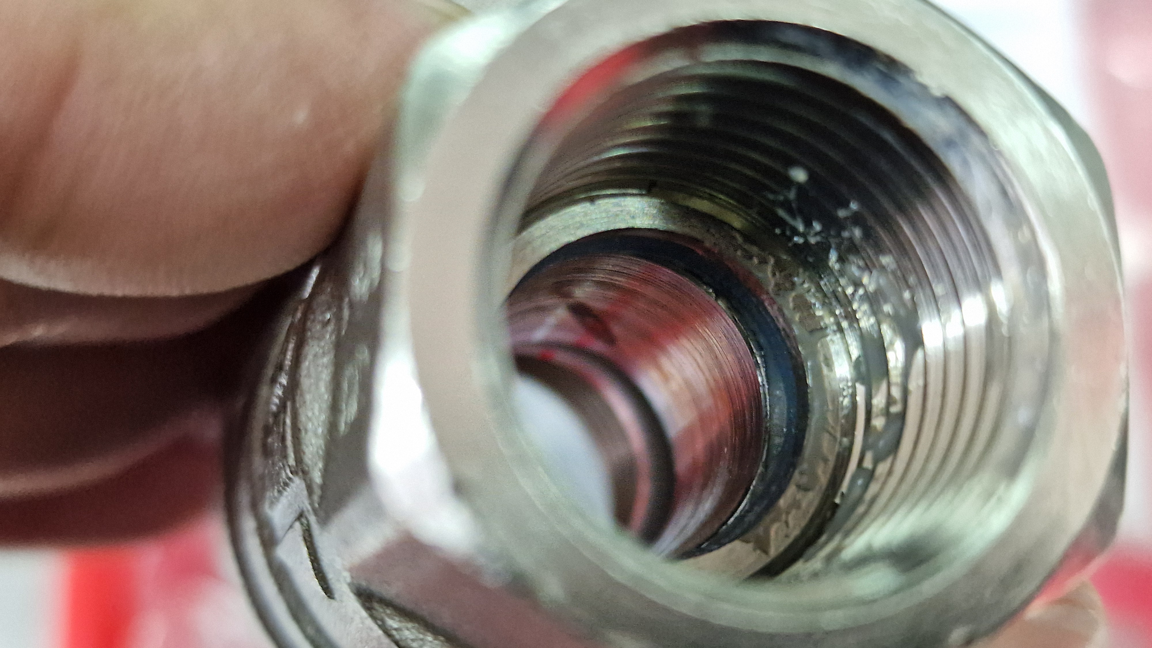

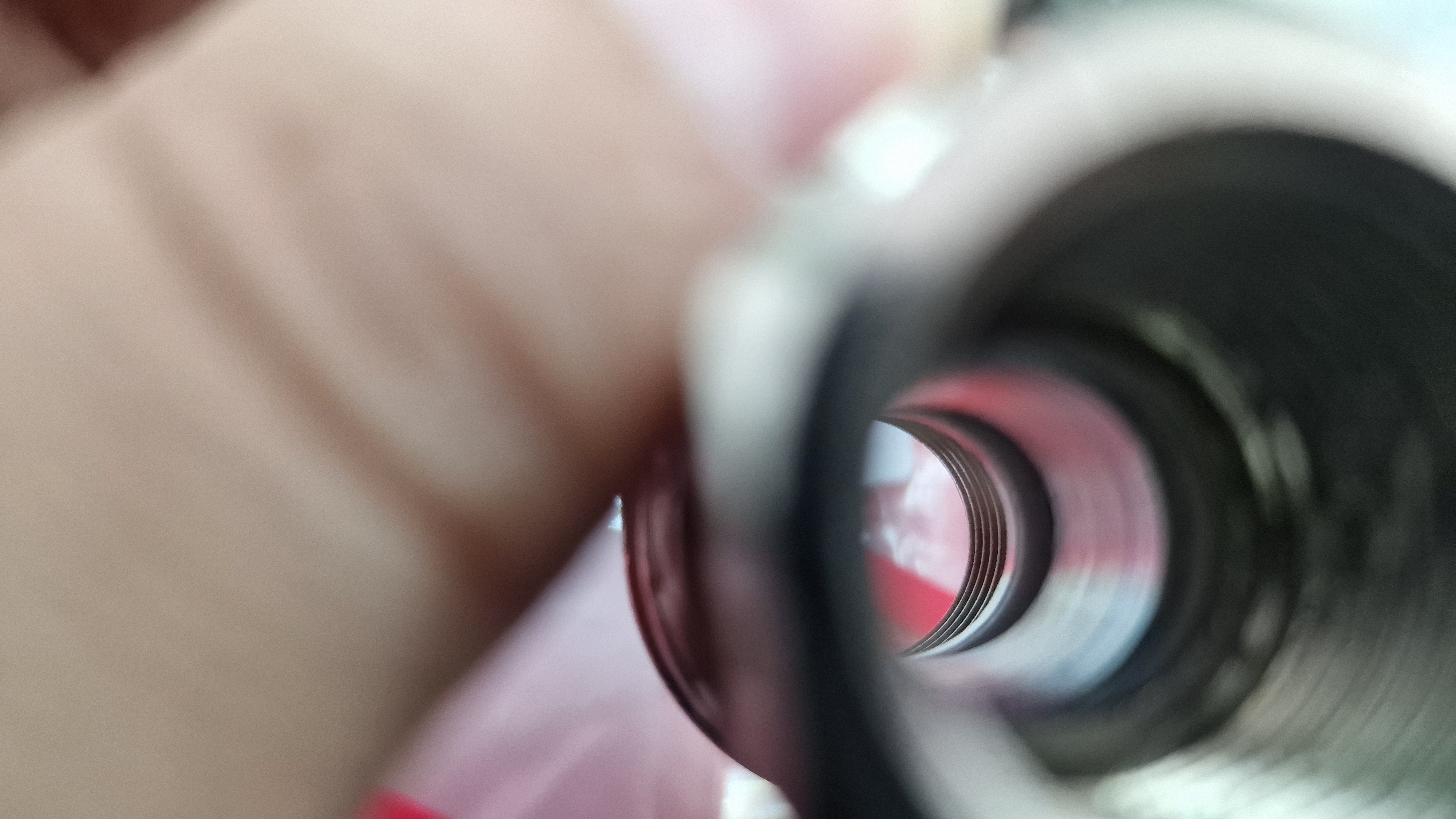

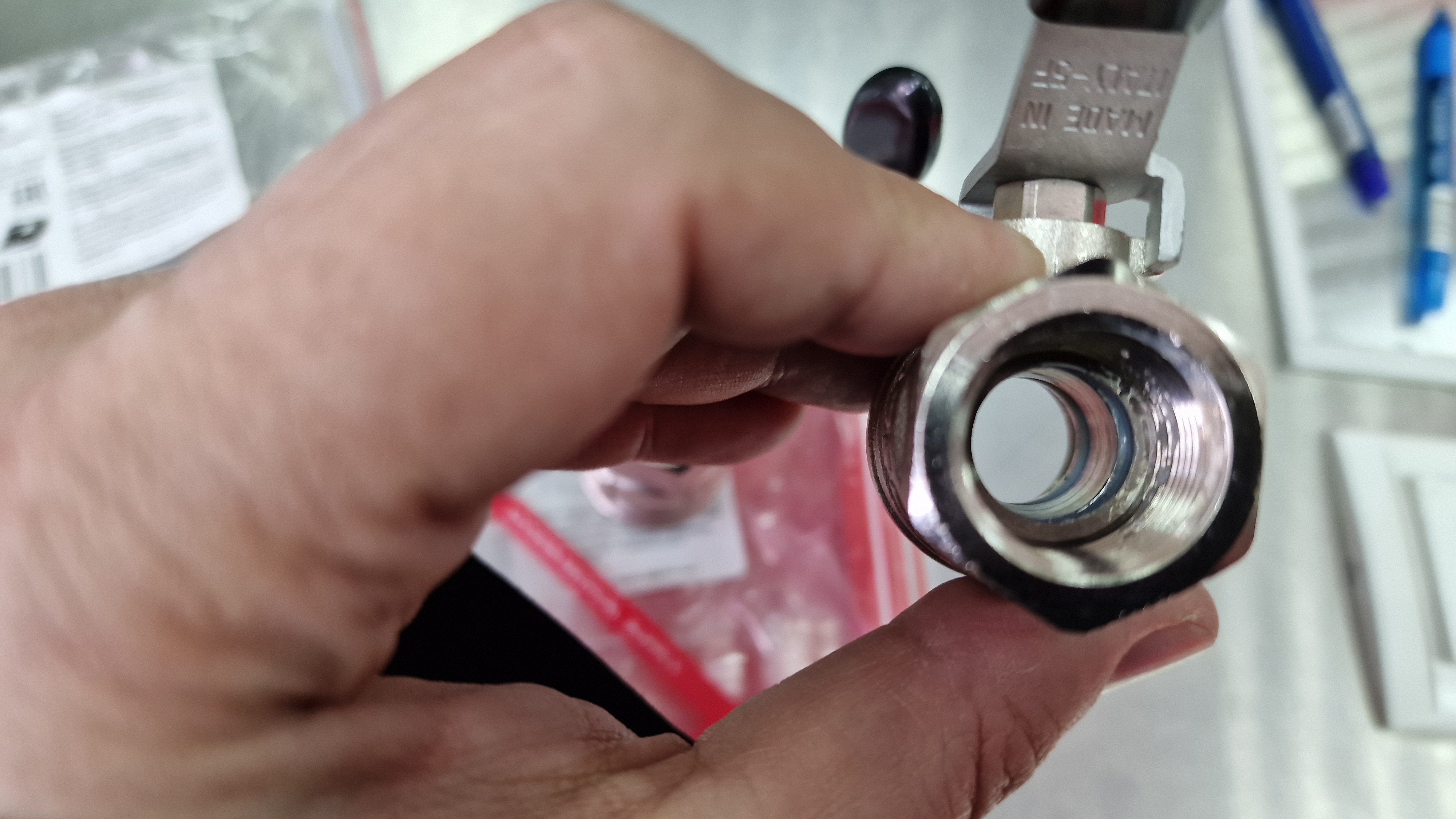

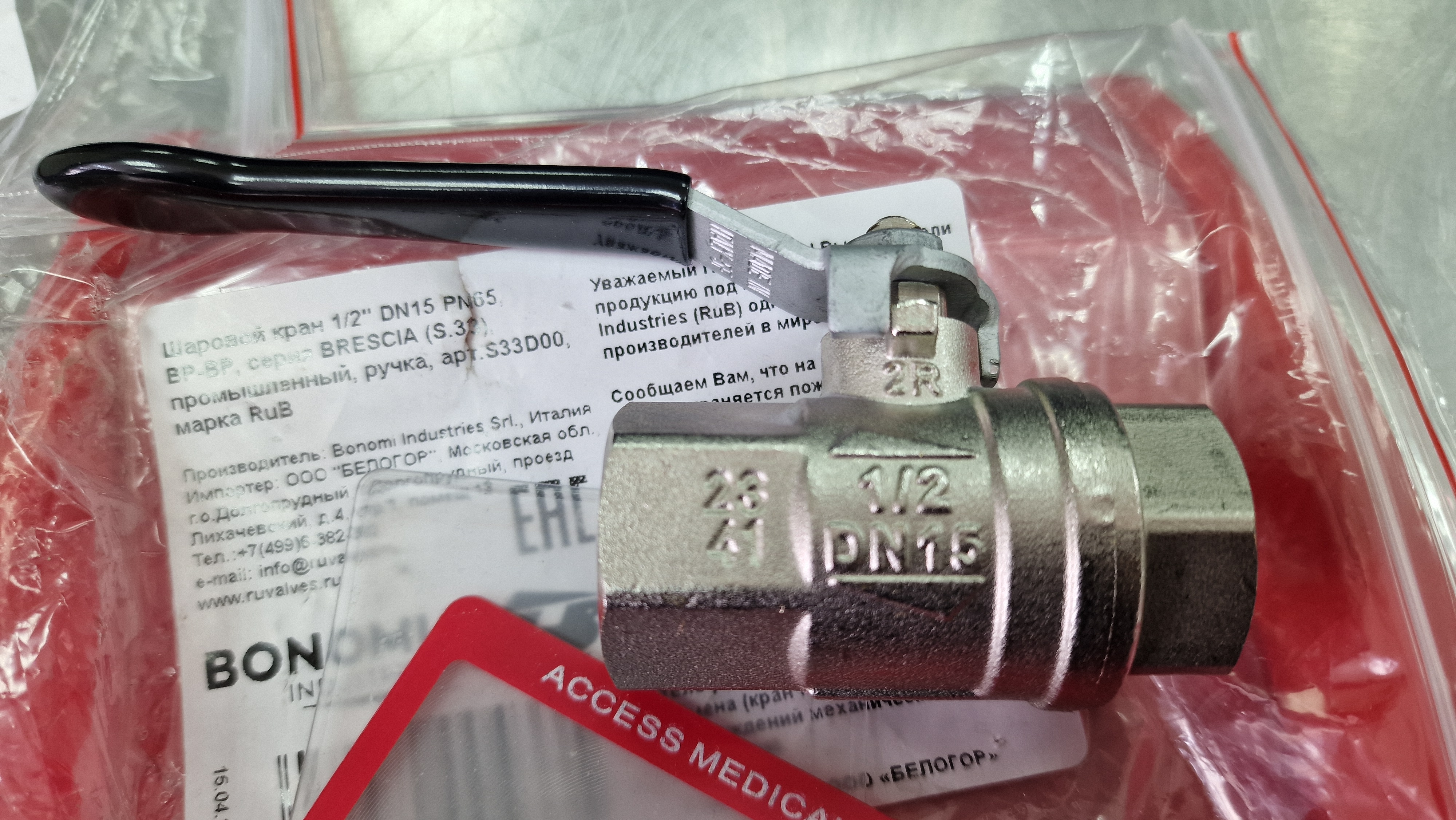

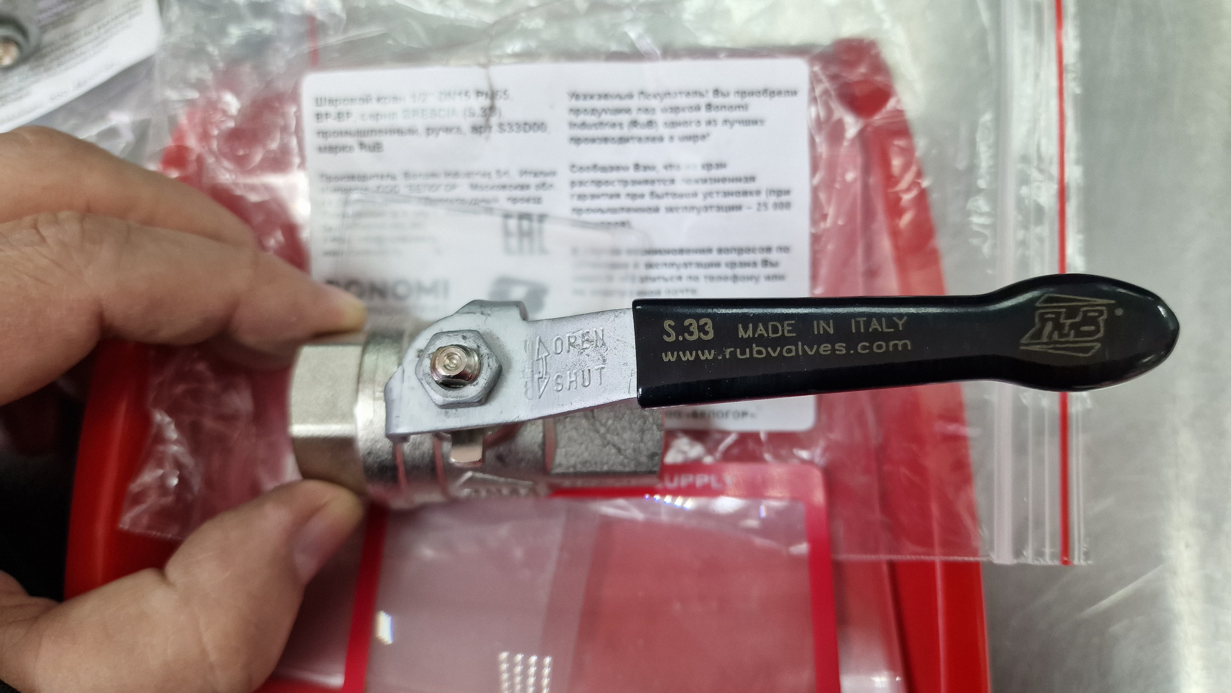

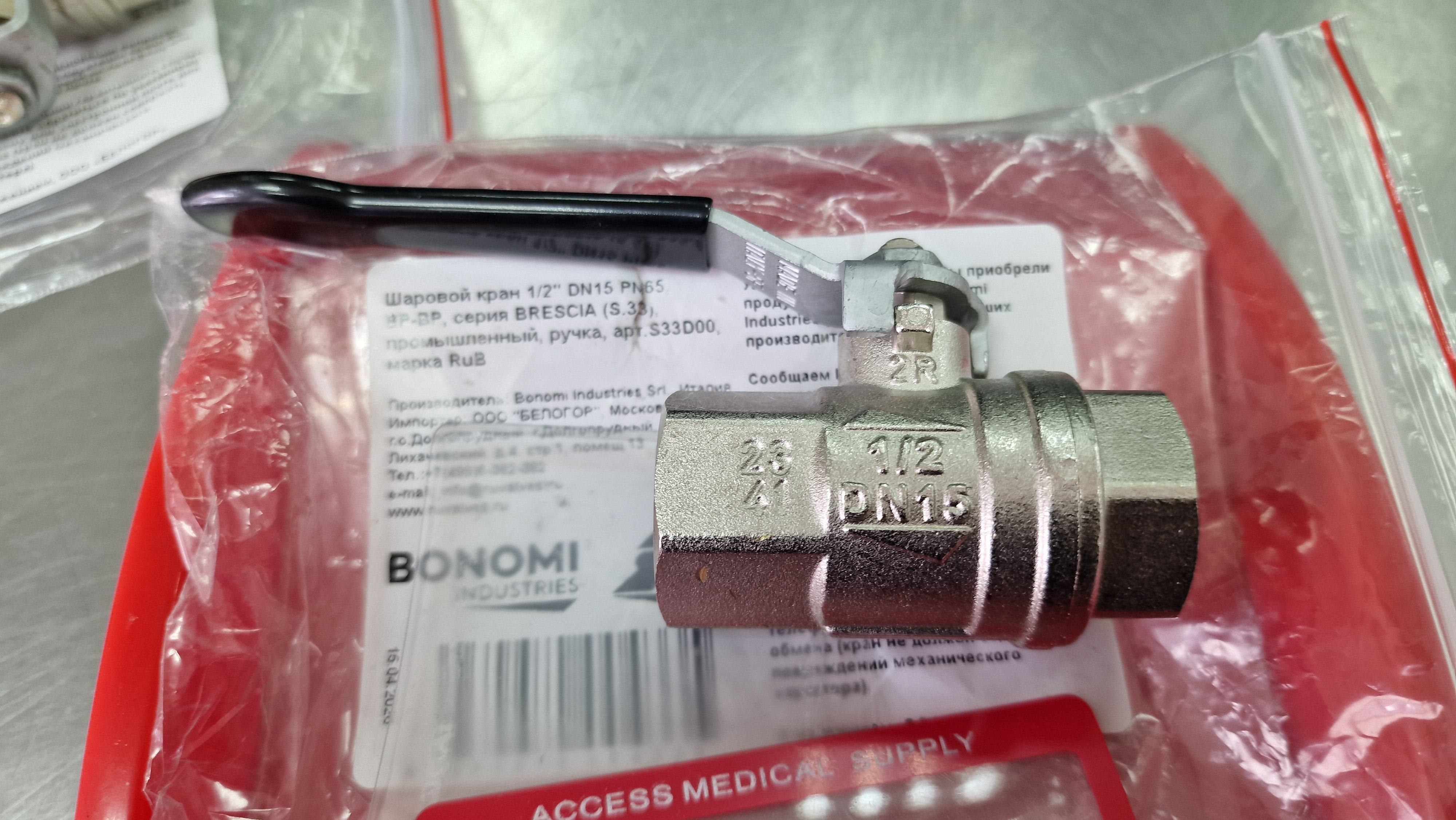

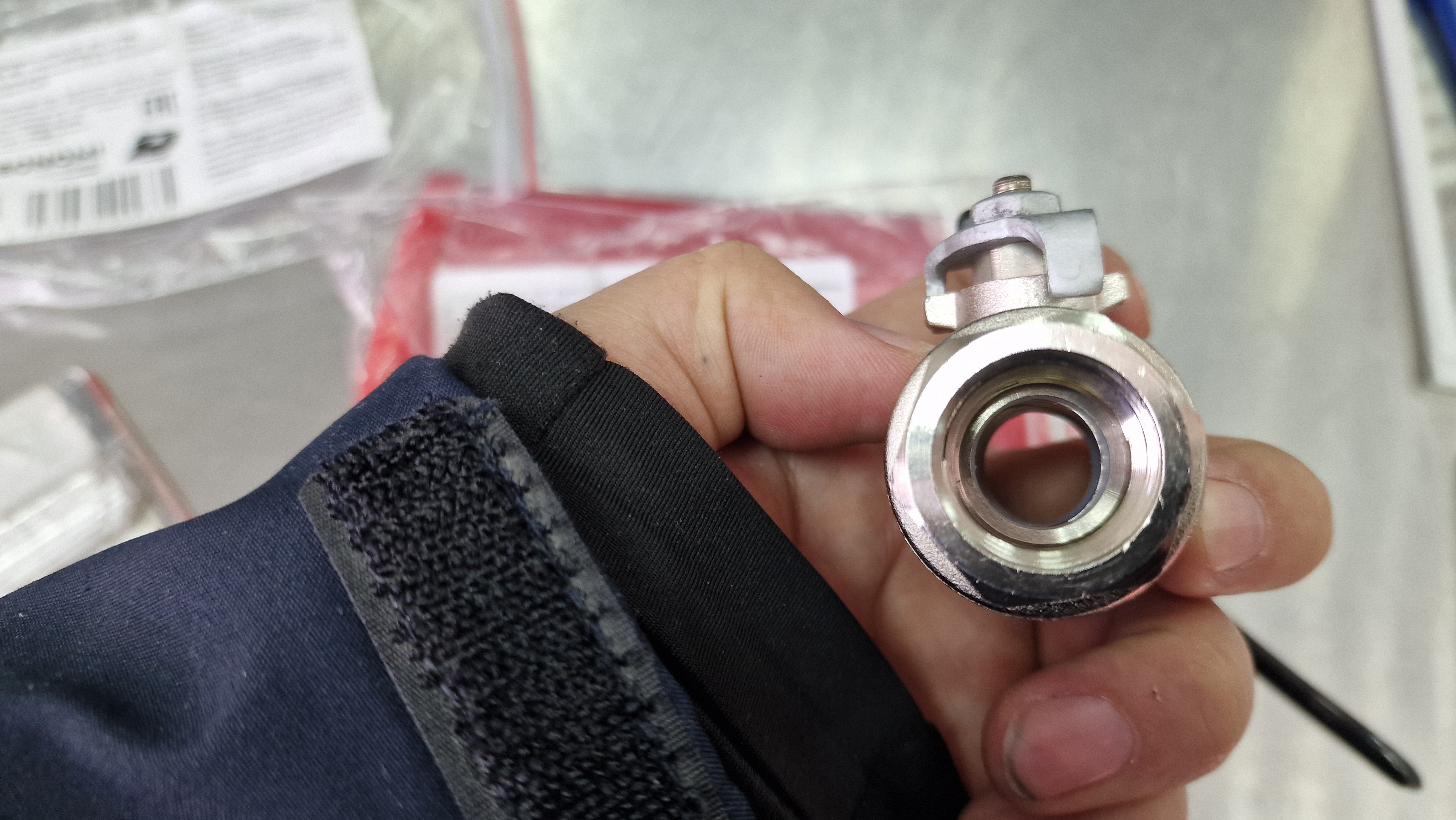

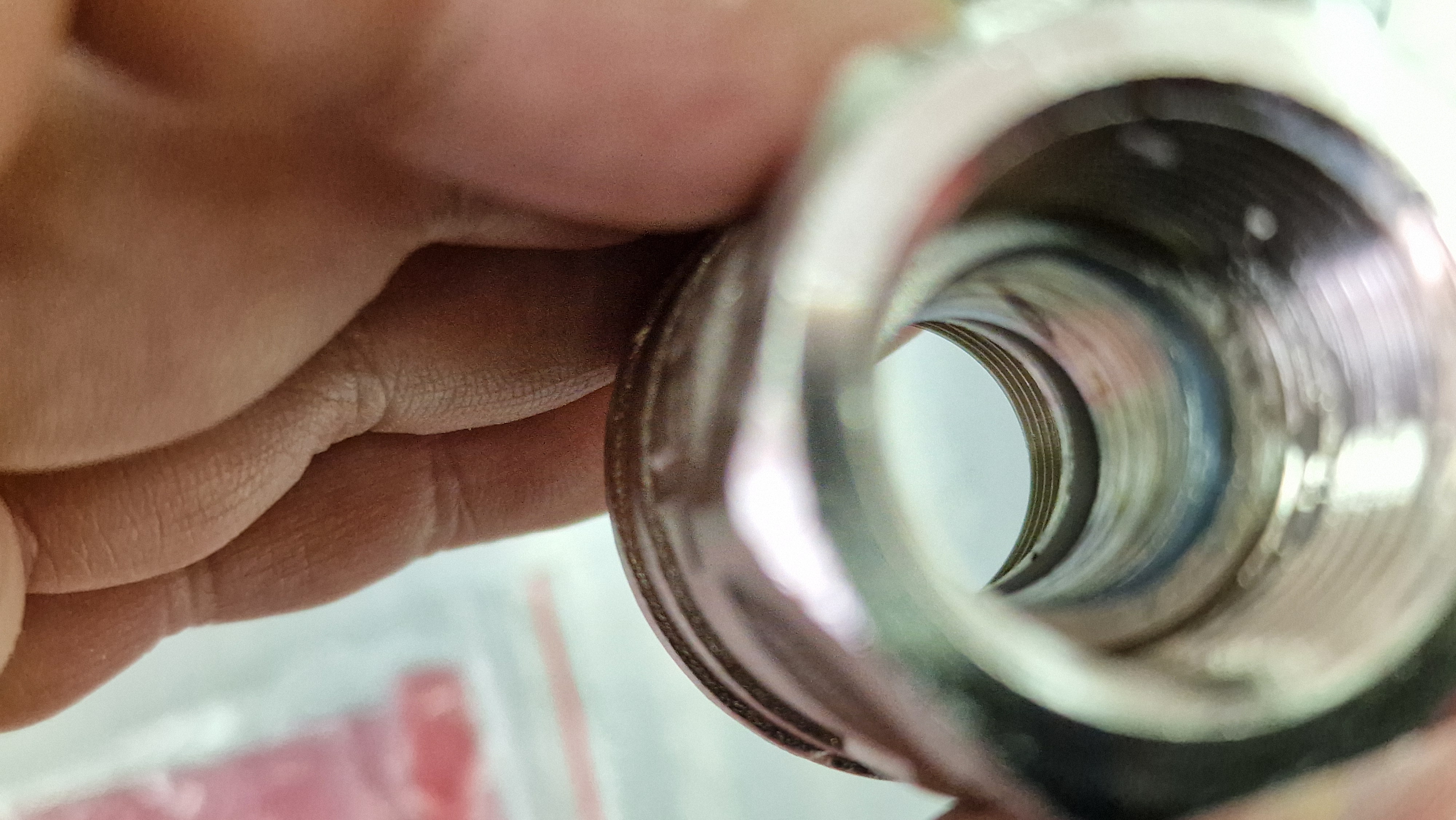

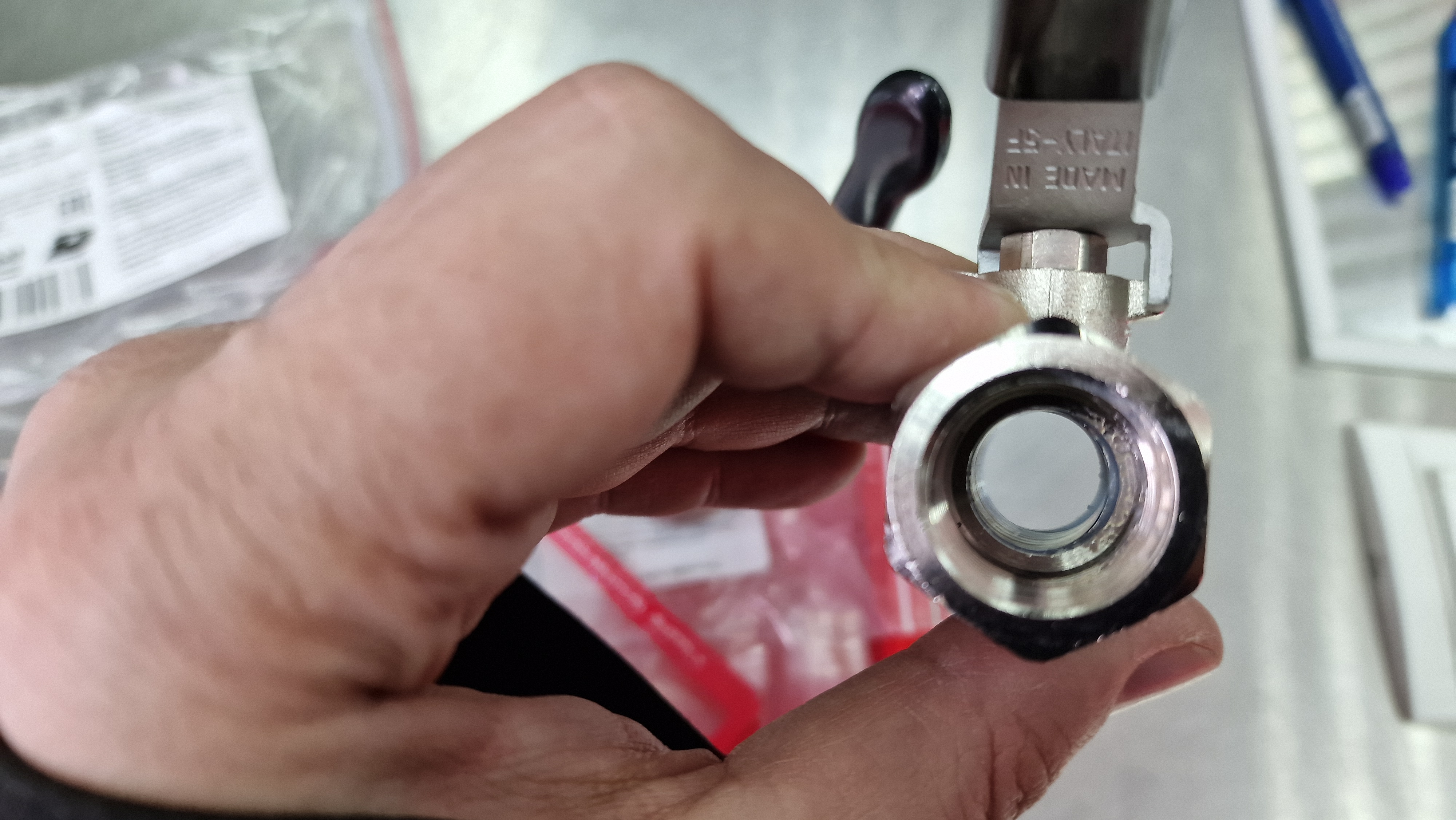

Попробовал я заказал на ВИ два крана "Усиленных шаровых кран RuB BRESСIA (S.33), 1/2" DN15 PN65, ВР-ВР, ручка S33D00". Прихожу получать а там у обоих кранов отвратительное качество никелирования внутри крана, а самое главное оба шара не до конца открываются (ну и соответственно и закрываются с таким же перекосом). Брать, естественно, такие не стал. Вот вам и Итальянское качество и именитый бренд... 20260423_14291220260423_14291820260423_14292820260423_14293720260423_14294120260423_14294620260423_14294920260423_14313520260423_14320520260423_14320920260423_14321620260423_14323620260423_14324120260423_14325420260423_14330820260423_14331520260423_14332120260423_14334920260423_14335320260423_14335620260423_14340120260423_14341320260423_14341820260423_14343020260423_14343620260423_143442
Сообщений: 139913
23.04.2026 в 13:20:50
maksimk_ka,  Шар похоже тупым сверлом сверлили.
Там на этикетке электронная почта есть.... Может отправить туда эти фото?
Очень интересно, что ответят...
Похоже на подделку. Ну не может на серийном кране шар в такой позе стоять.

BV написал 23.04.2026 в 13:20
Жалко я забыл с собой магнит взять, так бы еще эти краны магнитом проверил бы.

maksimk_ka,  RUB неплохие краники. ВИ неплохой магазин.
Ваши фото ставят под сомнение или одно или другое. Если отправите почту - будет интересно. Мое мнение - на фото подделка. Если будет подтверждение от импортера, имеет смысл это переслать в ВИ....и узнать их версию.

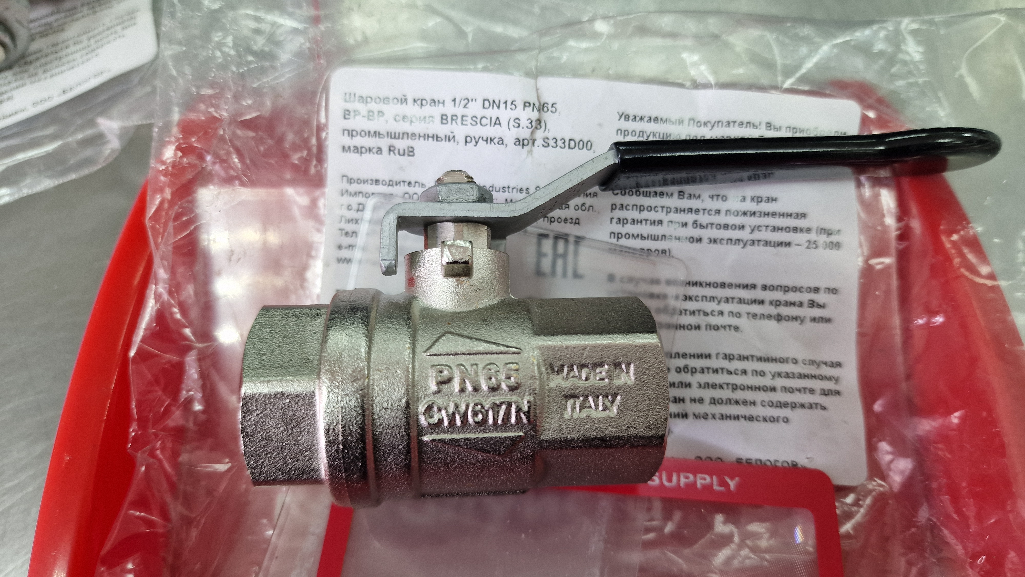

maksimk_ka,  Нормально. Еще - перечислите все недостатки, которые вы обнаружили по пунктам. Кроме недозакрытия: - никель - сверление шара - раковина в литье Screenshot_20260423-160320 Еще вот это Screenshot_20260423-160642ну может это нормально...
Хотя
Screenshot_20260423-162308
Фото отсюда: https://www.bonomiindustries.com/ball-valves/ball-valve-s33-male-female
Screenshot_20260423-161056 С сайта ВИ.
Также смущает количество смазки.
