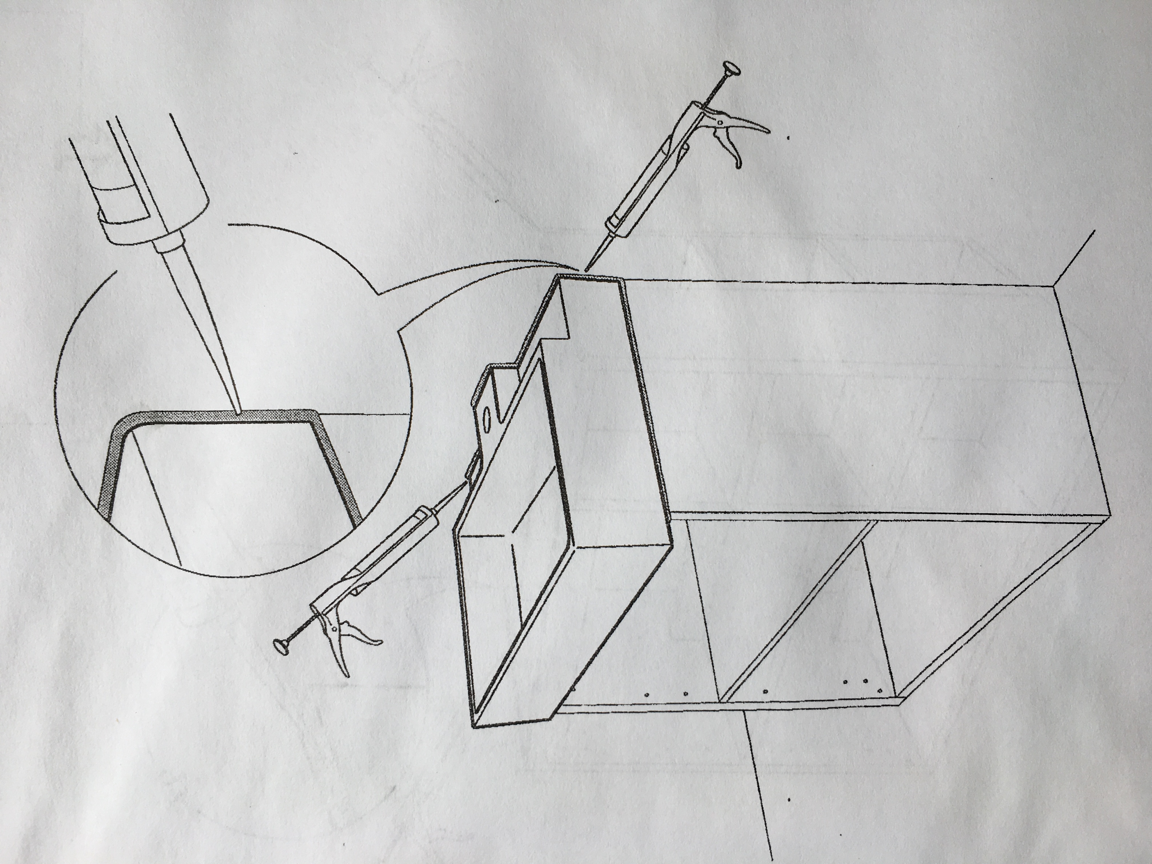

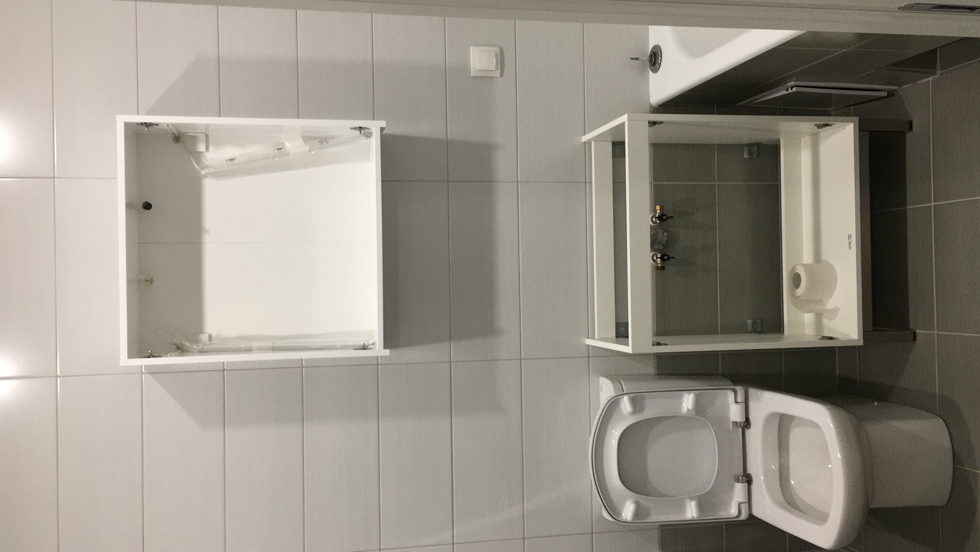

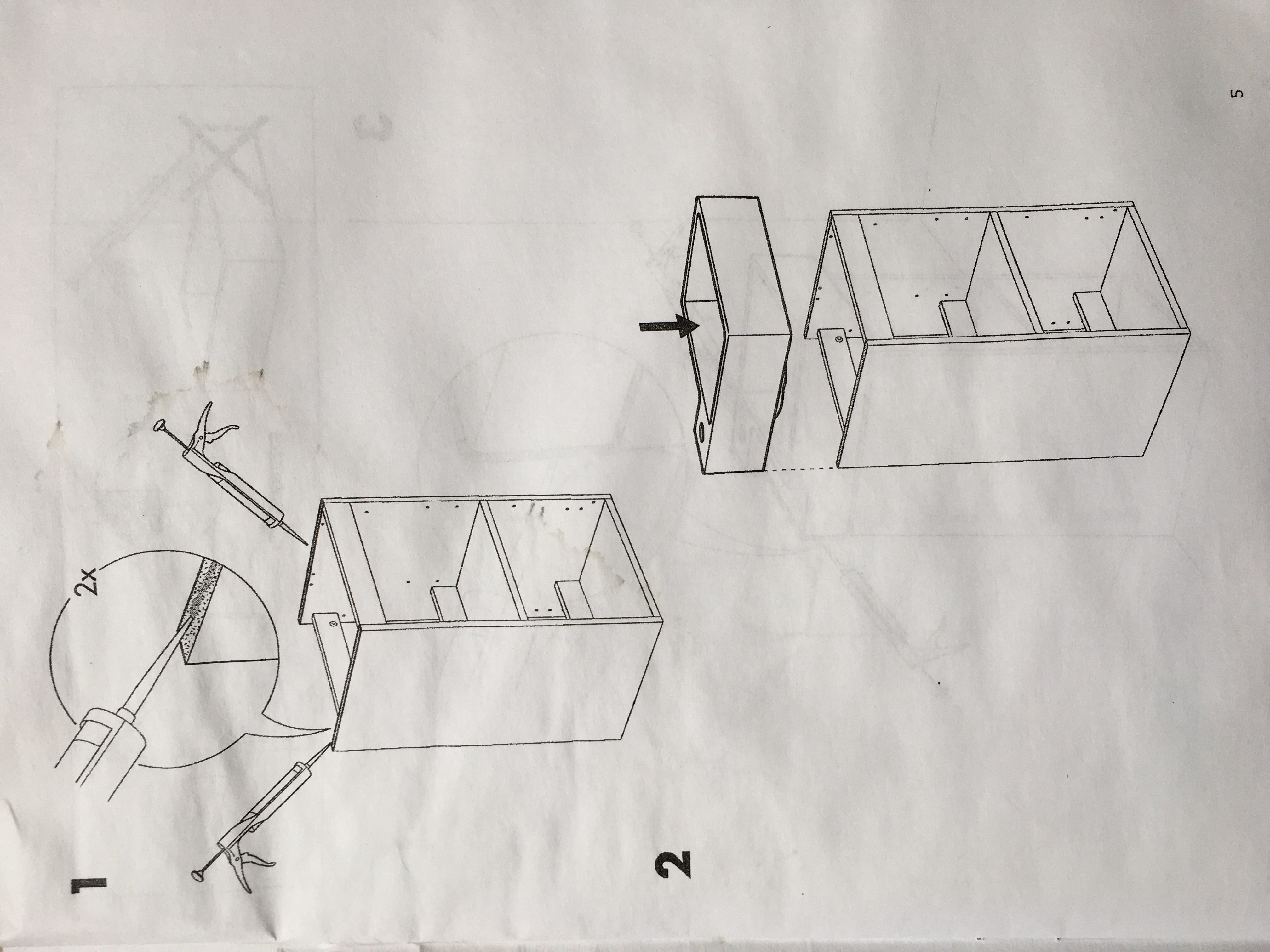

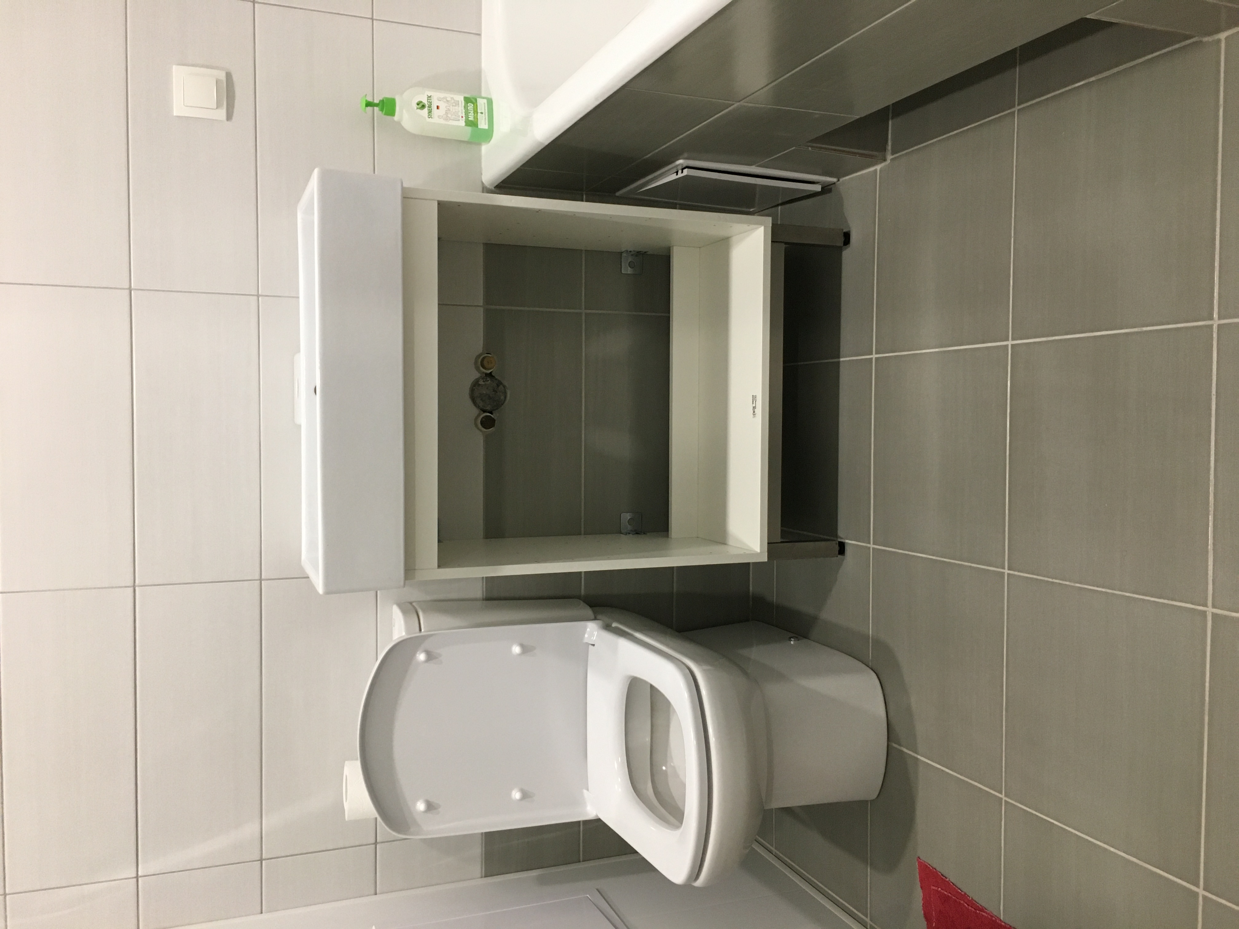

Добрый день! Устанавливаю раковину на тумбу, обе куплены в ИКЕА более 10 лет назад.В инструкции по установке предлагается крепить раковину к тумбе при помощи силиконового герметика, иной способ фиксации не предусмотрен.И Бог бы с ним, но проблема в другом - заделке стыка между раковиной и стеной.Дело в том, что санузел небольшой и вся сантехника размещается в нём компактно.Справа от раковины находится ревизия ванны, к которой иногда надо иметь доступ.При необходимости будет несложно отодвинуть тумбу с раковиной, достаточно лишь открутить накидные гайки у гибкой подводки и извлечь гофрированную трубу из канализационного отверстия, но вот герметик приклеится к стене намертво и каждый раз его оттуда отдирать не вариант.Чем можно заменить герметик для гидроизоляции этого стыка, чтобы было и надёжно, и красиво, и быстро разбиралось? Тумба фиксируется к стене при помощи саморезов, конструкция будет надёжно закреплена и её малейшие движения исключены, поэтому применяемый материал, заполняющий стык, должен лишь сохранять заданную форму и препятствовать проникновению влаги за раковину, но при этом не приклеиваться ни к раковине, ни к стене.Есть ли что-нибудь на рынке химии с такими свойствами? Или возможно решить вопрос иначе, при помощи других материалов? Хотел сперва наклеить на верхний край торца раковины белый D-образный изолоновый уплотнитель для окон и дверей и прижать его к стене раковиной, думаю, хорошо бы получилось, но вот только дальняя часть раковины неровная, с углублениями вверх-вниз под мыльницу и прочие аксессуары, поэтому сплошной лентой уплотнитель не наклеишь.Нужно клеить его кусками, повторяя форму раковины, стыковать между собой, а учитывая ещё и неровности литья керамики самой раковины, это будет выглядеть убого.Если кто-нибудь сможет подсказать мне, как красиво и надёжно решить этот вопрос, то буду очень благодарен!

Сделать тумбу подвесной и выше ревизии.

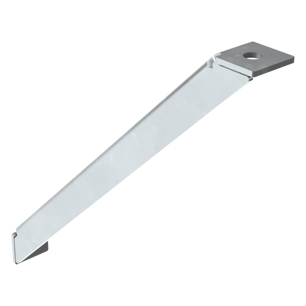

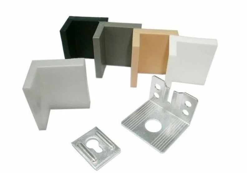

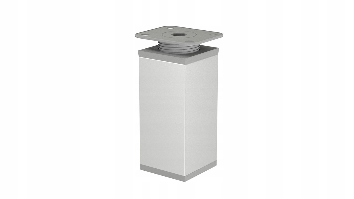

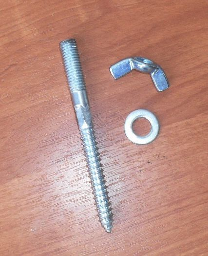

Zac, я думаю, что раковину стоит надёжно закрепить к стене, а тумбу сделать независимой, приставной. Вставляете её под раковину и выкручиваете ножки до упора в нижний борт раковины. Дополнительно к стене прикрепить её икеевскими уголками (вверх только поднять) со шпильками, а гайки поставить барашковые. Будет достаточно двух передних ножек.imageimage Нижнюю раму можно переделать под крепёж раковины, прикрутив к ней дополнительные консоли или укосины.imageimage

  1. Зачем приклеивать намертво, если можно сделать сверху тонкий шов герметика, прорезаемый ножом?
  2. Каждый раз... Сколько? Сделайте надежно и разов будет ноль.
  3. Силикон пачкается больше чем ПУ или MS герметик.
  4. Есть незастываюший GEB Fillgum. Но это прокладки.

Спасибо за ответы, но это очень радикальное решение вопроса. В ревизию не нужно лазить часто, а раковина хорошо крепится к тумбе силиконом (я никогда не слышал, чтобы они отрывались и падали). Нужно лишь решить вопрос с герметизацией шва. Наверняка же есть материалы, которые не прихватываются намертво. К примеру, есть такой клей, которым фиксируют новую банковскую карточку к буклету. Он и карту надёжно держит, и легко отстаёт как от неё, так и от буклета, не повреждая их. И тут бы подобрать такой герметик, который термоядерно не приклеится как к раковине, так и к плитке. Наверняка же существует материал, который заполняет щели и пустоты, при этом не склеивая всё намертво вокруг.
