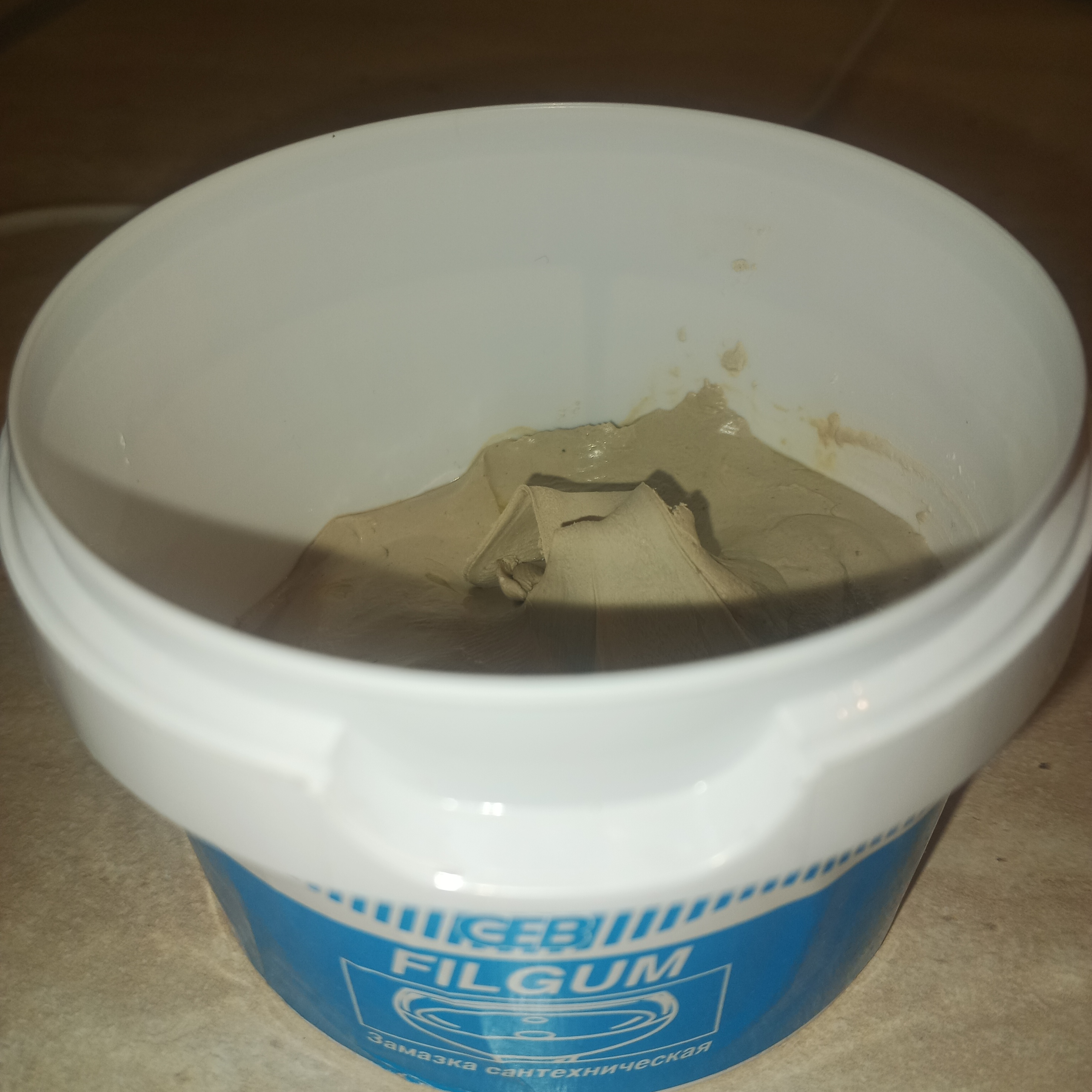

01.04.2026 в 22:57:13

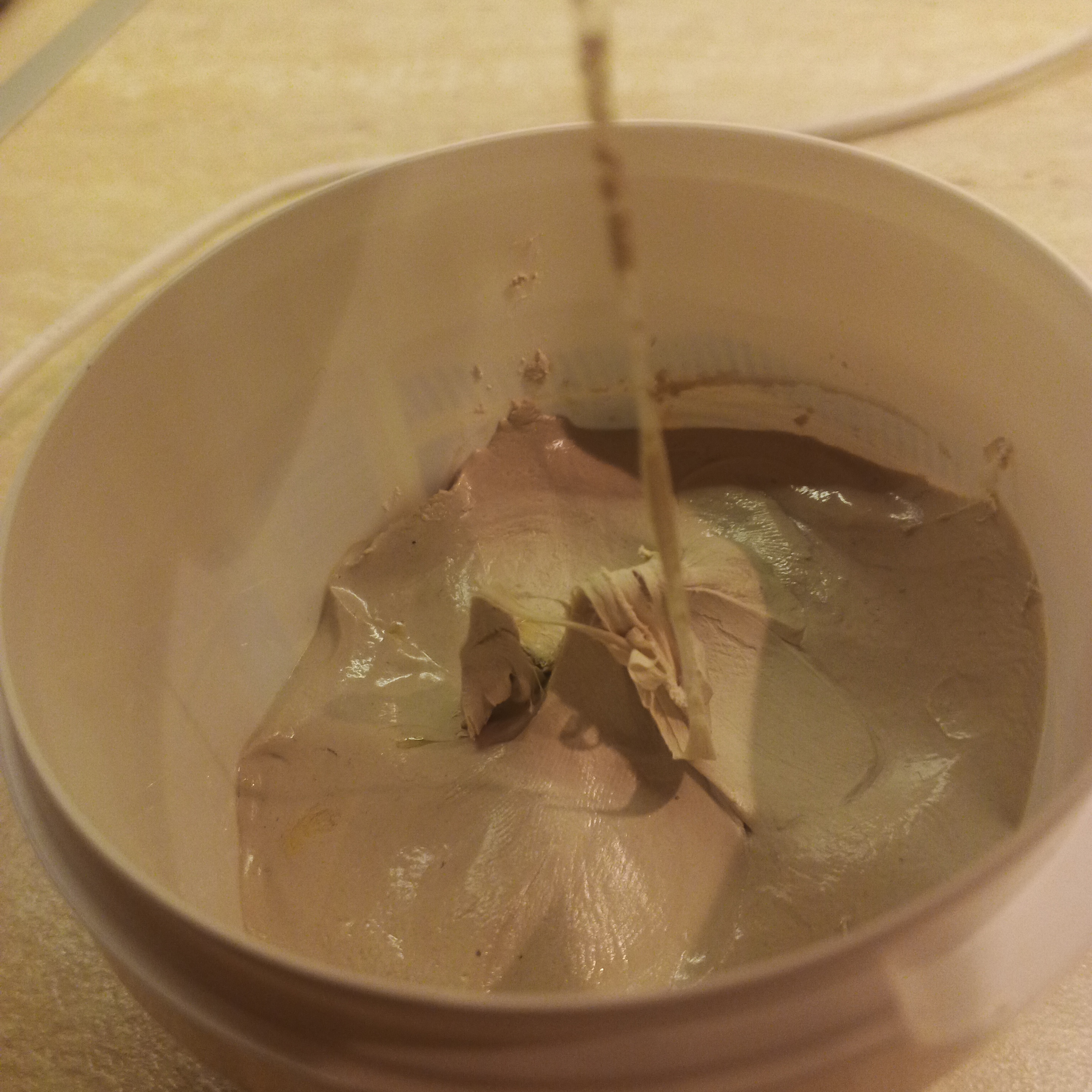

BV написал 29.03.2026 в 15:31
Есть незастываюший GEB Fillgum. Но это прокладки.
177507333441989327062474224189361775073386057985294977021604298сначала с вспышкой, потом без. Свойства - как теплая жевачка.
Есть и советские варианты, более белые которым лет 20-30 - застывать и не думают еще пока.
Этой штукой хорошо крошки с пола собирать.

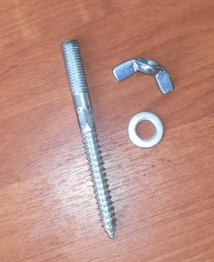

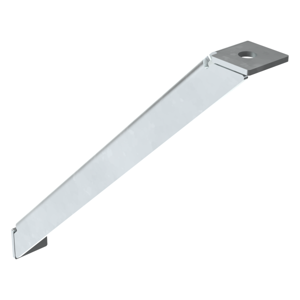

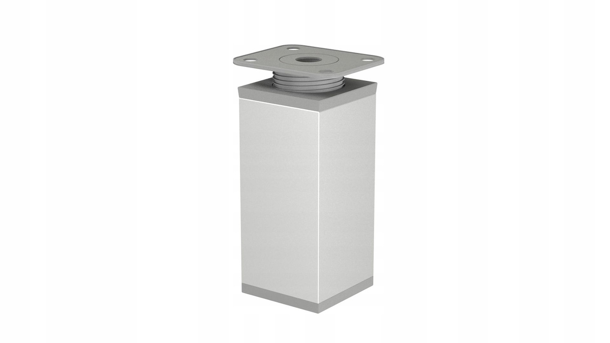

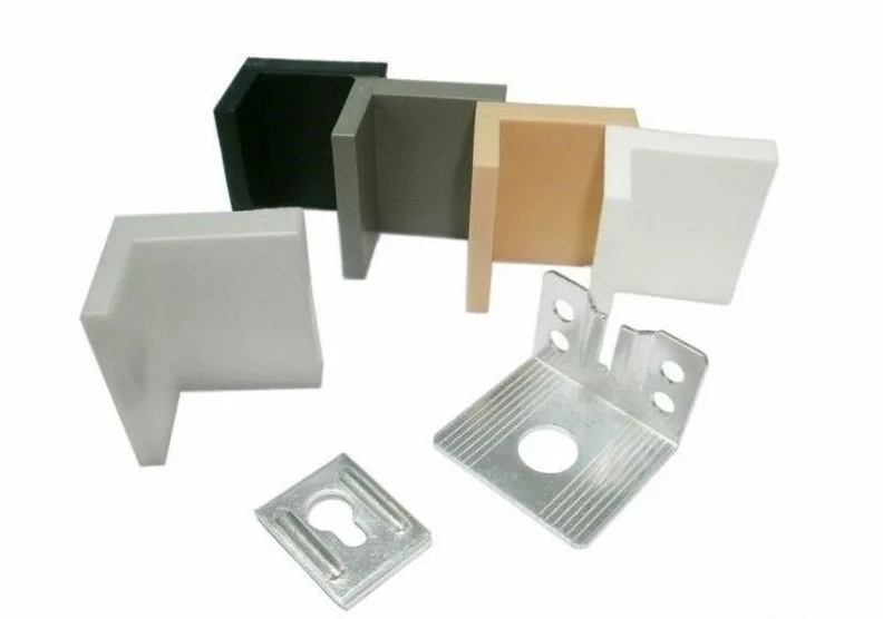

Вадим М написал 29.03.2026 в 15:04
Zac, я думаю, что раковину стоит надёжно закрепить к стене, а тумбу сделать независимой, приставной. Вставляете её под раковину и выкручиваете ножки до упора в нижний борт раковины. Дополнительно к стене прикрепить её икеевскими уголками (вверх только поднять) со шпильками, а гайки поставить барашковые. image imageБудет достаточно двух передних ножек.image Нижнюю раму можно переделать под крепёж раковины, прикрутив к ней дополнительные консоли или укосины. image
Казалось бы, куда проще и надёжнее...
