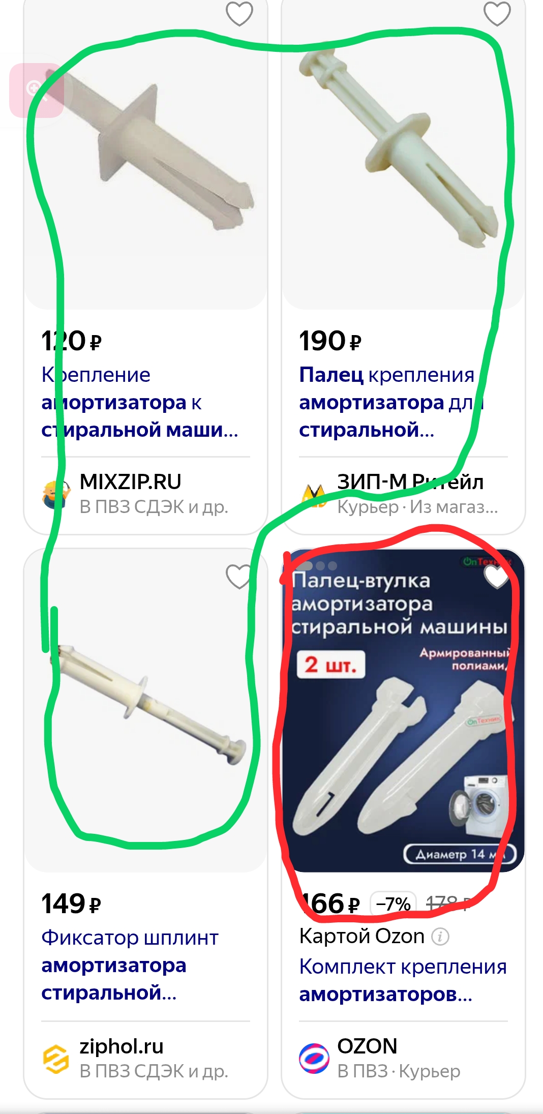

Screenshot_20260404-105414 Красным - пальцы с отверстием внутри и если пластик мягкий палец немного сжимается и появляется стук при переменной по знаку ударной нагрузке. Лечится запрессовкой внутрь пальца стального стержня (если не будет торчать снаружи - потом хрен вытащишь) или лучше вворачиванием болта, если размер подойдет. Сервис Лджи впрессовывал разрезной полый штифт.
Или купить подходящие....
.....зеленым - пальцы, где штифт уже предусмотрен из пластика.

BV, ТС пишет что машина сильно бьет, а будут ли сильно бить пальцы? По идее надо снять верхнюю крышку и запустить машину, возможно там будет видно или слышно что бьёт и где.

Противовес мягкой частью кулака, резиновой киянкой постучать. Пальцы сверху - нет. Их сзади снизу щупать при работе нижнее крепление или....
Стетоскоп автомобильный, https://www.wildberries.ru/catalog/279869935/detail.aspx
