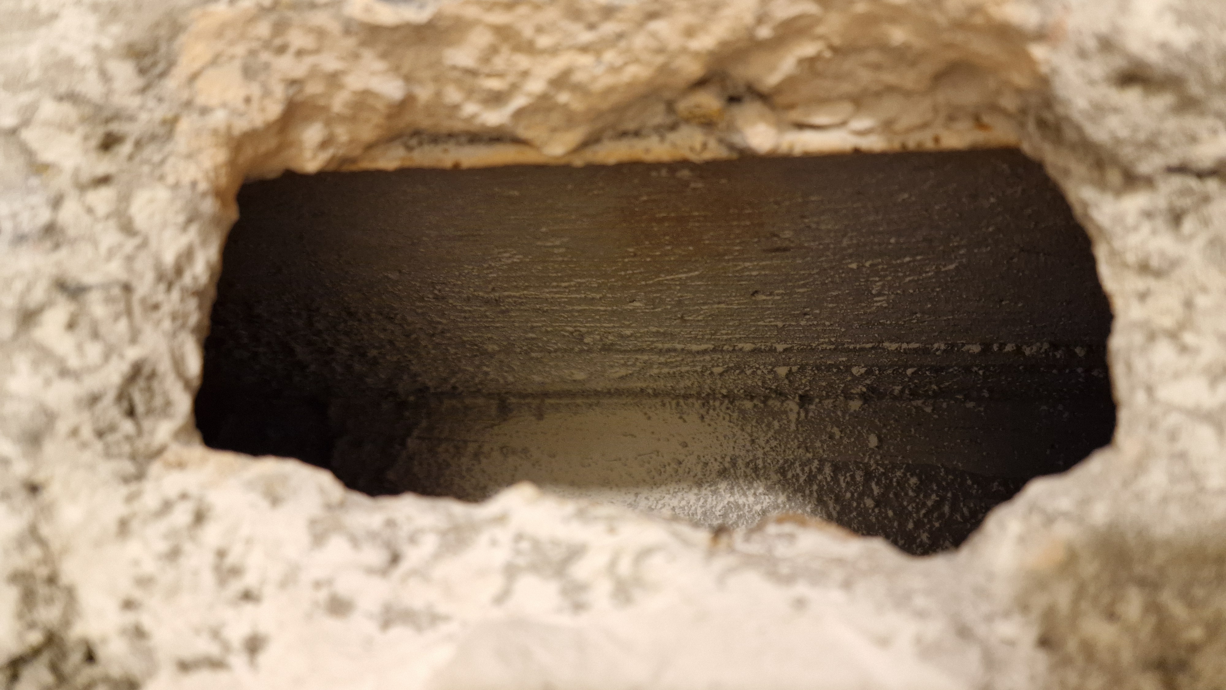

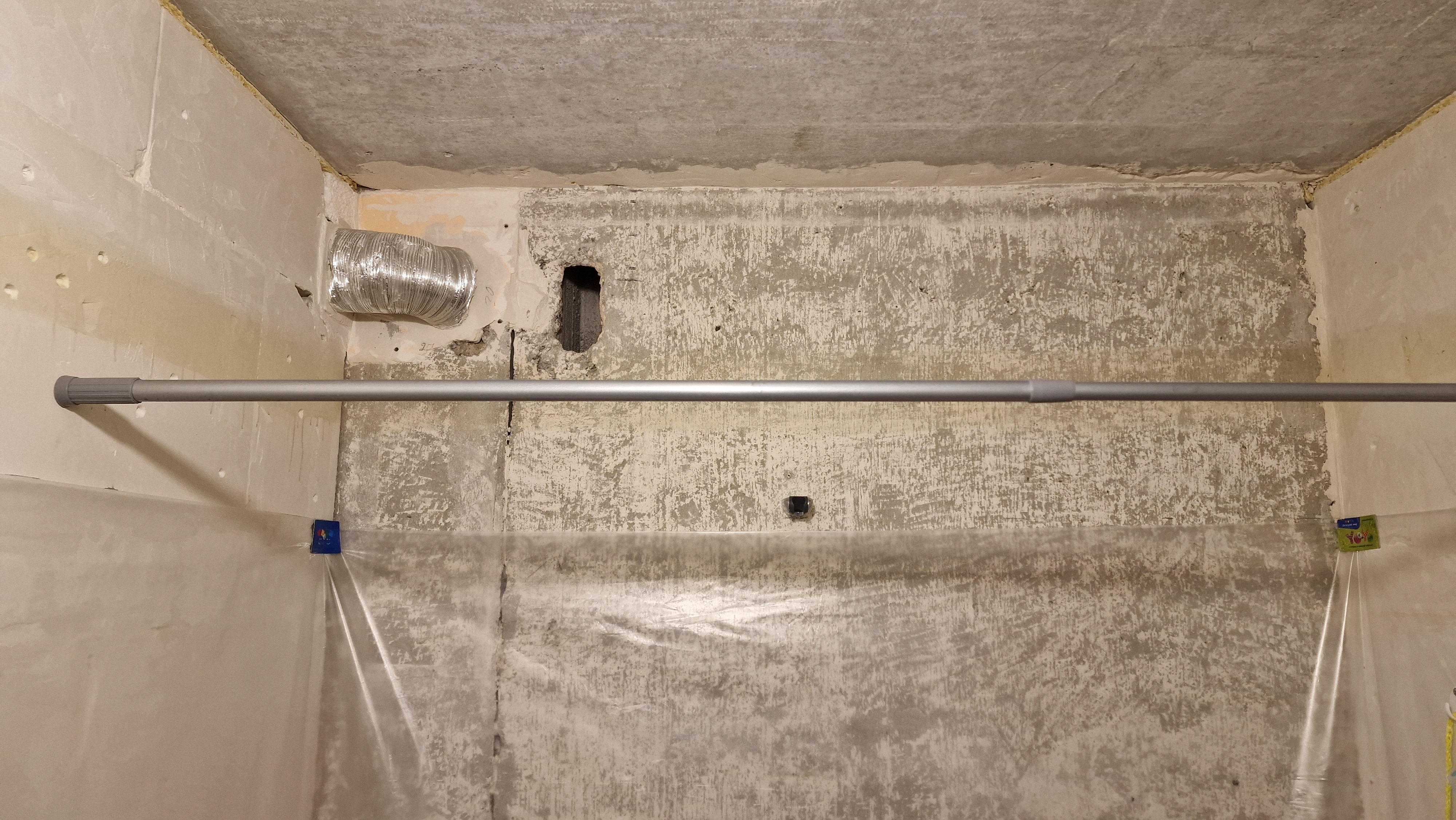

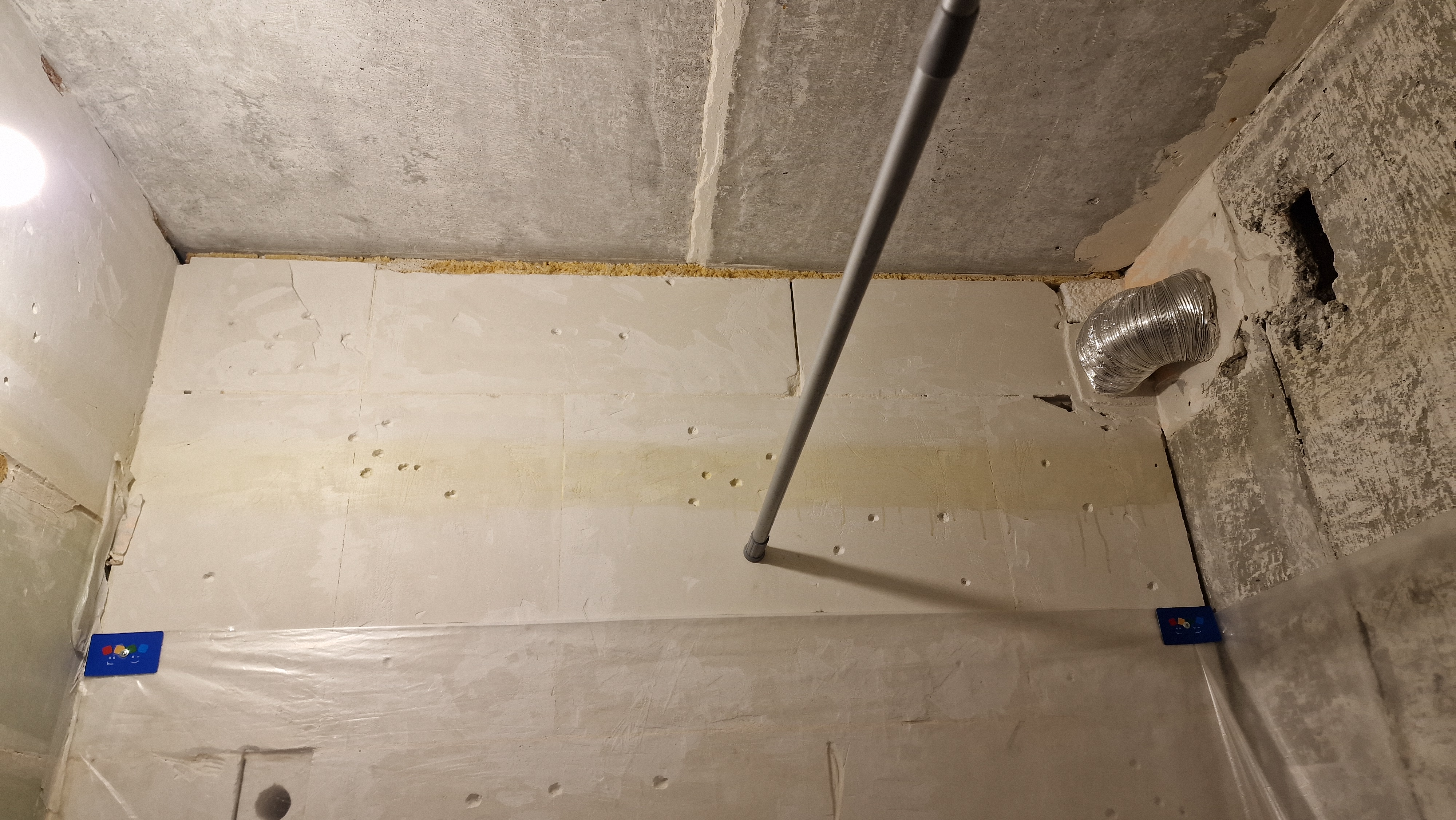

В нашем многоквартирном доме узкие вентиляционные каналы-спутники с внутренней шириной около 100 мм, а сами вентиляционные отверстия имеют прямоугольную форму размером около 150 мм (в высоту) на 80 мм (в ширину).
В ванной находятся два вентиляционных отверстия: для самой ванной; для туалета, с вентиляционной трубой уходящей через стену в туалет (слева).
Подскажите пожалуйста какие варианты обустройства вентиляции (с использованием вытяжных вентиляторов) возможны при подобной форме, расположении и размерах вентиляционных отверстий.

maksimk_ka, а в чём проблема обустройства? Решётки такие не купить?

Проблема обустройства : - в установке вытяжного вентилятора диаметром 100 мм и более в ванной (желательно с IP25 - защита от водяных струй); - в том как довести вентиляцию в соседствующий туалет от соответствующего вентиляционного отверстия в ванной.

Вентилятор ни к чему. А в соседний туалет канал вроде бы проведён, надо лишь офомить эстетично. Было у меня ещё меньше отверстие - вентиляция работала будь здоров. https://mastergrad.com/forums/t204156-minimalnyy-diametr-vozduhovoda-vytyazhki/?page=2 image90 мм отверстие.

Там же в соседний спутник заходит. А спутник - даже в соседний вентблок.

Зачем вообще нужен винтилятор? Дом - наверняка многоэтажка - должно засасывать, как пылесосом. Если уж хочется вставить, то поддолбить по 1,5 см с каждой стороны
Да, совершенно верно, вентиляционное отверстие для туалета сделано в канале-спутнике отдельного соседнего вент.блока (там на фото сделанном в ванной как раз виден стык между двумя вент.блоками)

Как полагается, не ставить вентиляторы. А в туалете загублю из прямоугольного вентканала.
