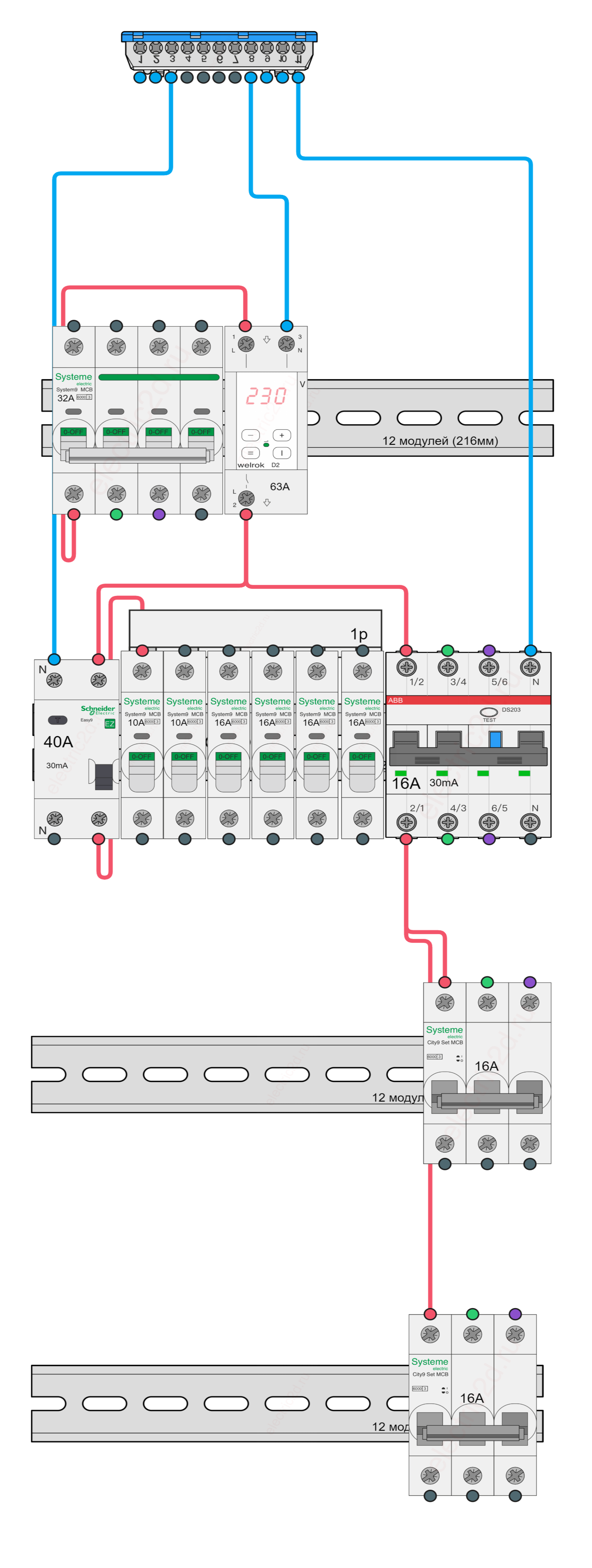

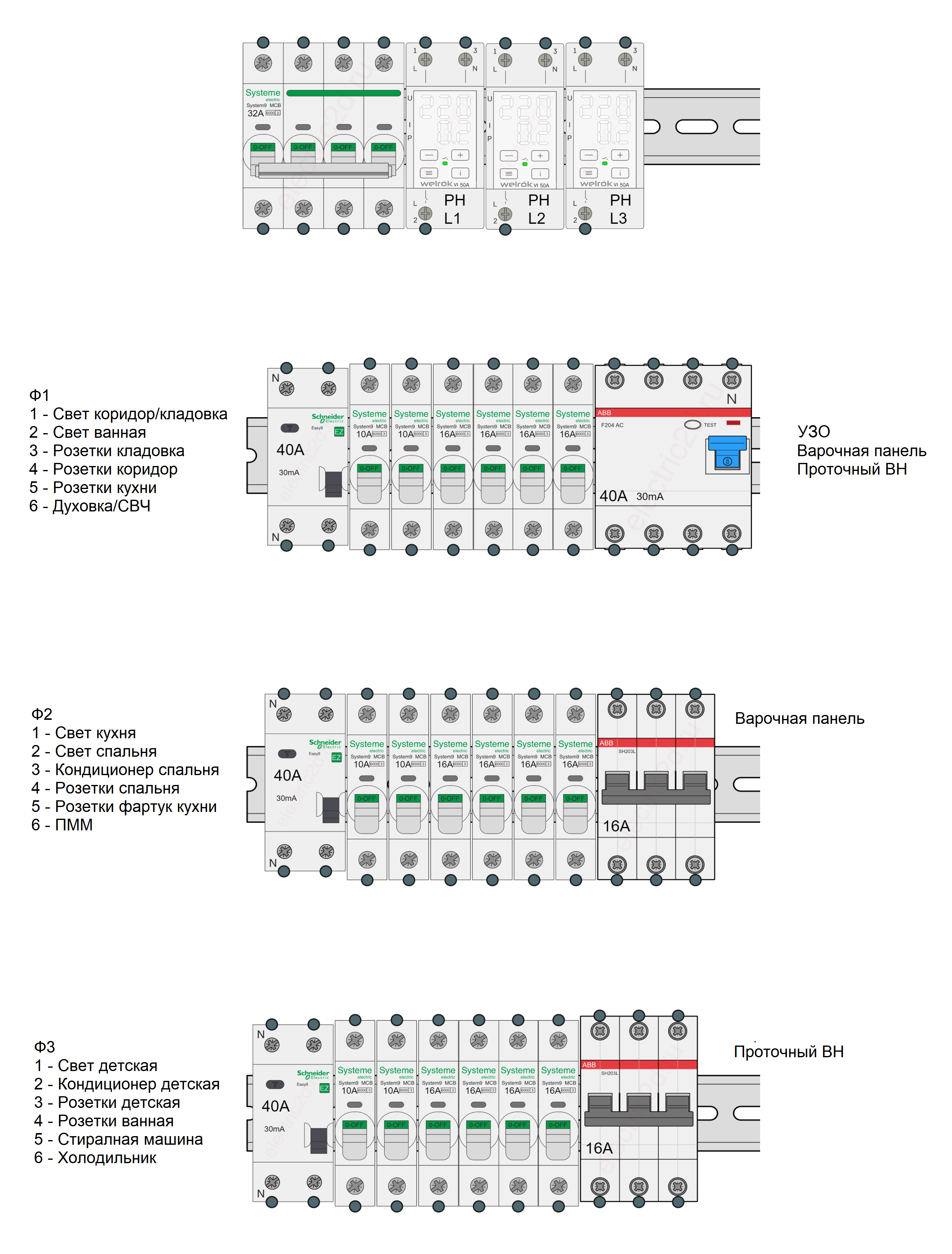

Набросал вариант, прошу замечаний. На изображении отметил основные соединения внутри щита, на второй картинке оставил только фазу 1 для упрощения, 2 и 3 сделаны как копии. Проект 1438 - квартирный щит_5 Проект 1438 - квартирный щит_5 - Фаза 1Клемма PE схематично не показана.
PS А клеммы N для каждой фазы ведь не должны быть свои?
Сообщений: 139584
07.04.2026 в 01:26:42
DolinEA написал 07.04.2026 в 00:45
Для каждого УЗО своя клема N.
DolinEA
DolinEA
Регистрация: 25.06.2015
Сообщений: 702
07.04.2026 в 01:39:08
BV написал 07.04.2026 в 01:26
После УЗО, правильно?
Проект 1438 - квартирный щит_8
Проект 1438 - квартирный щит_8 - Фзза 1 То есть их будет 4 - одна общая и три отдельных, куда будут приходить все нули линий.
Update - 5, у меня же ещё УЗО на варку и ВН
