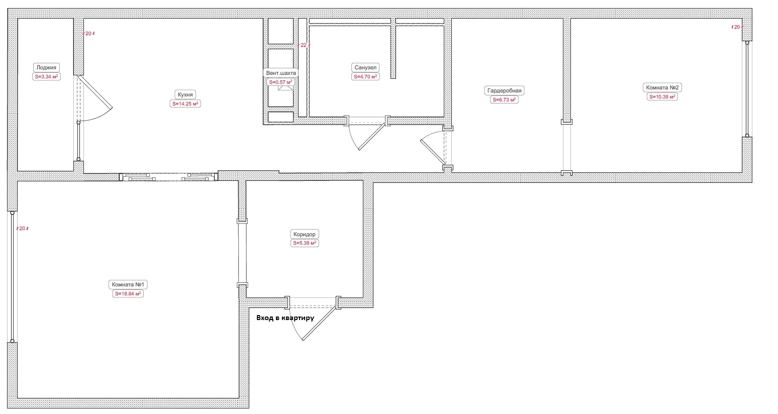

У ТС двух комнатная квартира 57м2. Несложно угадать размер кладовки.
Вот квартира немногим больше - 63м, в кладовка вполне приличных размеров. квартира

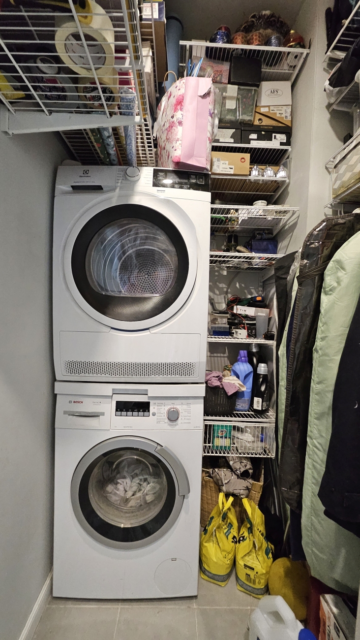

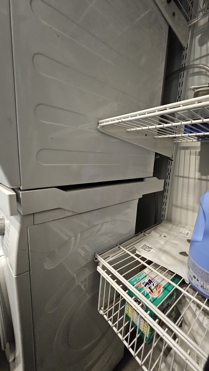

Рядышком 20260407_134744Даже в маленькой кладовке при грамотной организации можно хранить много всего 20260407_134821Сейчас у меня вообще полноразмерная сушилка стоит поверх узкой стиралки и все норм) В новой квартире с местом для розеток попроще и опыт уже есть, так что должно быть хорошо. 20260407_134841

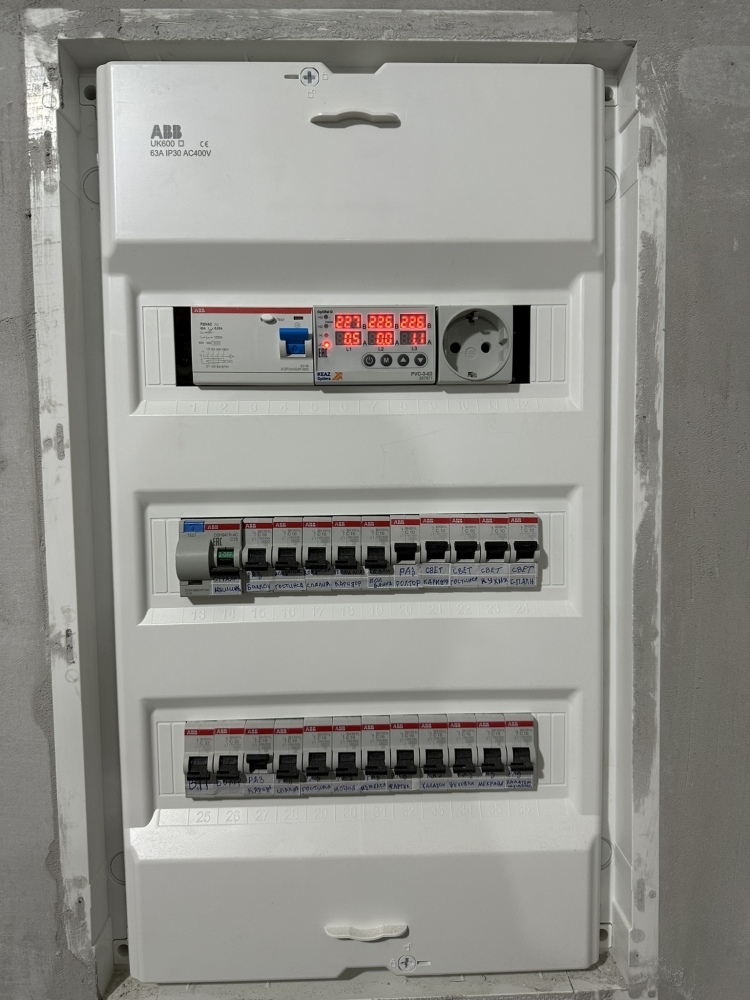

DolinEA,  На РН нули можно шлейфом - короче шинка. Да и на УЗО тоже - шины не будет, если это критично. Проводов будет меньше. НШВИ-2 контакт вполне нормальный.
Шинки УЗО внизу если кабели приходят в щит снизу, если же сверху.... то сверху. Не тащить нули через весь щит.

07.04.2026 в 13:58:01
BV написал 07.04.2026 в 13:52
99% кабелей снизу придет, только если что-то решу докинуть после стяжки придется кидать поверху, но постараюсь этого избежать.
Так и планировал.
Вот эту часть не уверен что понял. Поставить шину с шагом через модуль и протянуть наверх только один провод от крайнего РН? 1111111

07.04.2026 в 14:00:14
DolinEA написал 07.04.2026 в 13:58
Представьте что не делаете шину совсем

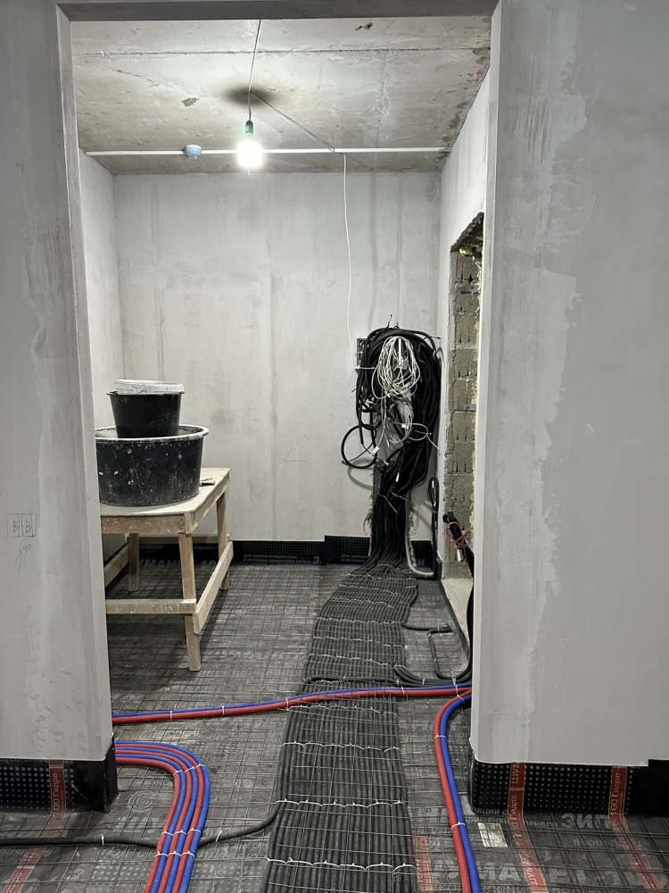

Перехлестами с отоплением? Какая толщина стяжки?

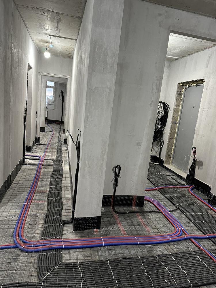

DolinEA
DolinEA
Регистрация: 25.06.2015
Сообщений: 704
07.04.2026 в 14:04:43
BV написал 07.04.2026 в 14:02
Это неизбежно, да и высота стяжки 9см, укладывается. Screenshot_20260407_140354_GalleryПровода еще будут укладываться получше/поаккуратнее, но чуть ли не единственный перехлест вот он - в одном месте у коллектора.
Сообщений: 139630
07.04.2026 в 14:11:26
DolinEA написал 07.04.2026 в 14:04
Так как на фото - не лучше. Надо зазоры оставлять, а не делать сплошные дороги.

07.04.2026 в 14:14:29
BV написал 07.04.2026 в 14:11
Думал об этом, никакой проблемы сделать с зазором, гофра будет в клипсах прибиваться пистолетом, выложить ряд из клипс с пробелами и всех делов. Меня сейчас щит беспокоит, хотелось бы его финализировать.
Прекрасно понимаю о чем вы говорите, перехлест, резкие перепады толщины стяжки это все моменты, которых лучше избегать. Но где-то этого сделать не получится да и в этом месте сверху будет шкаф, причем вероятнее всего купе, т.е. без особой нагрузки на пол
Сообщений: 139630
07.04.2026 в 14:17:58
DolinEA написал 07.04.2026 в 14:14
Что там по минимальной изоляции от ударного шума планируется?
Не проще ли карты сетки разложить и закрепить стяжками?
