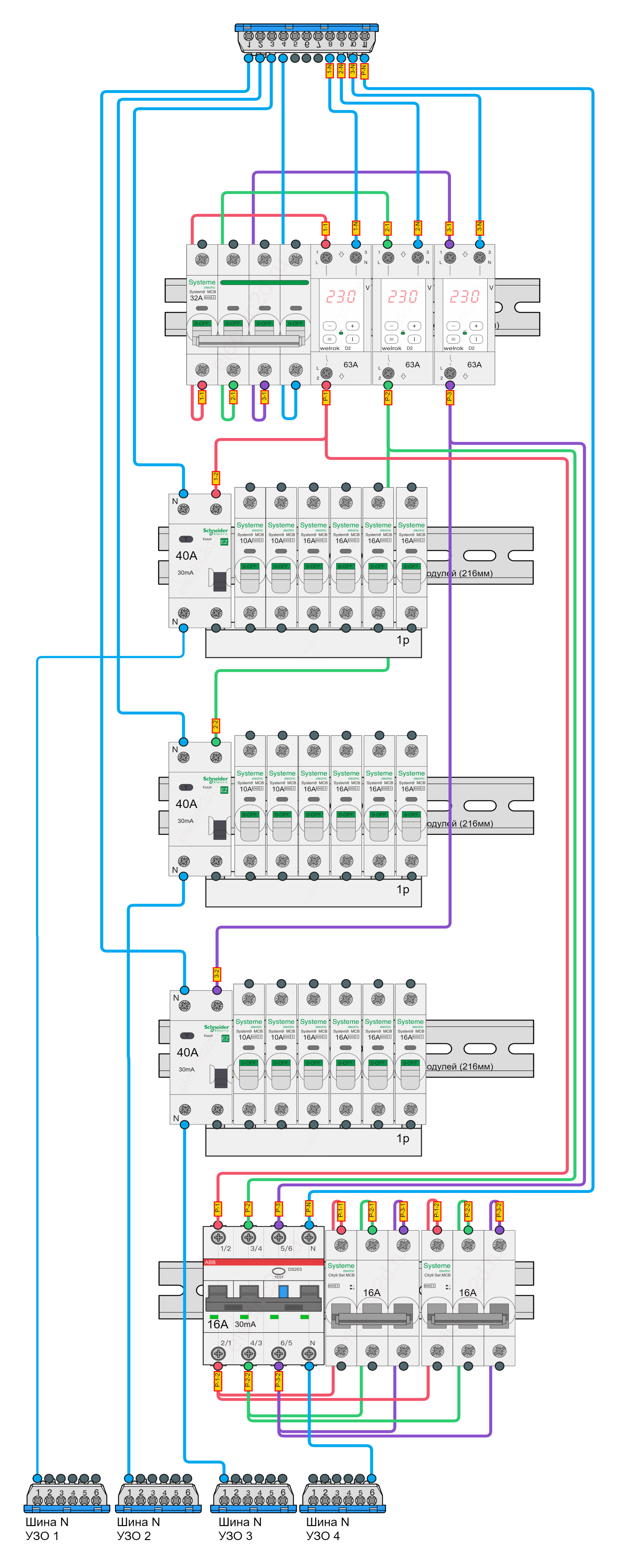

DolinEA написал 07.04.2026 в 11:06
обновлю схему
У City9 буквой "N" помечен правый полюс УЗО.
MaSeVi
MaSeVi
Регистрация: 08.10.2009
Сообщений: 18549
07.04.2026 в 11:35:50
ВТБ! написал 07.04.2026 в 11:22
Тогда можно просто выкусить второй зуб и всё...

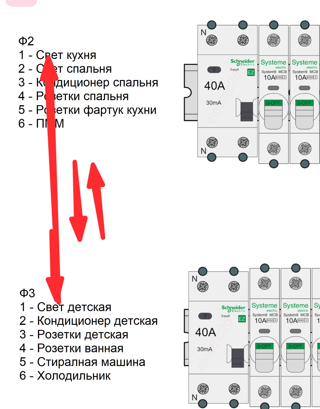

DolinEA написал 06.04.2026 в 13:49
Просто квартира, без наворотов.Ввод 380, три фазы, свет в помещениях точечный, вероятно в ванной, на .....
Screenshot_20260407-114912 Далее... В кладовках розетки нормативы запрещают. Да и зачем они там?
В обычной квартире не будет роутера и защиты от протечек?
Сушильной машины?
Розетки коридора можно повесить на одну из комнат, также как розетки кухни (

BV написал 07.04.2026 в 12:36
Теперь для душевых и ванных комнат АВ на свет д.б. 2Р/1P+N, что ж теперь на все подобные глупости внимание обращать...

DolinEA
DolinEA
Регистрация: 25.06.2015
Сообщений: 704
07.04.2026 в 13:39:47
Это всего лишь название, по факту это некая комната, гардеробная полки и т.д.
Роутер (точнее мини-сервер) будет как раз в кладовке под потолком.
Сушильной машины?
Стиралка/сушилка на одной линии УЗО 3 в виде двойной розетки.
BV написал 07.04.2026 в 13:25
Я бы лучше в туалете поставил)
Кладовка и есть бывший туалет)

Итак.
  1. Перенес 4Р УЗО и два 3Р АВ на отдельную планку.
  2. Переделал подключение АВ линий 1-3 снизу вместе с УЗО гребенкой. Проект 1438 - квартирный щит_09
Щит получился больше, зато свободнее, что хорошо.
