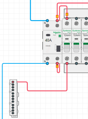

В этажный щит АББ 750 DR 3П.
Посмотрел ценник, закрыл. Дальше можно не обсуждать))

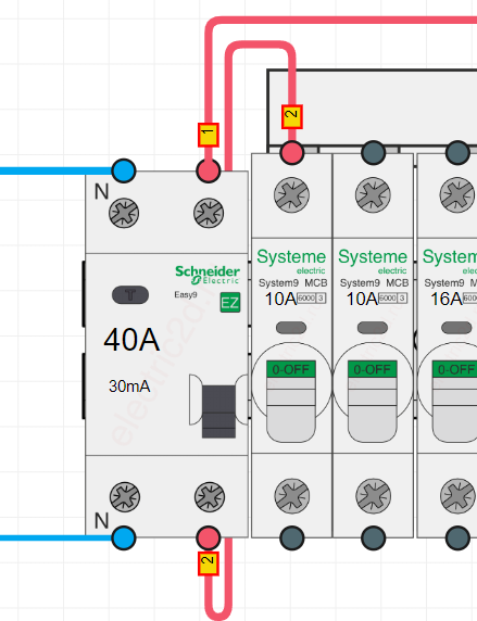

ВТБ! написал 07.04.2026 в 09:59
Неудачно отрисована: перемычка от УЗО к гребёнке прорисована через зажим ВА.
Отрисовалось действительно неудачно, я предполагал подключение от выхода УЗО к первому автомату С10: Щит_1438_Детали_УЗО_001а уже от него остальные шиной 1Р. Вниз автоматов подключаются фазы линий.
Гребёнки снизу без перемычек.
Щит_1438_Детали_УЗО_002Гребенка, соединяющая автоматы снизу, один из автоматов в свою шину и уже к ней фазы от линий?

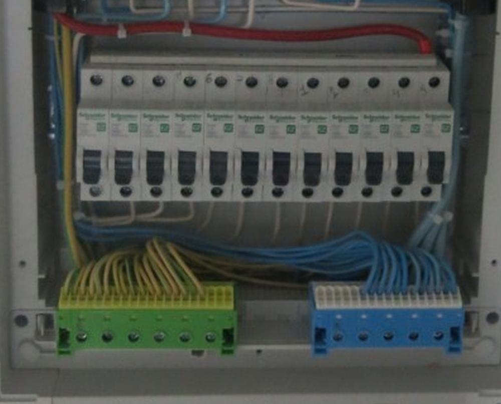

07.04.2026 в 10:59:37
DolinEA написал 07.04.2026 в 10:48
Удобнее же наоборот?
Поддержу...

07.04.2026 в 11:03:50
ВТБ! написал 07.04.2026 в 10:59
Да? Я без понятия, смотрел как сделано сейчас и повторял, слегка поглядывая в интернет.IMG_3248

07.04.2026 в 11:03:58
DolinEA написал 07.04.2026 в 10:59
Гребёнка соединяет фазный выход УЗО снизу и входы ВА тоже снизу. Однополюсная на 7 штырьков.
P.S. Если полюс N на УЗО слева, то УЗО устанавливается слева от ВА, если справа - тогда справа.

07.04.2026 в 11:06:17
ВТБ! написал 07.04.2026 в 11:03
Понял, обновлю схему чуть позже.
