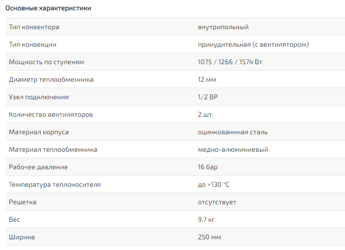

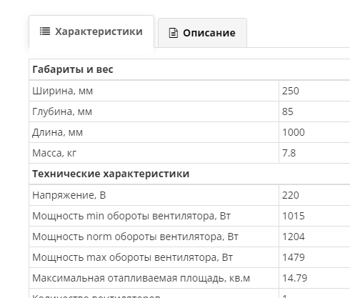

Это все понятно и будет учитываться, благо в характеристиках нормальные производители указывают. Выбранная (пока что) мной модель даже в минималке выдает 1000Вт, чего должно быть более чем достаточно. характ_кихаракт_ки2

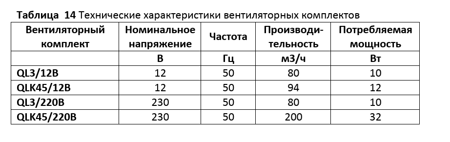

Про вентилятор я уже все понял/выяснил, они потребляют по \~20Вт каждый, т.е. чисто на обдув работают. характ_ки3

вентилятор просто для принудительной циркуляции воздуха, т.е. сам по себе не греет, да?
Не греет. Это обычный электромоторчик с лопастями специальной конфигурации.
