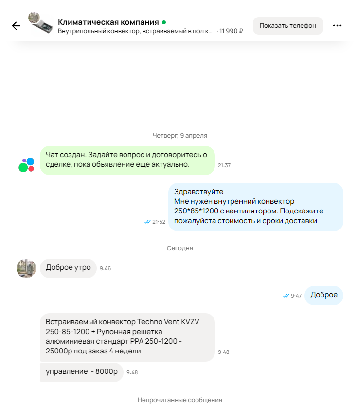

Честно говоря я сам уже сомневаюсь, общался с продавцом с Авито, в субботу поеду к ним в магазин смотреть живьём.
https://www.avito.ru/mosrentgen/remont\_i\_stroitelstvo/vnutripolnyy\_konvektory\_v\_v\_nalichii\_3932805191?utm\_campaign=native&utm\_medium=item\_page\_android&utm\_source=soc\_sharing

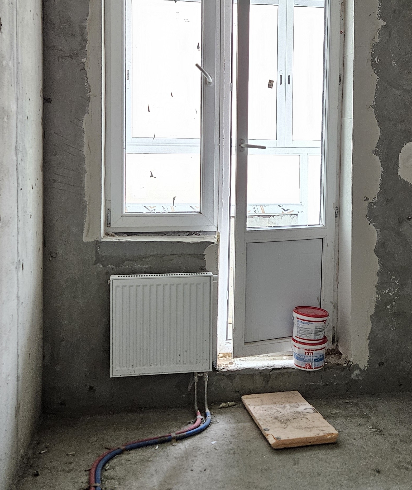

От застройщика панельное чудовище 500*500 тип 11 (с одной панелью) IMG_20260311_170335_684

https://www.ozon.ru/product/vodyanoy-konvektor-techno-vent-kvzv-250-85-1200-vnutripolnyy-s-prinuditelnoy-konvektsiey-bez-843784044/?reviewsVariantMode=2
переписка

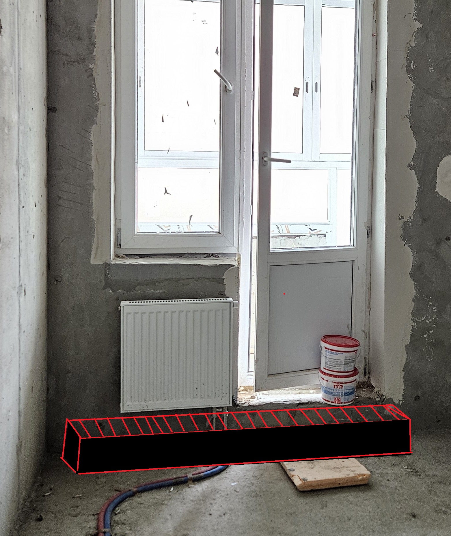

А как вокруг него стяжку заливать, не поднимать же её на 19см. 73c17bbbc762fe7493033e70a2250189Вот поставил я конвектор 19см вплотную к порогу, он шириной 1300мм, как окно. Получается на кухне ступенька. Да и высота этого порога от черного пола по-моему 15см сейчас, так что 19й конвектор будет торчать.
Вариант полностью пассивного прибора с одной стороны привлекательна, но судя по всему жужжалка не такая уж и ужасная, но дает гибкость управления.

По характеристикам от застройщика стояло так:
  1. Комната 1 - 15м - радиатор 11 длинной 1100мм, паспортная мощность 1500Вт.
  2. Комната 1 - 15м - радиатор 11 длинной 500мм, паспортная мощность 1400Вт.
  3. Кухня - 12м - радиатор 11 длинной 500мм, паспортная мощность 600Вт.
