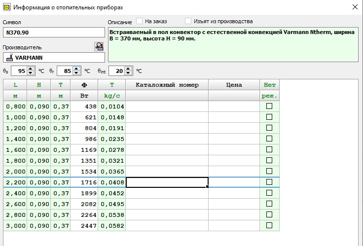

DolinEA, если финансы позволяют, конечно лучше взять канальник без вентилятора. Ибо не знаю, какой у вентилятора ресурс, да и без автоматики с ним можно обойтись. Только термоклапаном и термоголовкой с выносным термоэлементом можно обойтись.
Например, Встраиваемый в пол конвектор с естественной конвекцией Varmann Ntherm, ширина B = 370 мм, высота H = 90 мм. При длине 1400мм дает 986 Вт тепла при тепловом напоре 70 град (95/85/20 град). Меньше глубина встраивания, чем 90мм нужно поискать.
В таблице мощность для разной длины для теплового напора 70 градусов.

Конвектор внутрипольный с естественной конвекцией Askon КВП 90-350-1200 мм, мощность 618Вт 35100 рублей глубина встраивания 90мм
Конвектор внутрипольный с естественной конвекцией Askon КВП 65-330-1300 мм, мощность 456Вт глубина встраивания 65 мм
