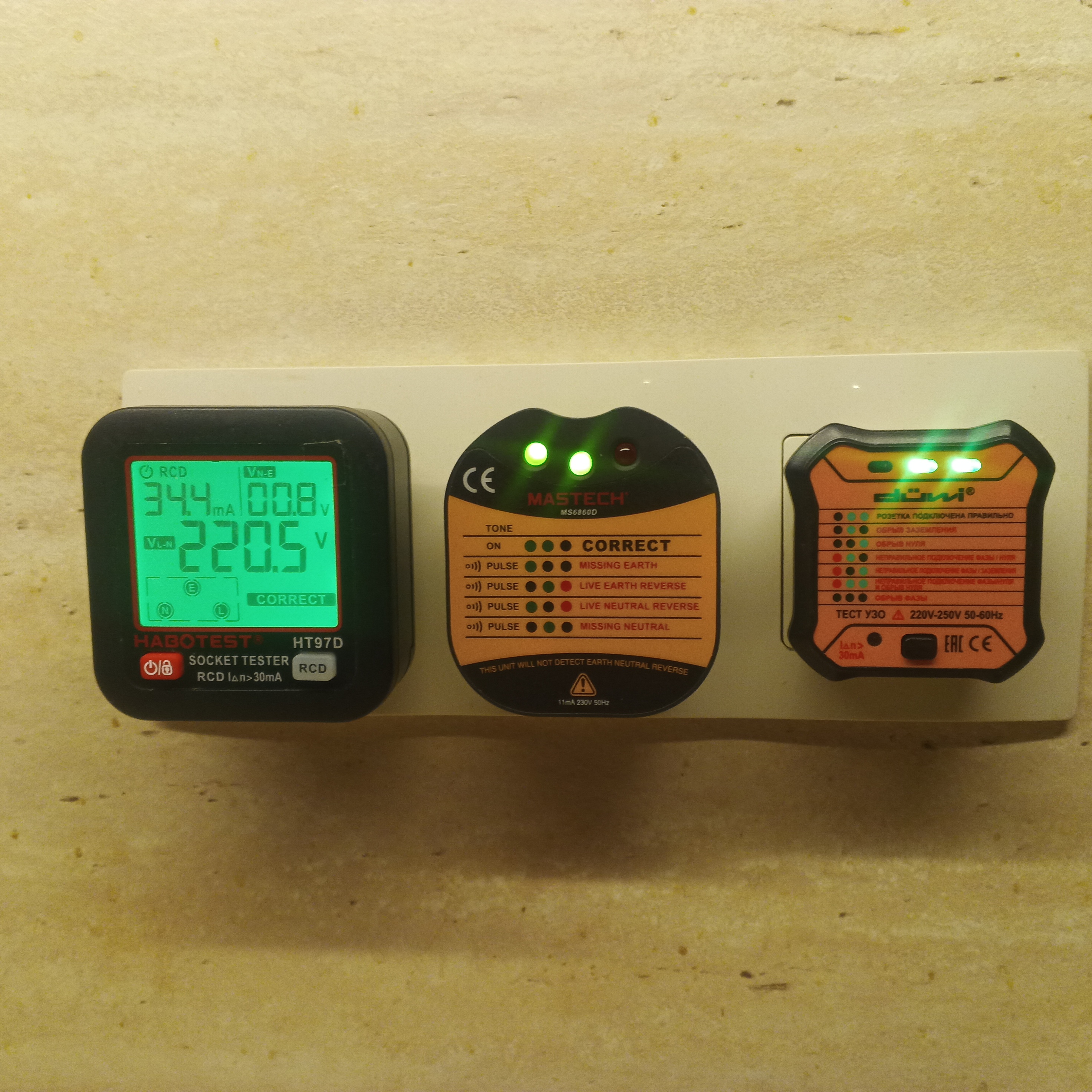

Про какой тестер Вы тут пишите уже тридцатую страницу, хоть бы ссыльку дали. Такой?
Сообщений: 139801
17.04.2026 в 23:19:29
Дымчатый написал 17.04.2026 в 22:52

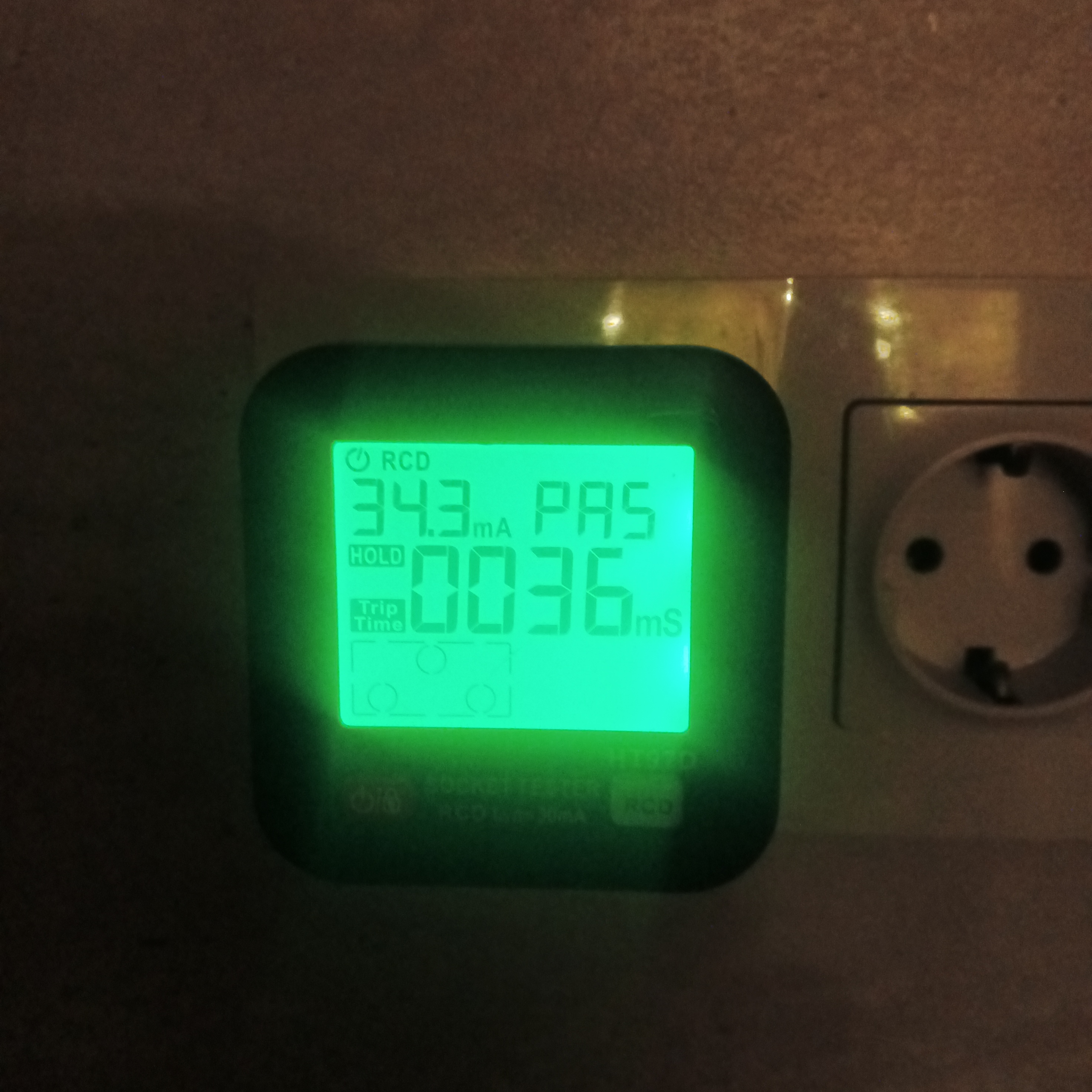

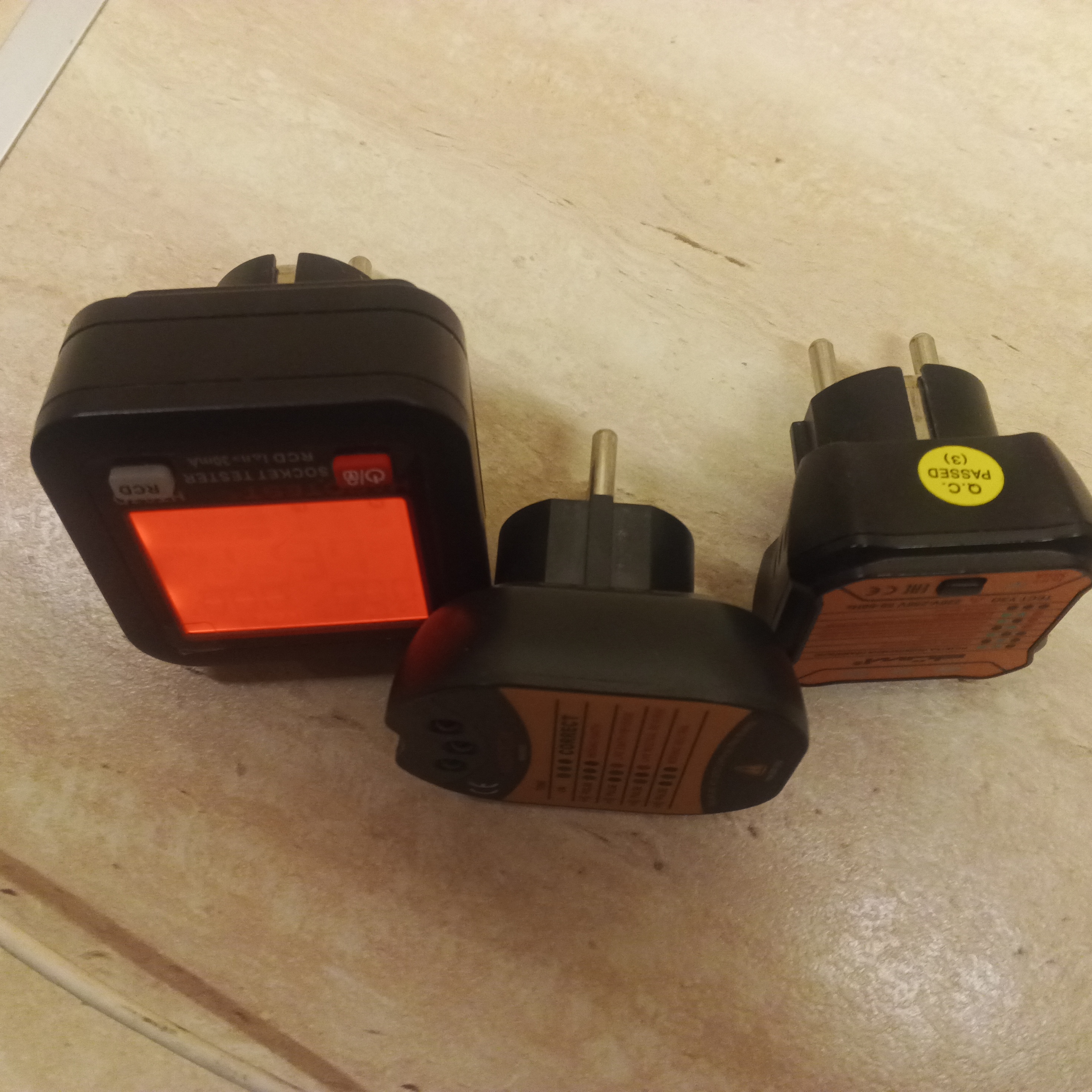

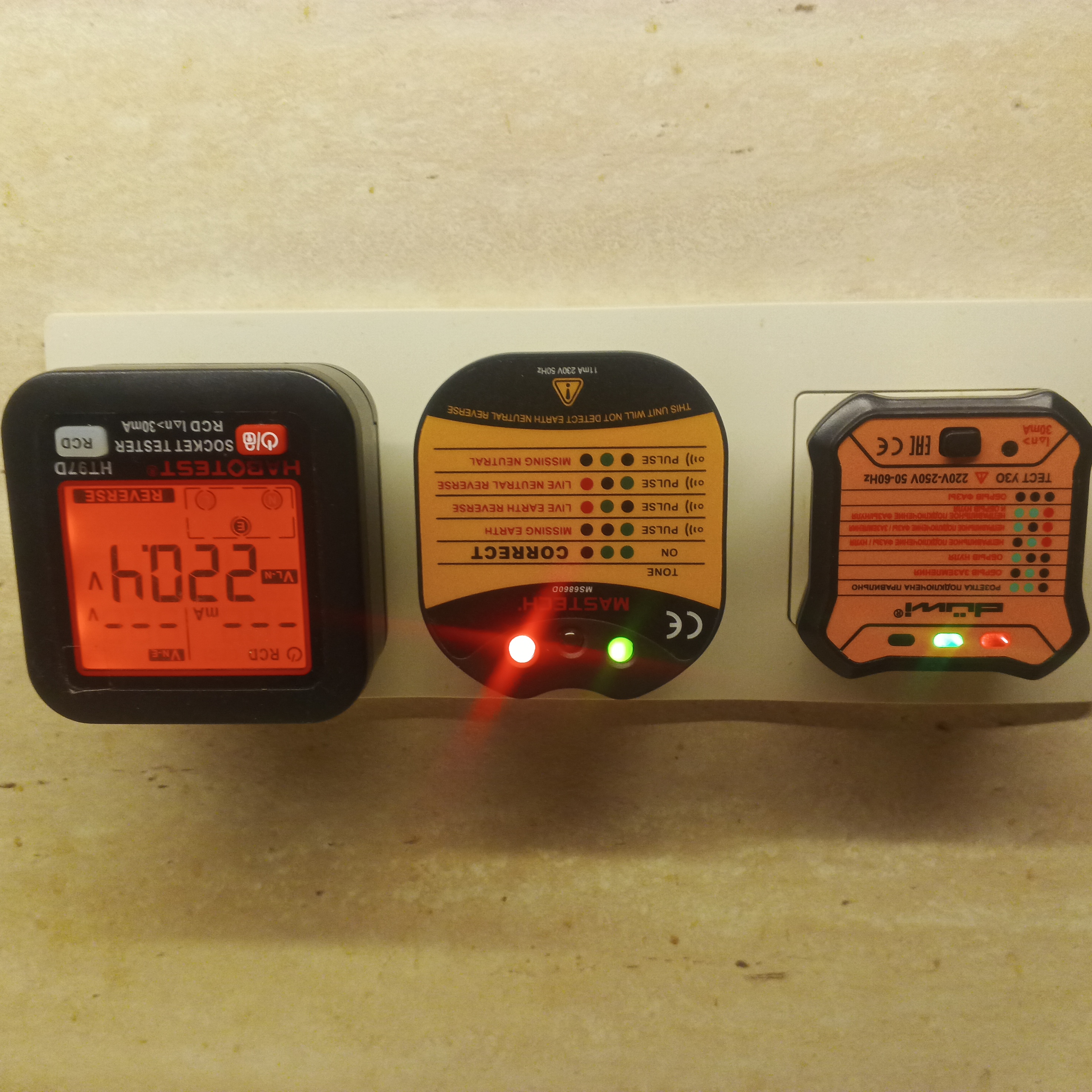

Дам фото сразу всех, чтобы снять все вопросы) 17764563133811871674685534759082 1.Первый измеряет время и только он с батарейками. Не вызывает срабатывание любого УЗО без нажатия кнопки.
17764571322774273454052476008226 17764573069123204367621908933339 .... запоминает, если вытащить из розетки. Удобно, если где то под столом проверяли и экран не видно.
2.Второй - со звуком и срабатывание не тестирует - таких две штуки - так удобнее неизвестное проверять. Меняет звук когда включён неправильно - удобно, когда не видно. Из-за питания лед диодов от сети вызывает срабатывание 10ма УЗО, а 30ма нет.
3.Третий - тестирует факт срабатывания и он без звука. Он быстро куплен не выбирая в медленно, когда бабахнул еще один, похожий на 2й и нужен был срочно тестер.
Все три проверяют наличие трех проводников и правильность подключения, если перепутаны фаза и земля. Основная функция.
Вверх ногами:
17764568070093308591860769214514 17764569467505133687897150047861
Еще вопросы есть?

17.04.2026 в 23:30:25
BV написал 17.04.2026 в 23:19
Дам фото сразу всех, чтобы снять все вопросы) 1.Первый измеряет время и только он с батарейками. Не .....
У меня (пока) первый... Не знаю, зачем купил))... Жаль, нет звуковой сигнализации...
Такой?
Нет. Это более продвинутый уже прибор (сложнее и лучше), а не индикатор. И он заточен именно на измерение параметров УЗО, а не тестирования розеток, с возможность простой проверки.
И если уж заказчик хочет проверить все все все.... тогда имеет смысл пригласить электро лабораторию:
- прогруз автоматов - измерение петли - измерение параметров УЗО (по гост) - сопротивление изоляции
Протокол, печать. Но... это дороже.
И разбираться и лечить деяния рукожопов не будут, пришли, быстро измерили и ушли. Потом пришлют протокол. Если что не так - напишут например изоляция ниже нормы и досвиданья.
