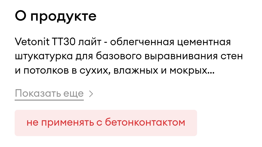

Тот же Ветонит "одной рукой" разрешает СТ19 под цементные штукатурки в его инструкции, а "другой рукой" в инструкции своих цеменнтных штукатурок - запрещает. ;) Поэтому и написал .... по инструкции, которую вы прочитаете.... и не будете делать цементную)

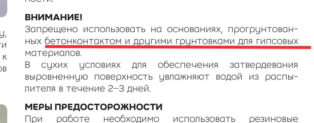

Инструкция ветонит.... Screenshot_20260420-133101 Screenshot_20260420-133033 Может они имели в виду не щелочестойкие БК...?)))
Но тем не менее в инструкции штукатурки нет их же СТ19.
Если очень хочется цементную - можно на ваше основание ее прикрепить, но через хороший адгезив с полимерами. Короче, это сложнее и цементную не нужно в вашем случае.
