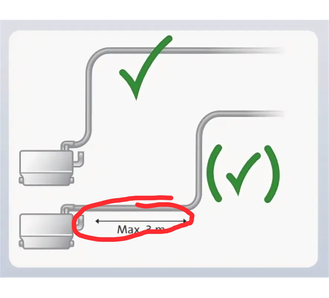

Screenshot_20260418-162106место, где могут быть отложения, поэтому допустимо, но хуже.

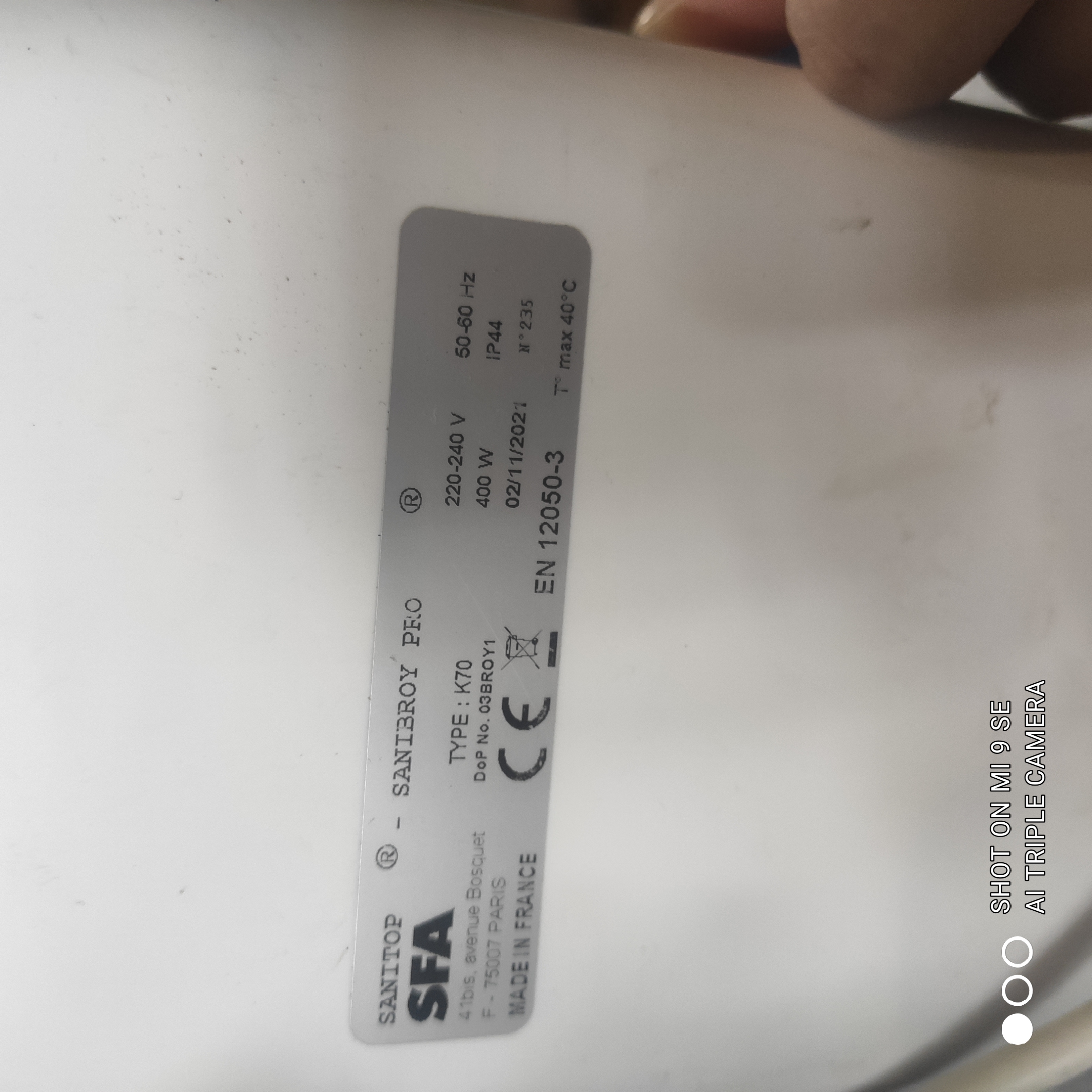

BV,  По строительным рынкам шарился по другим поводам, заодно проаентилировал чë у них по сололифтам (там с обратной связью получше, как минимум). Вот на такую штуку наткнулся из старых ещё закупов. Конечно резко добротностью на вид отличается от бюджетной линейки повсеместно в рознице. В общем.. Склонен наверное этот и купить. По старой цене 37 тыс отдают. Измельчитель и всё что нужно на борту. Альтернатива за 45 грюнфос с Китайской аилкой с озон.
Сверится с Вами хочу. Хороший выбор? IMG_20260426_124542

Sfa наверное даже получше грюндфос сололифт
Но похоже у этой модели нет входов внизу под душ....

Сообщений: 139808
26.04.2026 в 16:21:54
виит, как душ подключать? Дыру резать, штуцер 40/50 мм врезать /впаивать?
