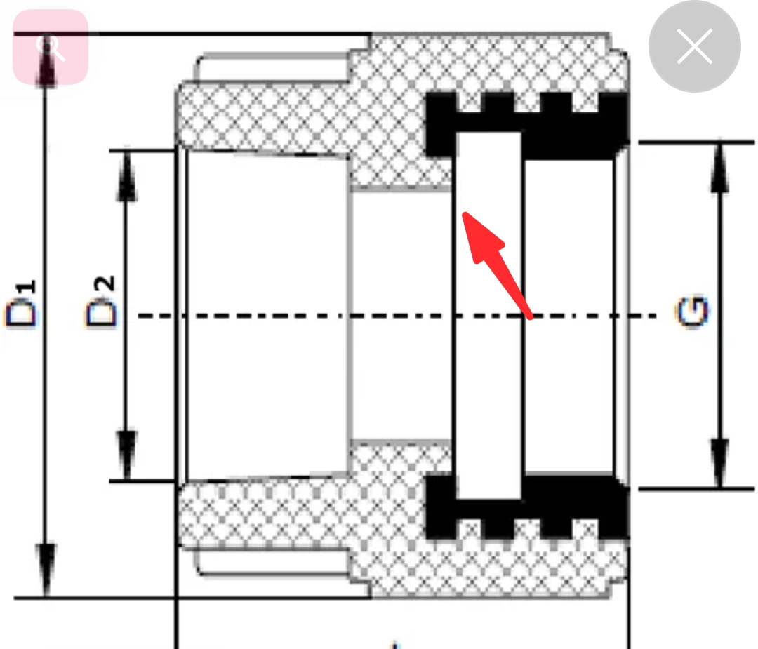

massha написал 19.04.2026 в 10:22
На нескольких форумах встретил таблицы несовместимых металлов
Выложите свой проект - и Вам укажут на десятки проблемных мест в нём. Вы вместо этого сражаетесь с вымышленными проблемами.

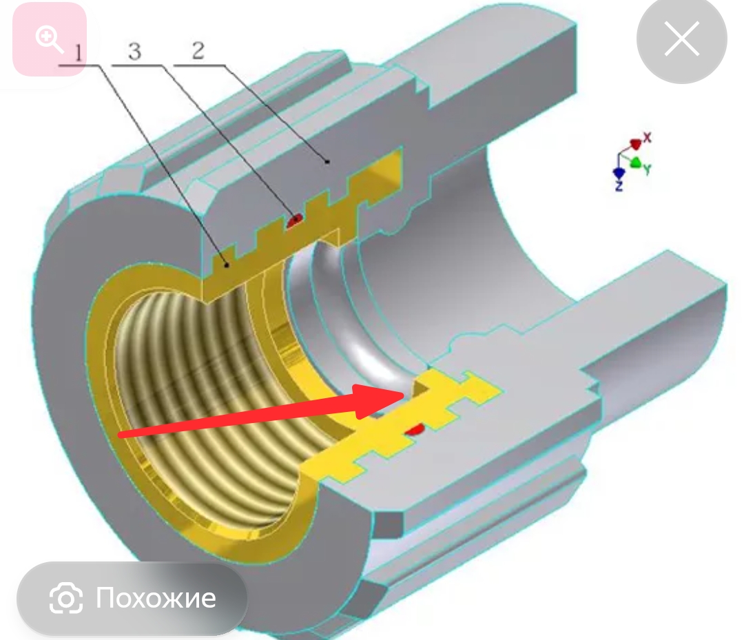

Сообщений: 140120
20.04.2026 в 22:23:42
Если уж строго убирать гальвано пару, там, где проблем никогда нет...
На стальной отвод с НР накручивать ППР комбимуфту ВР, чтобы стальная резьба прошла насквозь латунной вставки и уперлась в пластик.
Такую Screenshot_20260420-222102 а такую - не пойдет: Screenshot_20260420-222300

ВТБ! написал 20.04.2026 в 22:12
Латунь.
Значит нет.
Есть ППР с внутренней резьбой без латунной вставки.
Есть просто накидные гайки под прокладку, где нет сырого контакта стали и латуни.

Сообщений: 140120
22.04.2026 в 16:33:10
strider1978 написал 21.04.2026 в 07:01
Что за зверь такой?
На ПНД наелся такой резьбы - лопается. Купил часть с ВР сдуру(. ИМХО, их можно можно использовать только с винтовым хомутом сверху, и то как летний водопровод по земле.

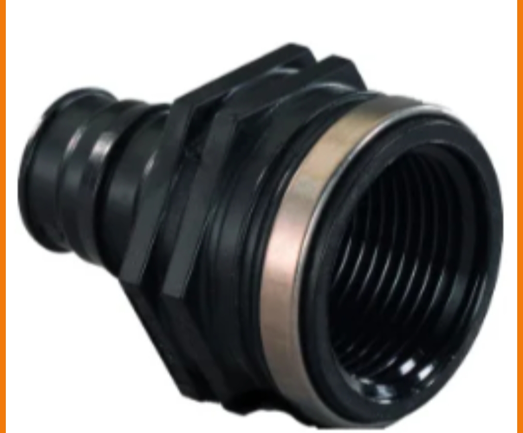

sereza написал 21.04.2026 в 07:58
резьбовые фитинги PPSU от Uponor под систему O&E.
..... примерно как у упорно работать, кольцо сверху, чтоб не лопнул: 1776864201033 Насколько это надежно - не знаю, ПНД и с хомутом иногда лопаются. Мало подмотки - текут, много - лопнут. Затягивать СИЛОВОЙ хомут до конца и Подмосковье подбирать. ФУМ - не люблю, на крайний случай тефлоновую нитку Унифлон.
И скользкие эти фитинги в резьбе - при монтаже случайно небольшое усилие на откручивание - он легко повернется. А затягивать резьбу до упора нельзя)
Короче безопаснее использовать пластиковые с наружней резьбой.

22.04.2026 в 17:39:47
BV написал 22.04.2026 в 16:33
Что за зверь такой?
imageСейчас чего только нет, даже сёдла ППР отдельно, для тех кто уже накололся, но ещё не понял на чём.
