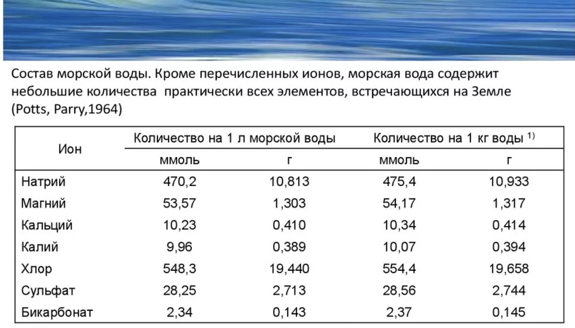

Давай по-другому. Если вдруг морской аквариумист решиться начать дозировать микроэлементы (напоимер калий он хочет) все бренды ему предложат только очень слабый раствор в двух бутылочках.. Анионы и Катионы. Дозировать по всем инструкуиям нужно очень осторожно, начиная с мизерных доз. И ориентироваться по поведению простейших водоросле (обрастаний по-простому,) Если аквариумист обнаружит просадку кальция, магния или карбонатной жесткости, восполнять будет так же из двух реагентов минимум. Скорее из трëх Ионный баланс очень важен в МА Это самая обычная повседневная практика

виит написал 15.05.2026 в 18:19
Зачем ты говоришь то, в чем ни черта не смыслишь? Калий не микроэлемент, его в морской воде дохрена IMG_3510 По другим данным немного меньше - но все равно калия там более чем. Но вы (аквариумисты) с головой не дружите и проблемы растут от прогулов уроков химии в начальной школе. Поэтому пипетками калий вносите (наверное) Про катионы и анионы - узнай сначала что это такое - потом пиши.
