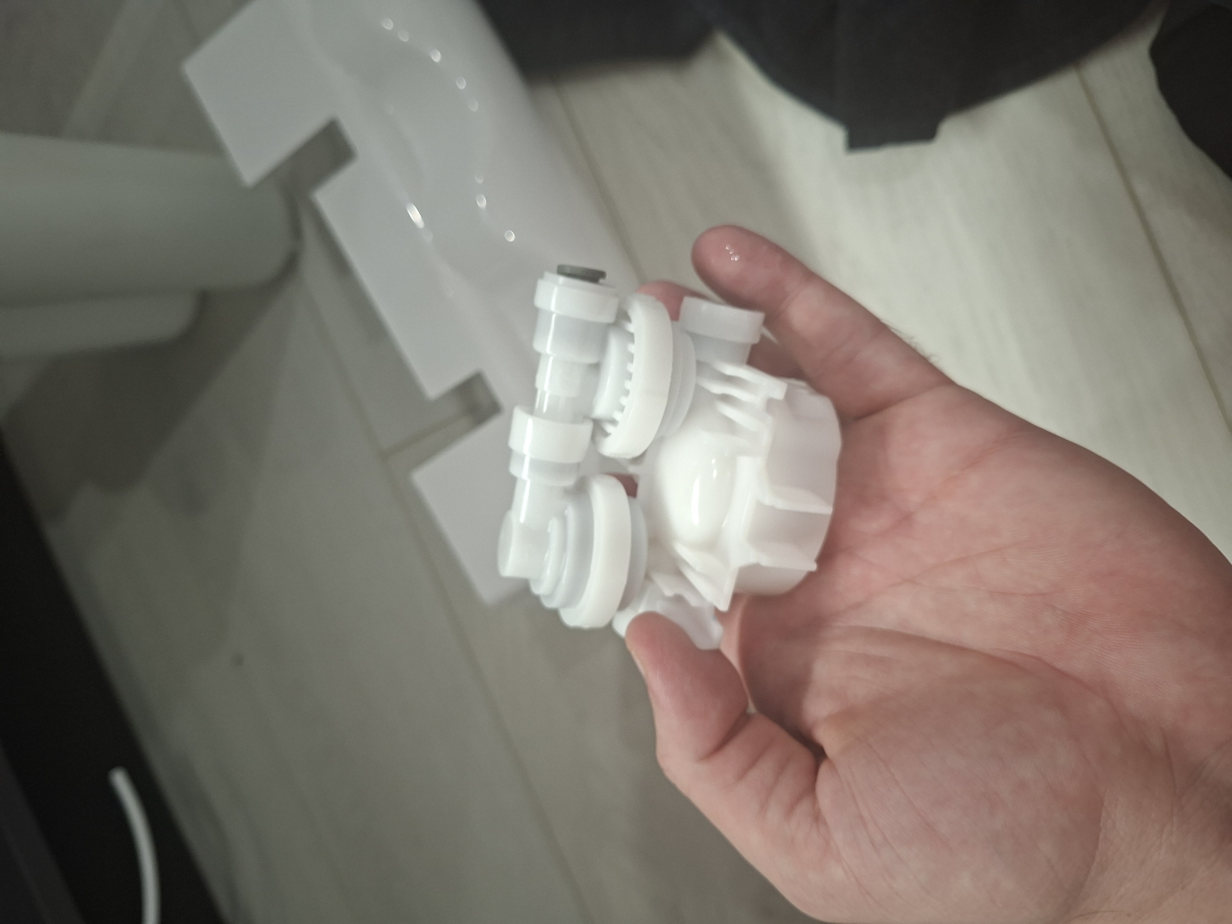

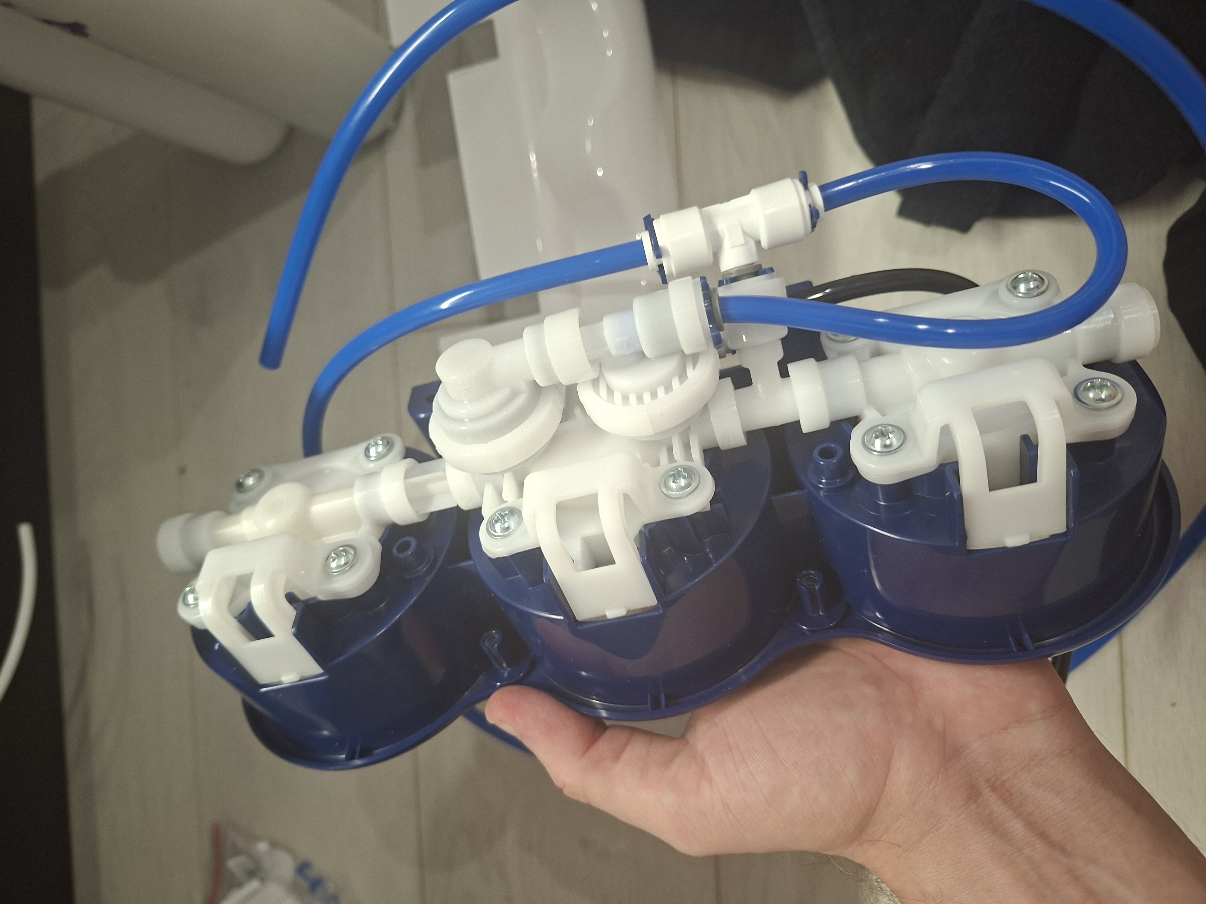

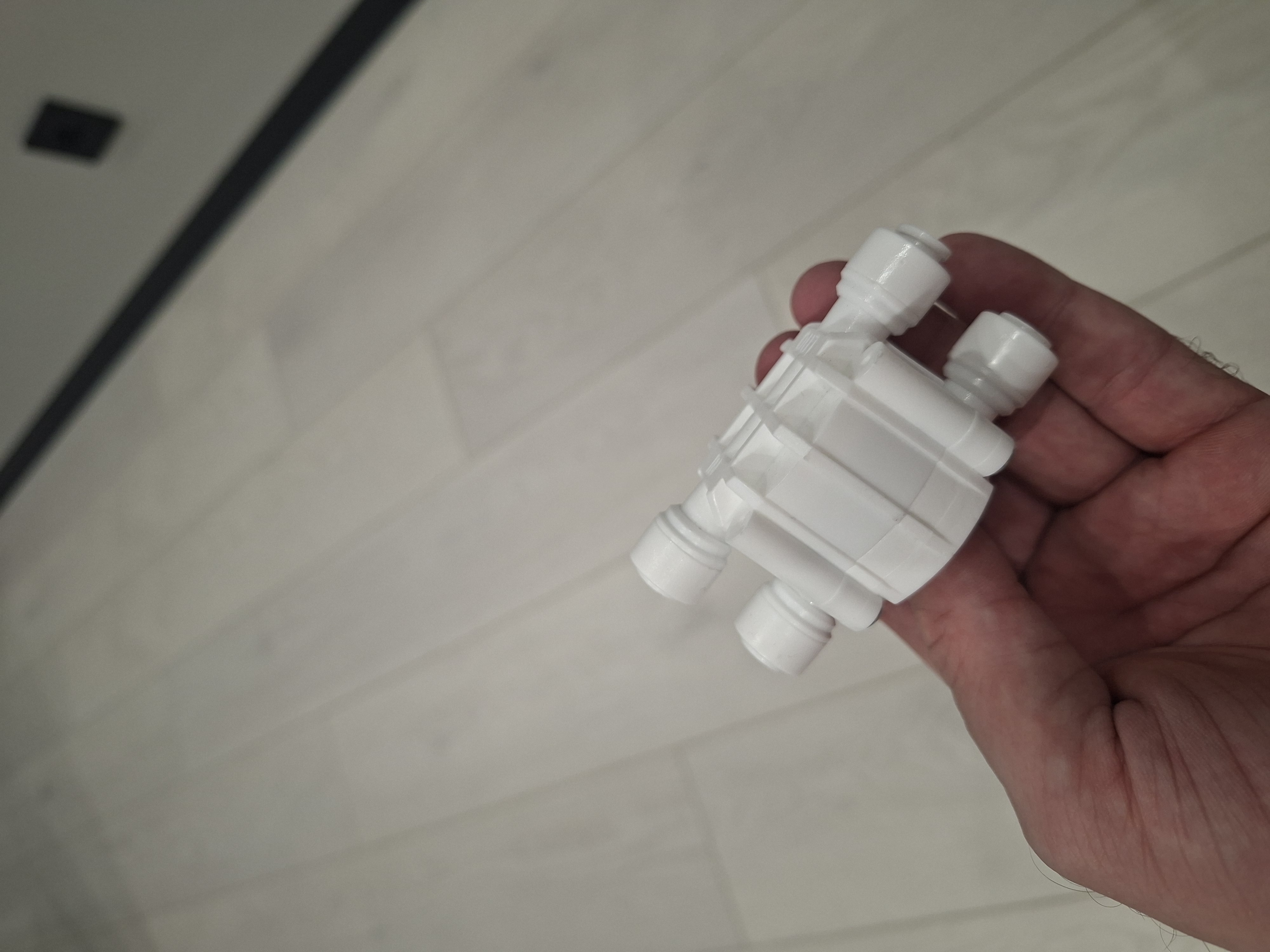

User2026
User2026
Регистрация: 21.04.2026
Челябинск
Сообщений: 10
08.05.2026 в 22:02:19
