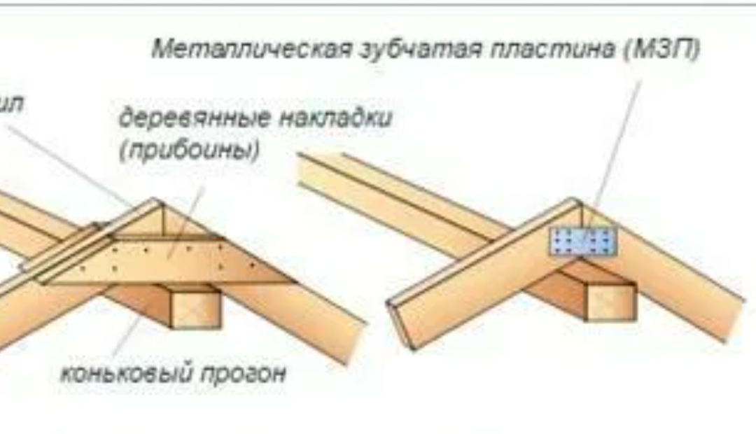

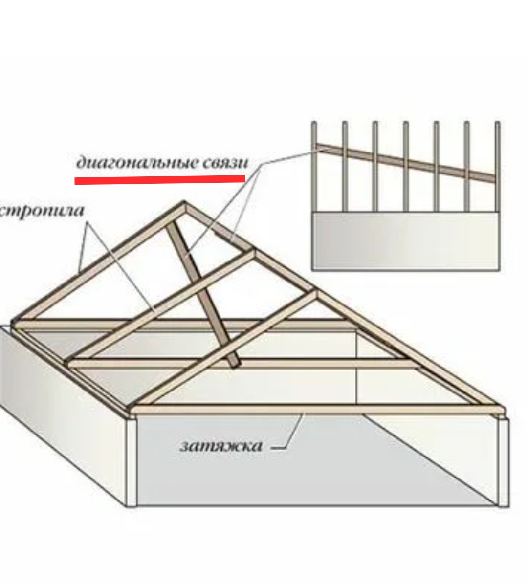

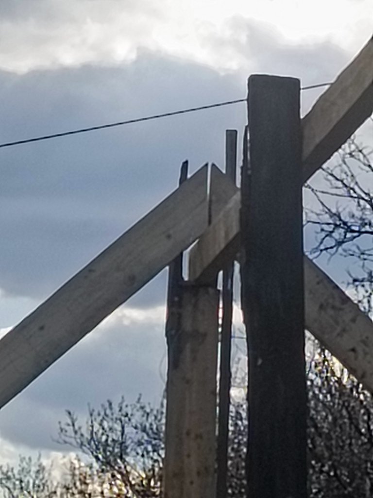

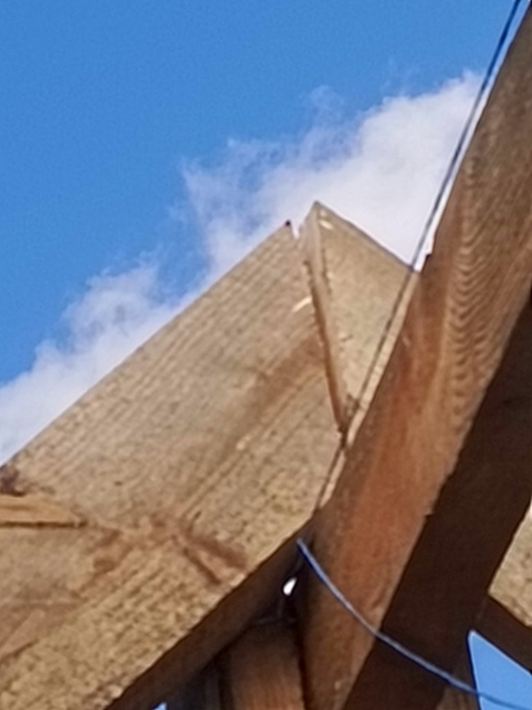

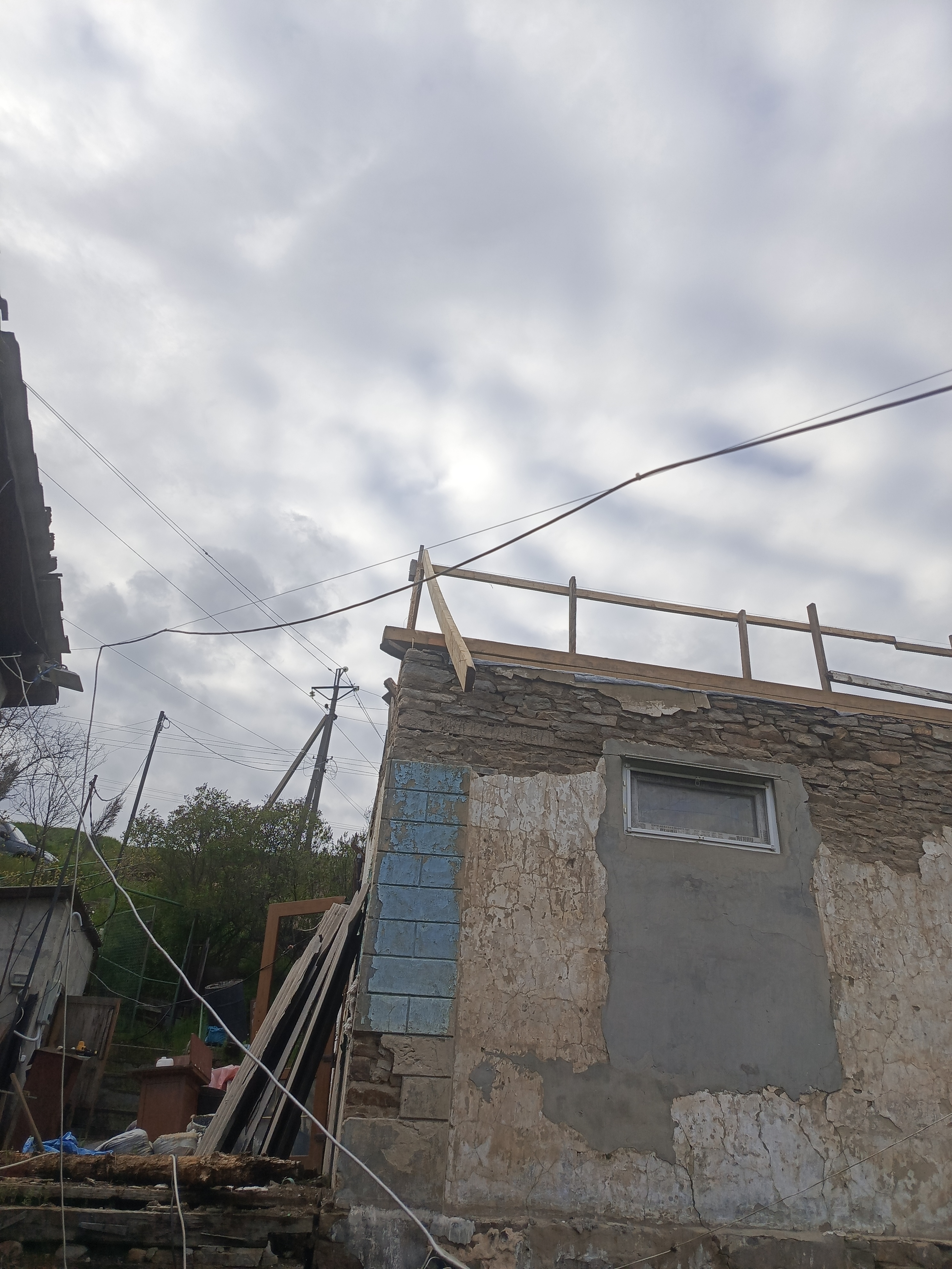

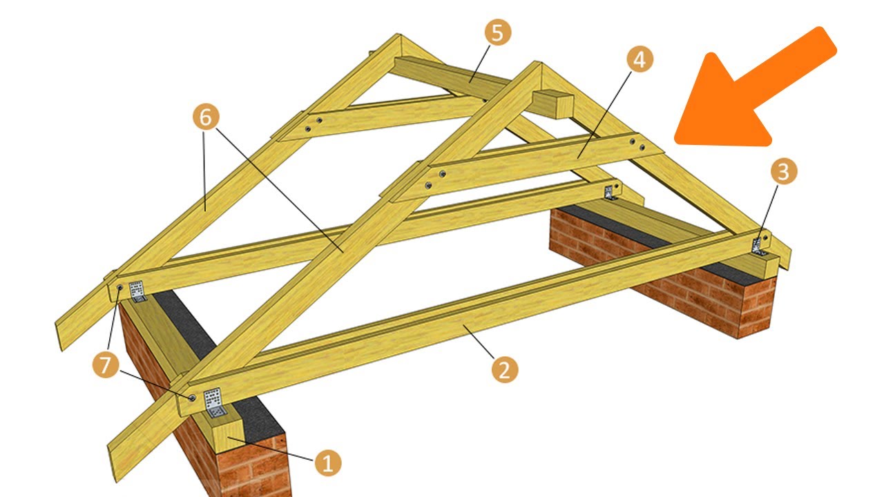

Выбрал стропильную систему с нижней затяжкой, выставил крайние стропила, и возник вопрос как их закрепить чтобы они не упали? Нормальны ли такие зазоры в коньке? Где-то 5-10мм но я еще не стягивал их вверху.Вот такая как выше схема без коньковой доски только.Если стропила крайние будут не вертикальны отклонены на несколько градусов от вертикали это критично?
IMG_20260420_161528_180IMG_20260420_161517_873maxresdefaultДом 7x12 стропила 150x50 затяжка 200х50

Какаду написал 22.04.2026 в 16:16
стропила 150x150 затяжка 200х200
необычные сечения и для стропил и, тем более, для затяжки. Обычно используют обрезные доски толщ. 50 и шириной 150-200.
Отклонения в строительстве определяются не в градусах, а в мм на указанную высоту/длину. И что мешает поставить ферму вертикально? Небольшие отклонения не критичны, после окончательной сборки конструкция "омоноличивается" и работает как единое целое.

pool написал 22.04.2026 в 16:40
необычные сечения и для стропил и, тем более, для затяжки. Обычно используют обрезные доски толщ. 50 .....
Доски уже порезаны в верхней точке думаю не сойдутся если выставить вертикальнее . Про сечение опечатался 150x50 , и 200x50 соответственно. Обрезные доски.

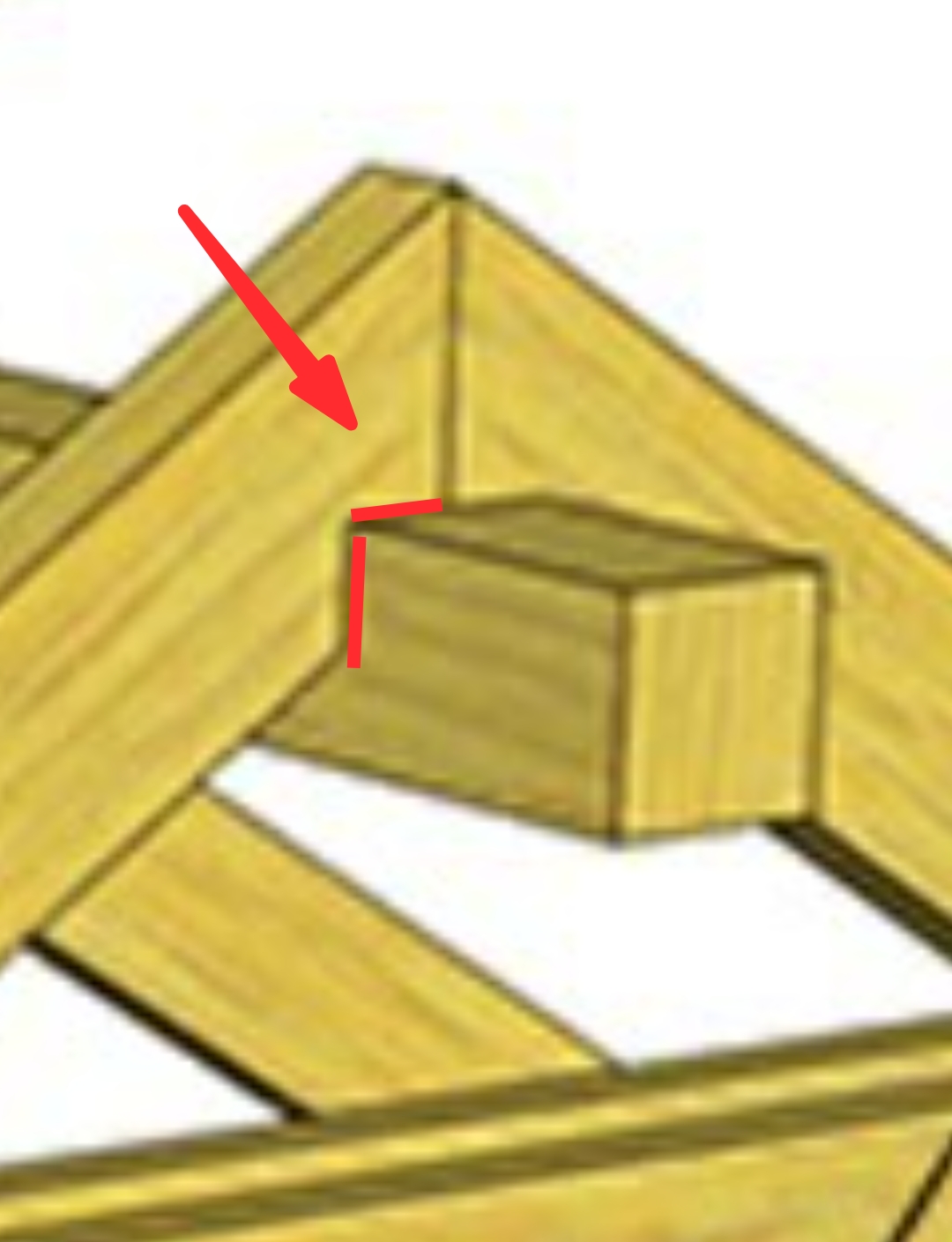

Какаду,
Screenshot_20260422-164039Запил!
Screenshot_20260422-164329 Screenshot_20260422-164853 Без запила, но лучше бы с ним.

BV написал 22.04.2026 в 16:50
Какаду,  Запил! Без запила, но лучше бы с ним.
У меня конек только как поддерживающая конструкция ТК высота в коньке 3м, без него доски не удержать на время монтажа. Потом конек демонтируется соответственно нет запила. Чтоб стропилины не ослаблять. А к маурлату они с запилом сделаны.
По остальным картинкам понял сделаю накладки

Какаду написал 22.04.2026 в 16:53

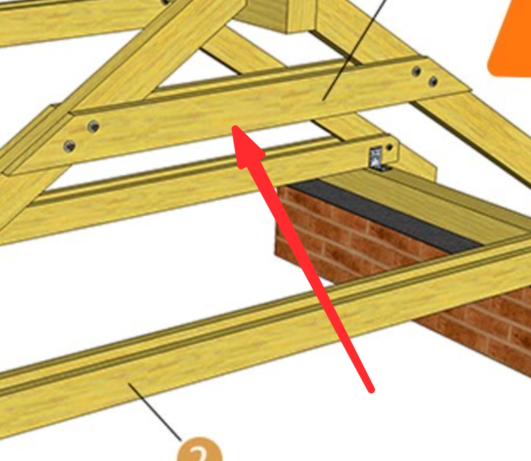

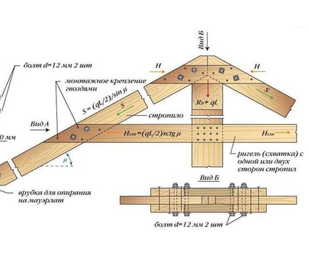

То есть хотите сделать распорную кровлю, не наслонную? С нижней затяжкой, она же - перекрытие? Угол большой в принципе....
Screenshot_20260422-171324Вот эта затяжка что дает?
А что будет поверх стропил?

BV написал 22.04.2026 в 17:10
То есть хотите сделать распорную кровлю, не наслонную? С нижней затяжкой, она же - перекрытие? Угол .....
Нет не распорную, затяжки должны же убрать распор? Не знаю что она даёт калькулятор так посчитал . Что будет держать ньюансов работы не знаю. Сверху будет шифер. Обрешётка брусок 50й. А нижняя затяжка просто затяжка. Чердачное перекрытие это рельсы + по ним или между них доски будут

Какаду написал 22.04.2026 в 17:17
Нижние - да.
Она и держит распор.
.... нижние затяжки?
Вам нужно это свободное пространство на чердаке? Захламлять?)
Если рельсы - почему бы не сделать наслонную кровлю с коньковым прогоном и с опорой по центру?
А от складывания в направлении вдоль конька укосины предусмотрены? Screenshot_20260422-173123
Ну зачем задавать вопросы если впринципе силовую схему не осилил?? Серединка спасает от прогиба стропил.

22.04.2026 в 17:44:55
BV написал 22.04.2026 в 17:31
Нижние - да. Какаду написал 22.04.2026 в 17:17 А нижняя затяжка просто затяжка Она и держит .....
Сомневаюсь что выдержат рельсы поэтому не стал делать так . Они вроде Р18 , когда где-то читал что около 300кг/м они держат при таком пролете решил не рисковать. Пойти по самому понятному пути. Вдоль конька будут ветровые связи 50x 100 , проблема в том как бы сейчас подпереть. Крайние правильно сейчас это выглядит так.1000020033стропила опираются на временный конек. Сейчас выравниваю сам конек. Потом их окончательно скрепляю ставлю временные укосины, и выставляю остальные стропила. И тогда диагональные связи
