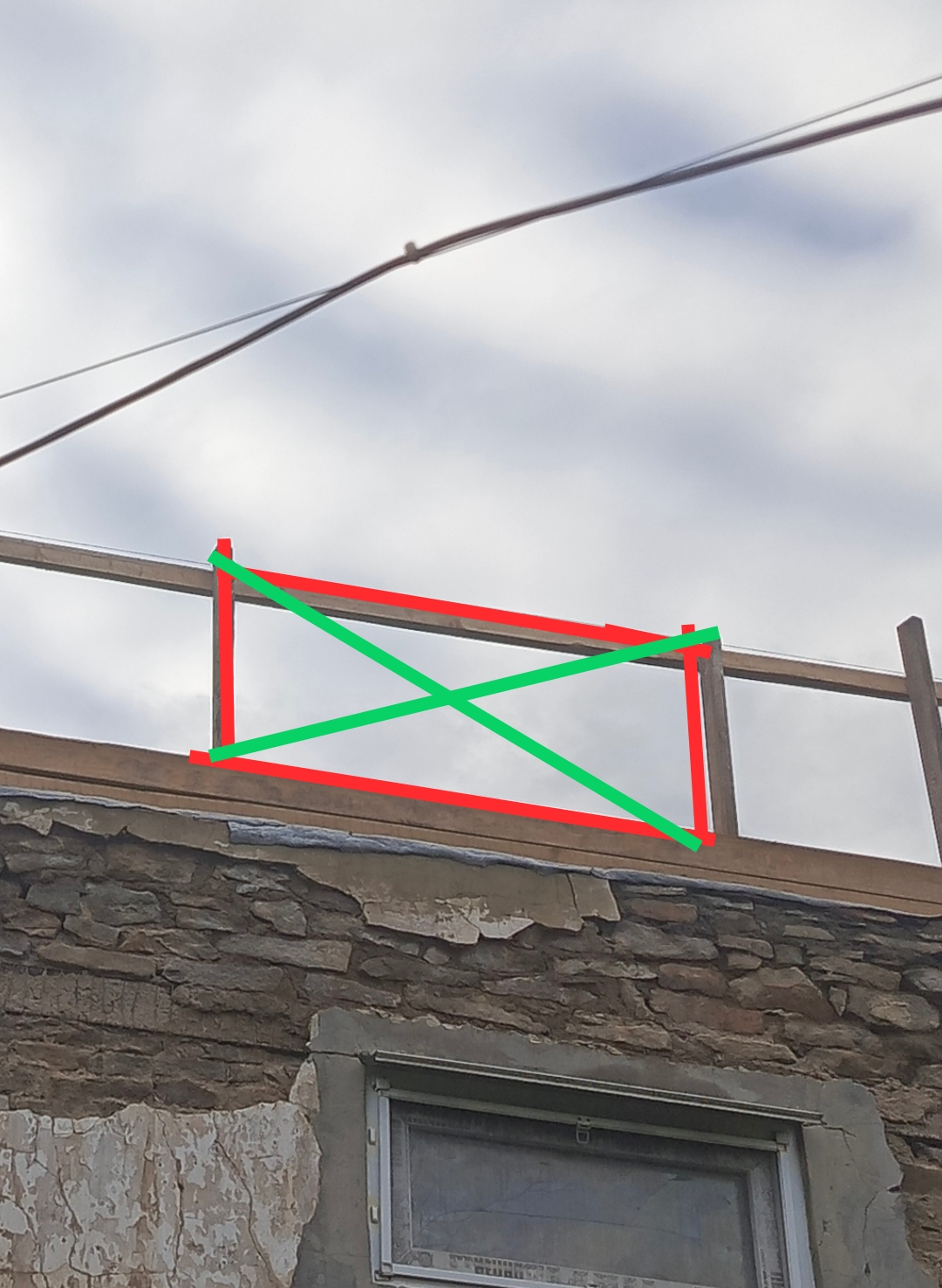

проблема в том как бы сейчас подпереть.
Не понял. Про вот это вопрос: Screenshot_20260422-175243 Или чтобы стропильную ногу не крутило по её оси или пропеллером?

22.04.2026 в 18:00:37
BV написал 22.04.2026 в 17:53
Не понял. Про вот это вопрос: Или чтобы стропильную ногу не крутило по её оси или пропеллером?
Чтобы стропила не завалилось наружу или внутрь здания на время монтажа

22.04.2026 в 18:04:03
Какаду написал 22.04.2026 в 18:00
По-простому, берутся бруски 40х40 или около того, либо доски небольшого сечения и саморезами они временно крепятся и к ферме и какому-то элементу здания, перекрытию. Выполняя роль временной растяжки-укосины.

22.04.2026 в 18:04:48
Какаду,  Рейки посередине длины стропил сверху и снизу стропильной ноги саморезами не пойдет? Рейку крепить к крайним стропильным ногам вначале....

22.04.2026 в 18:19:39
Так и не понял, в чем проблема использовать временные рейки как укосины или фиксаторы расстояния между ногами, проворота ноги по длинной оси.

22.04.2026 в 20:54:31
BV, да так и сделаю. Померял сейчас мауэрлат одна сторона в одной плоскости +- 3мм, а с другой стороны перепад 15-20мм, надо ли его такой перепад принимать во внимание для шиферной кровли?

22.04.2026 в 22:11:57
Какаду написал 22.04.2026 в 20:54
Не страшно. Можно не париться.

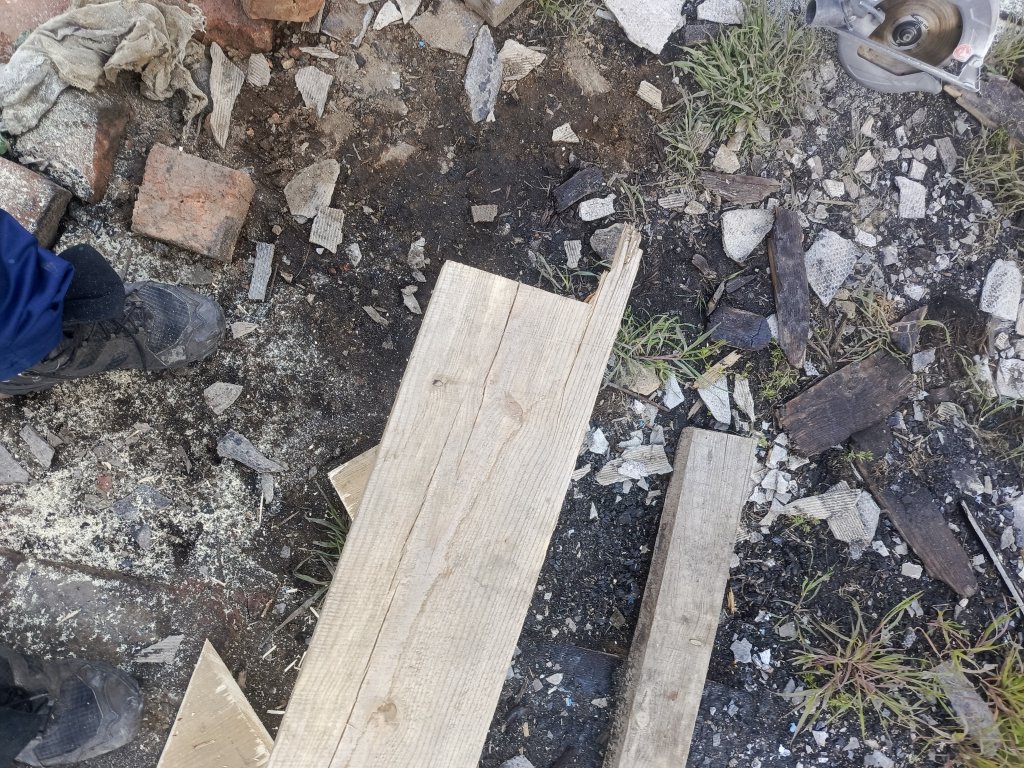

Где лучше делать соединение затяжки нижней в стропильной системе с нижней затяжкой. Длина затяжки 7м, доска 50x200.
И ещё вопрос можно ли такую доску на затяжки пустить? Верхняя доска на фото. IMG_20260425_183353_811IMG_20260425_183406_221Кто-нибудь арматуру вместо затяжки использовал? b641011637fae2923e7dd59a3281e50bНа подобии такого. Только в практическом исполнении.

25.04.2026 в 22:06:59
Какаду написал 25.04.2026 в 20:57
Сам не использовал, но препятствий не вижу.
