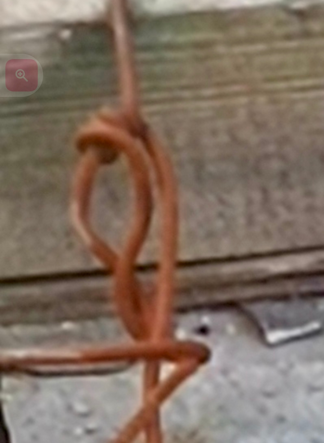

Думаю да. Вырвет вторую и первая улетит вниз, Толщина стены 35-40см, дикий камень на каком то расстворе не ведомом я бы сказал что это больше на сухую кладку похоже. Завтра замерю напишу точнее все. Сколько над окном не знаю.. Еще вопрос возник по затяжке тк ширина крыши 7м почти, приходится нарашивать доску, от торцевать идеально не вышло, соеденял накладкой две доски встык, зазор мм-3 получился между торцами соединяемых досок, насколько он важен в затяжке этот зазор? Ведь она работает на растяжение.
Можно ли сюда привязать стропило к рельсе? От ветра. Сейчас от верха стены см 40 отступаю и на сквозь проволкой и притягиваю мауэрлат, проволкой 6кой, так же думаю и стропила делать. Но возможно к рельсу имеет смысл привязать? Рельса длиной 7м, лежит на двух краях крыши. Марка p18 примерно. Ветровой раен 2й снеговой 3й IMG_20260425_181715_699@-1446610211
Нормально ли накладки делать как на фото? Доска меньшего диаметра чем стропила. И не до конца треугольника доходит. 11
Сообщений: 139721
26.04.2026 в 22:12:58
Какаду, Screenshot_20260426-221217выглядит ненадежно
