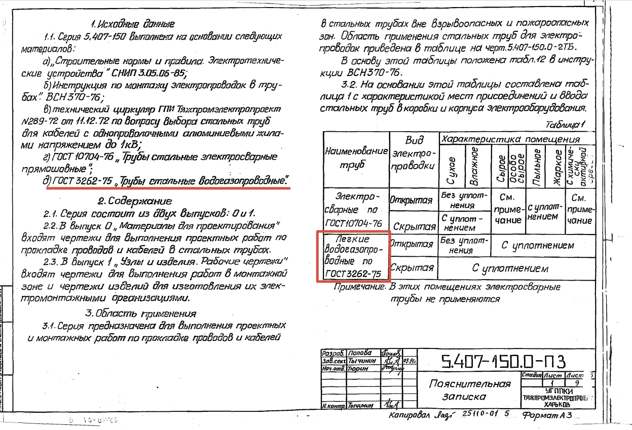

MADONNA написал 08.05.2026 в 08:50
непроектные материалы
А вот на предыдущей странице табличка с толщинами стенок - это что? Какие-то другие трубы?

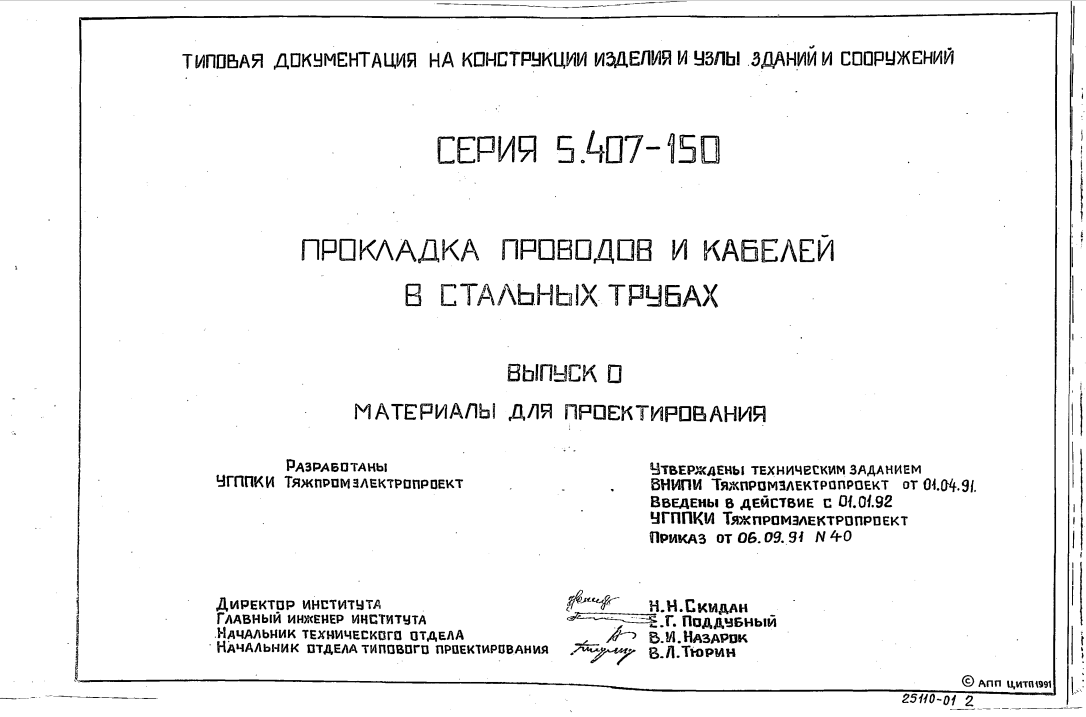

MADONNA написал 08.05.2026 в 09:44
Проектировщик не станет указывать в проекте трубы ВГП
Не позорься, старая каракатица, в невежестве своём. Разумеется, станет.
Даже типовые проекты существуют по прокладке электричества в стальных трубах. Почитай, много нового узнаешь.
2026-05-08_12-27-43 2026-05-08_12-26-18
https://meganorm.ru/Data2/1/4293843/4293843467.pdf

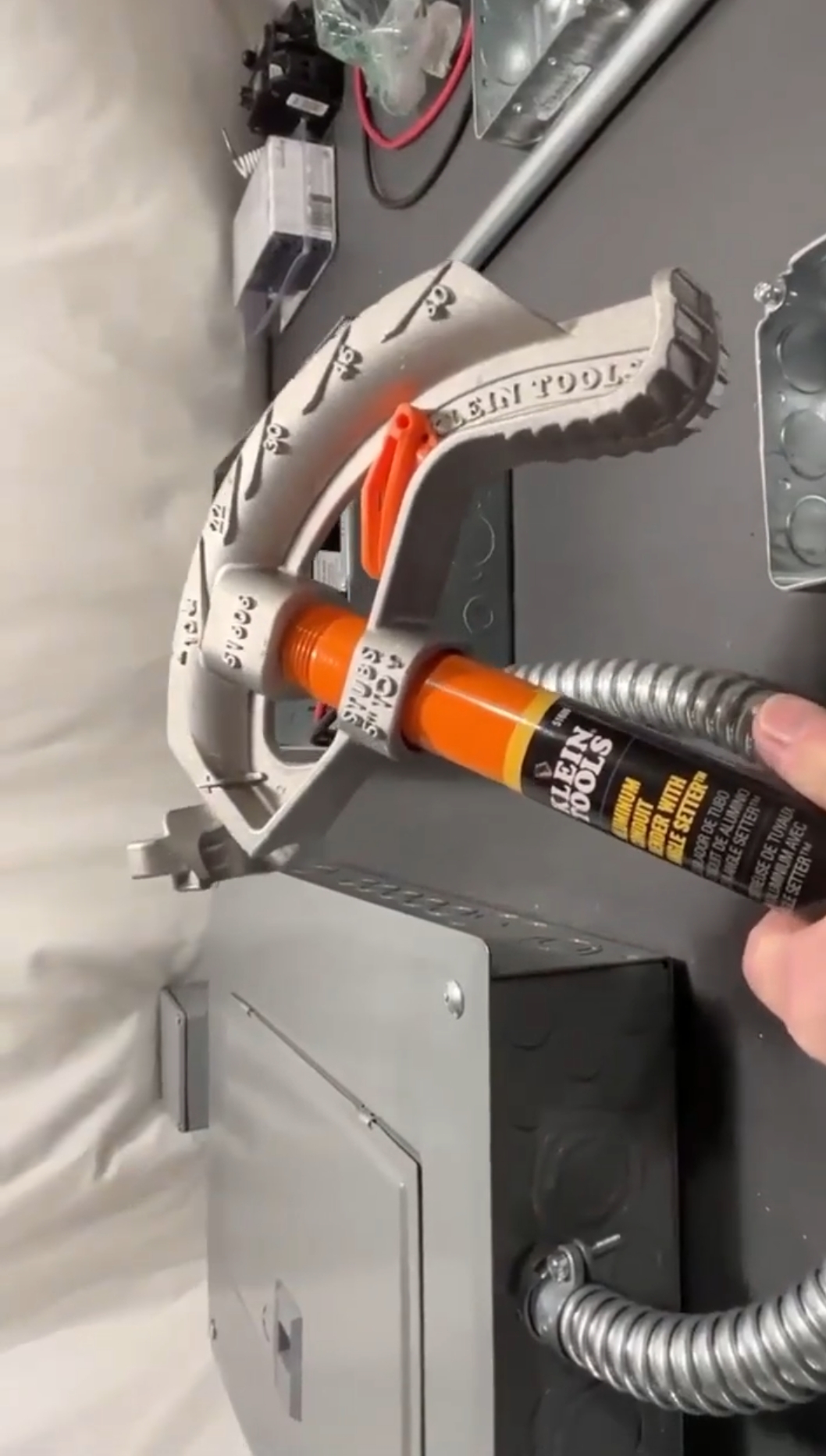

MADONNA написал 08.05.2026 в 13:38
толстостенная 3,2
Почему именно усиленная, а не обыкновенная или легкая?
Так то ничего против электротехнической оцинкованной трубы не имею.... И фитинги есть и повороты, и гнуть проще. В той же Америке - ручной рычажный трубогиб - типовой инструмент электрика... Screenshot_20260508-141425
